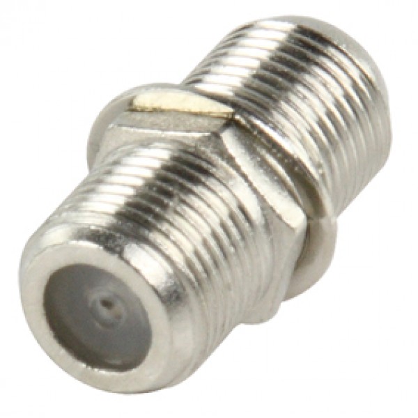

heb je de ontvanger al eens zonder swiths en aangesloten
dus effe je coax met een koppelstuk door verbinden
dus zonder deze misschien bij jou maar daar geef je helaas geen antwoord op
