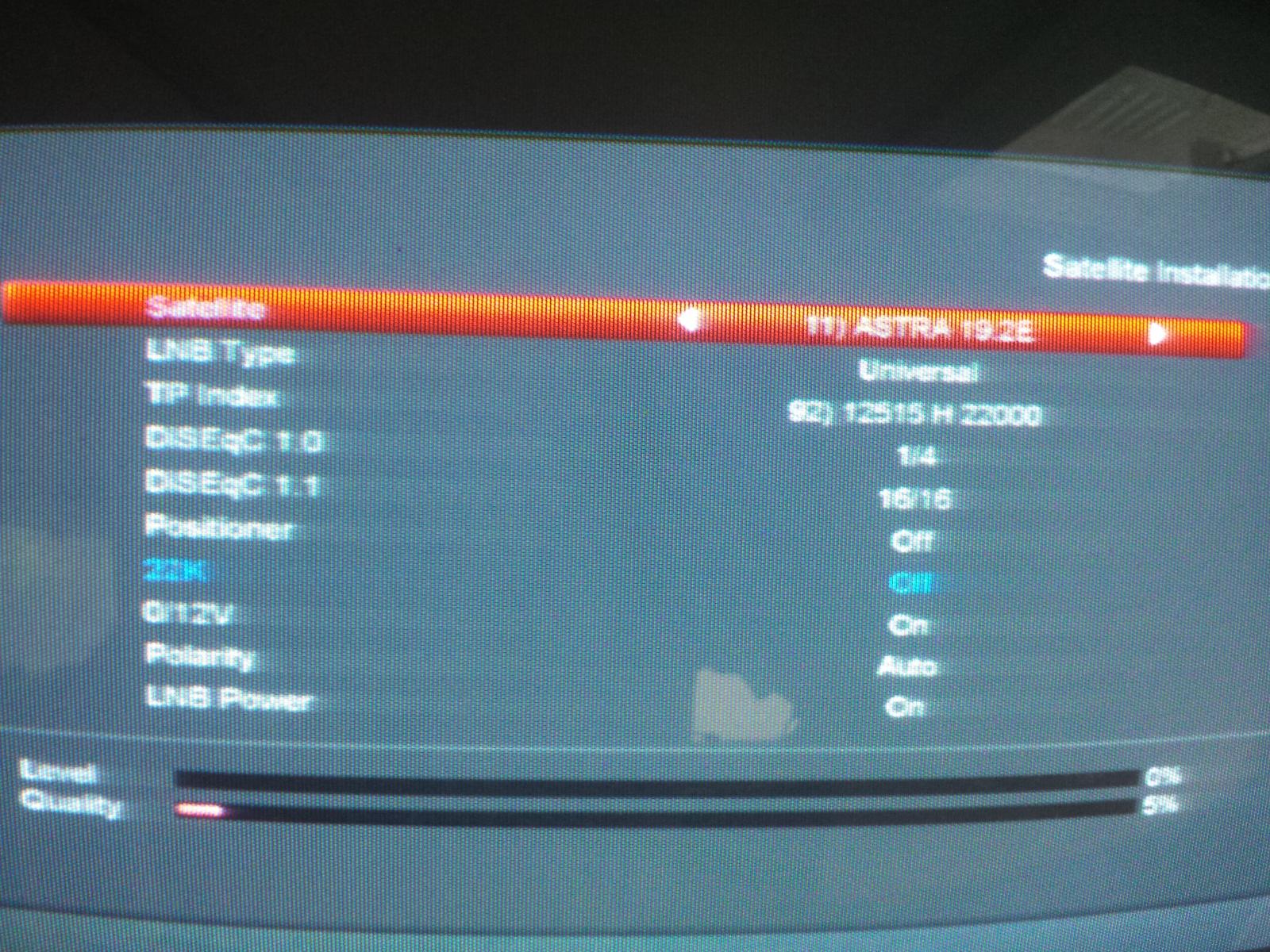

Hallo,
ik zit met het probleem dat ik behalve BVN geen zenders krijg via de astra 1. de balkjes onder in beeld geven aan dat de ontvangst goed is maar daarna is het over en uit.
Nu zijn er zoveel instel mogelijkheden waarvan in de handleiding verder geen uitleg gegeven wordt, wie kan mij helpen, ik heb een kathrein antenne dat is een vlakke plaat.
De SD zenders kon ik voorheen probleemloos ontvangen binnen Europa.
Als ik de astra 1 voor de nog te ontvangen SD zenders heb wil ik de HD zenders via de astra 3 opzoeken en kijken hoever ik ermee kom tijdens de vakantie.

ik kom hier niet verder mee,de vraag is wat met mijn platte schotel de instellingen zouden moeten zijn. de vage foto geeft enkel aan wat ik bedoel.
Tot zover we iets op de foto kunnen herkennen, staan de balkjes op 0, je hebt dus kennelijk geen ontvangst op Astra 1
Wat bedoel je? Wat is er veranderd dat je geen ontvangst meer hebt?
Normaal, wanneer de antenne uitgericht is, en je BVN ontvangt zal je ook de andere zenders op Astra 1 moeten ontvangen.

Diseqc is onbelangrijk, er is geen diseqc schakelaar in de installatie opgenomen.
