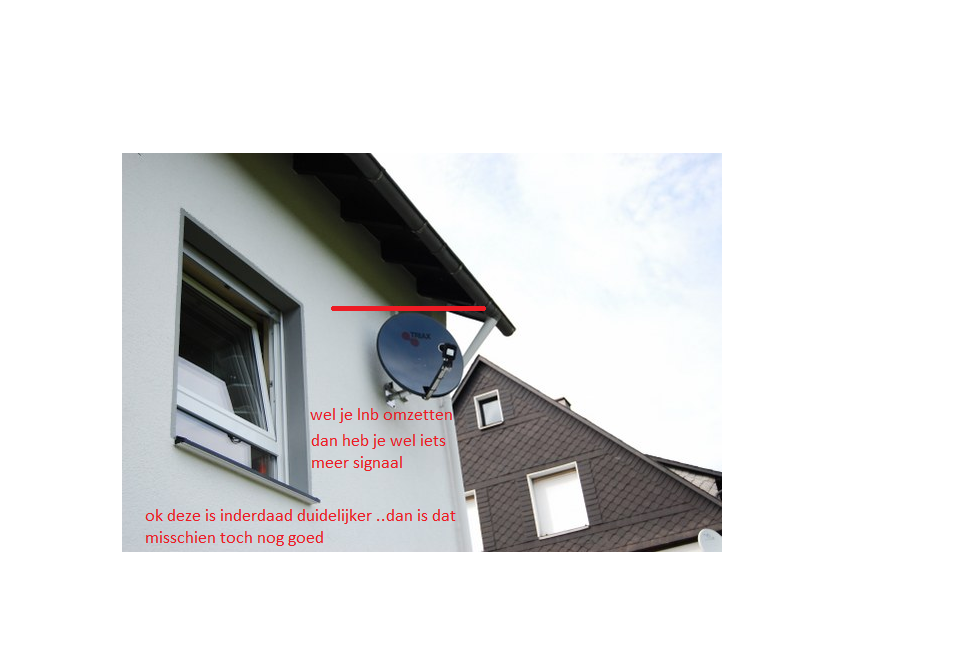

zou je eens een foto kunnen plaatsen van je opstelling
Db. 900UHD 2X.   4x twin lnb 1x bosat 1.50m .Dreambox 7020hd v2 . Dreambox 800 Db 8000 1x.  Db 800se
en de boosdoener is volgens mij de oversteek van je dak :mad:

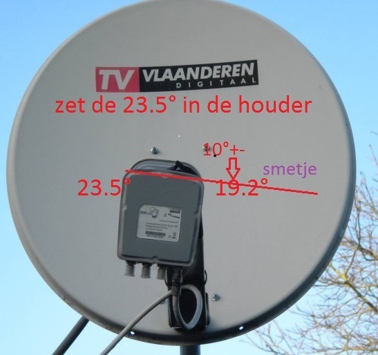

en je moet de lnb ook met het andere oog in de klem steken ..nu zit 19.2°er in..het is beter om de 23.5° in de houder te steken
en ook ongeveer 10° schuin zetten ..dus 19.2° naar beneden

Misschien dat de foto ook wat vertekent, omdat die van onderaf genomen is. Er is echt wel ruimte onder de oversteek van het dak en de schotel.
De schotel zit niet letterlijk onder/achter de oversteek. Hopelijk is het hier beter te zien:
Maar eerder hadden we geen ontvangstproblemen. Dat is pas sinds de wijzigingen van 31 mei jl. ????
tja helaas dan met die vervelende wijzigingen altijd ...en wie is er altijd weer de dupe...de klant
deze is beter
en je schotel ook eerst markeren gelijk hij nu staat
dan enkele mm verdraaien tot je terug op astra3  beeld hebt die nu nog gaan enz
doe dan nog eens een fastscan
aangepast door smetje limb.BE
