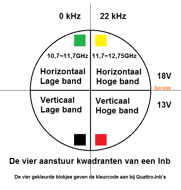

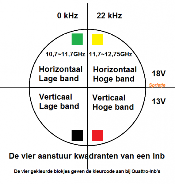

Het omschakelen van horizontale polarisatie naar verticale polarisatie gebeurt per aansluiting. Zou dat niet het geval zijn, dan zou je per aansluiting niet eens de zender kunnen kiezen die je wilt.
Vandaar dat het wel degelijk nut heeft om een andere aansluiting te proberen.
Maar hoe lang is je coaxkabel en welke coaxkabel gebruikt je precies? Wat staat er om de paar decimeter op de coax gedrukt?
