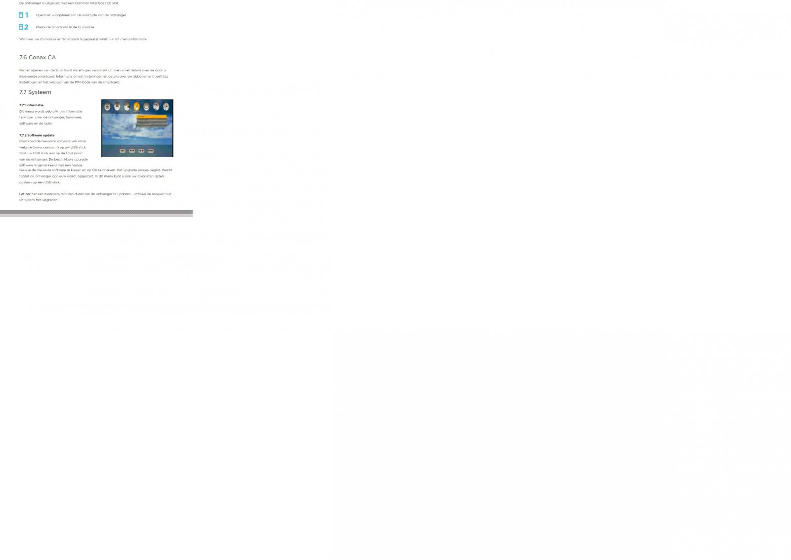

hoi boudewijn, CI+ ( Xsarius I Go2 )
Weet je het zeker? Lezend in handleiding en info Webshops ben ik nog niet tegengekomen dat hij geschikt zou zijn voor CI+. Wel voor CI uiteraard. Contacteer eventueel je handelaar.
