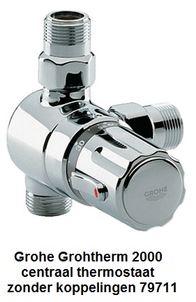

Ga met de tijd mee en plaats meteen een mengkraan, misschien nog beter een thermostatische kraan.
Ik heb het 40 jaar geleden al zo opgelost:
In de badkamer een thermostatische kraan geplaatst met aansluitingen van 22mm koperen leidingen die er voor zorgt dat de temperatuur van al het warme water in de badkamer wordt teruggebracht naar 38-40 graden. Dan kan je je ook nooit verbranden. Dit water van 38-40 graden gaat naar het bad, de douche, de wasbakken en het bidet en daar kun je het als je wilt nog kouder maken door de koudwaterkraan iets open te zetten..

Als je voor de warmwaterleiding de witte kunststof/aluminium meerlagenbuis gebruikt, dan hoef je ook niet zo veel energie te gebruiken om de koperen waterleiding buis op te warmen tot 80 graden.
Ook het plaatsen van een thermostatische regelaar vlak bij het warmwater toestel die de temperatuur van 80 graden terug brengt naar 38 graden, bespaart veel energie in het opwarmen van de leidingen plus dat als er geen mengkranen gebruikt worden de warmwaterkraan water van een comfortabele temperatuur geeft.
Ik zou terughoudend zijn met dit advies, het gevaar voor legionella ligt hier op de loer.

Cees, legionella kan pas ontstaan als het warme water langere tijd stil staat. In een huis wat bewoond is worden de kranen toch dagelijks gebruikt dacht ik zo. Bovendien als je het water een uur niet gebruikt is het afgekoeld tot kamertemperatuur en is het even warm als het water in de koud waterleiding.
  • Moderator
Tja, de ervaring leert anders, optimale groeiomstandigheden zijn stilstaand water met een temperatuur tussen 25 en 60 °C (optimaal is 37 °C)
Je hoeft maar een kraan te hebben die niet dagelijks gebruikt wordt en je hebt een potentiele bron.
Ik zou het in een woning nooit aanleggen, in zwembaden waar het wel wordt toegepast moet op regelmatige tijden het leidingnet gespoeld worden met heet water, en regelmatig getest worden op legionella sporen.
Zelfs dan gaat het nog (regelmatig) mis.
Hoezo je hoeft maar één kraan te hebben die je niet dagelijks gebruikt?
Binnen een uur is het water in de warmwaterleiding even warm als in de koudwaterleiding. Bovendien als ik op vakantie ben geweest laat ik het water altijd even doorspoelen.
In een zwembad is de temperatuur zonder meer al een stuk warmer dan in huis dus heb je daar ook veel meer kans dat stilstaand water in een leiding nooit kouder wordt dan 25 graden.
  • Moderator
Blijft onverlet, dat wanneer het leidingnet niet conform de voorschriften is aangelegd voor water van 37 Graden, er een reeel gevaar is voor het ontstaan van legionella.
