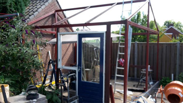

Om even een idee te geven wat ik aan het bouwen ben.
een schuur met een stalen frame.
een houten dak van underlayment
hier bovenop 5 cm dik pir schuim en daar bovenop dan weer metalen dakpanplaten.
Trouwens rondom zitten sandwitchplaten van 10 cm dik zodat straks met minimale energie de tuinplanten vorstvrij kunnen overwinteren en zodra het weer wat beter wordt, wordt de buitenkant nog bekleed met rabatdelen zodat het van buiten net een schuur is maar dan wel een die erg goed geïsoleerd is.
