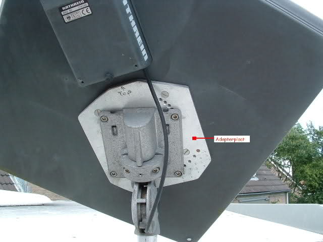

Beste Theoh
Voor deze landen zul je meestal geen problemen ondervinden met de ontvangst van de Astra 23,5.
Waar je wel rekening mee moet houden is dat op die vlakantenne geen mogelijkheid aanwezig is de skew in te stellen.
Bij een normale schotel met lnb stel je dat in door de lnb te draaien zodat de
antenne in dezelfde stand komt te staan als signalen die je van de satelliet ontvangt.
Bij een vlakantenne dient echter heel de antenne gekanteld te worden en dat is met deze BAS 60 niet mogelijk.
Het is een Duitse schotel die meestal ook door Duitsers voor de Astra 19,2 gebruikt wordt. In midden Duitsland bijv. Würzburg moet de skew voor de Astra 19,2 nul graden zijn.
Ga je deze antenne echter gebruiken voor de Astra 23,5 in bijv. Bordeaux of Brest in Frankrijk, dan moet de skew -15° zijn. Dat is een te grote afwijking voor de tegenwoordig gebruikte 8PSK-modulatie.

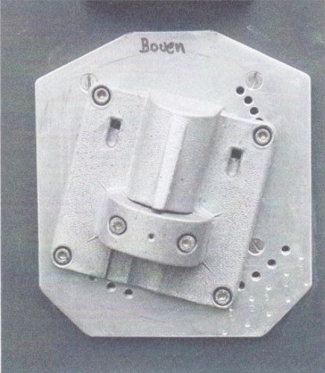

Je zult in deze westelijke gebieden de antenne aan moeten passen met een losse adapterplaat zoals ik in de bijlage laat zien.
  • Moderator
Op sat4all mogen volgens de huisregels geen adressen van winkels genoemd worden, dit wordt gezien als reclame.
Kathrein heeft deze plaat nooit geleverd. Die is ontworpen door iemand die zo'n BAS 60 had en problemen had vanwege de skew. Vroeger toen deze antenne meer verkocht werd, was er wel iemand die een aantal van deze platen had gemaakt en die verkocht maar dat is dacht ik al een aantal jaren niet meer.
Je zult die plaat dus zelf moeten maken maar dat is dus alleen maar nodig als je in west Frankrijk gaat kamperen. Bekijk de bijlage maar eens goed.
