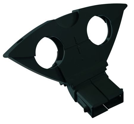

met deze houder ?

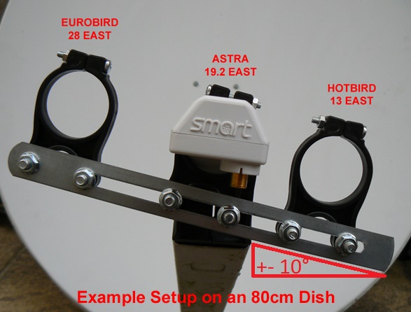

of is het zo ...maar dan met 2 lnb
maar dan word 28.5 wel 23.5 dus lnb meer naar 19.2° schuiven ..dat gaat ook voor jou

Nee dit is niet de houder van mijn systeem. Mijn originele houder is namelijk asymmetrisch een houder op de as van de schotel en een houder links van de as.

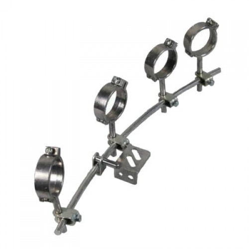

deze dan

deze dan

Ook niet. Geen railsysteem maar ouderwetse houder uit een stuk met twee openingen (asymmetrisch: een opening op de as van de schotel en een opening links daarvan) om twee lnb's in te plaatsen.
