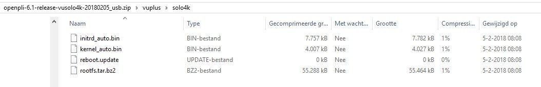

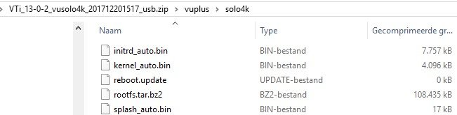

Op de USB stick staat enkel een PLI image.
In de root VUplus en subdirectory Solo 4K
Stick in de USB front, opstarten even wachten tot de vraag komt voor update, en dan knopje achter de klep enkele seconden indrukken.

Dat klopt allemaal, staat zo op de stick, had ik ongeveer hierboven vermeld.
Het is niet de eerste maal dat ik VU's en dreamboxen flash.

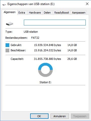

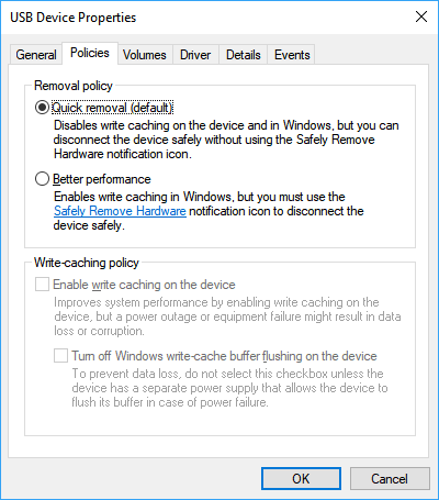

Controleer eens of de image files wel allemaal op de usb stick staan.
Vaak wordt vergeten voordat de usb uit de computer getrokken wordt
de stick te ontkoppelen .
Zonder eerst te ontkoppelen loop je risico dat niet alle file
volledig correct gekopieeerd zijn.
