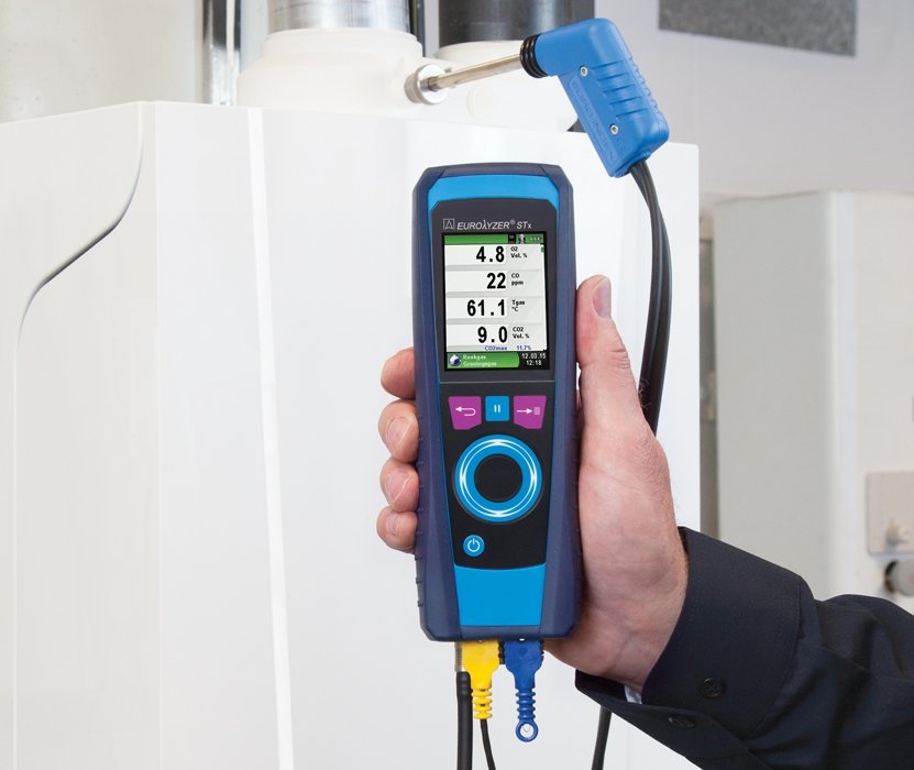

cv ketel sowieso zelf vanaf blijven huidige cv ketels worden allemaal rookgaszijdig afgesteld. Zelf een beetje lopen draaien is niet verstandig.
