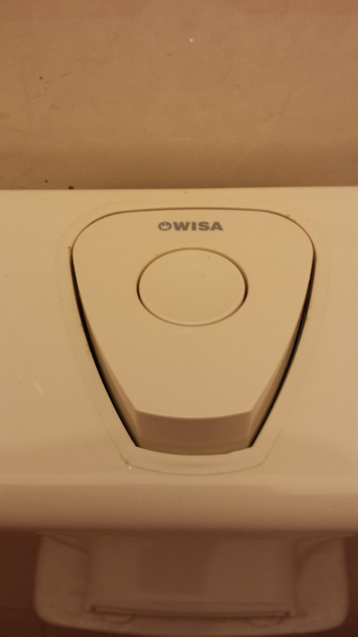

Ik heb het rubbertje (membraam?) van mijn toilet vervangen, tot zover ging het prima.
Bij het terug plaatsen van de kap met druktoets en spoelonderbreking ben ik blijkbaar wat kwijt geraakt, ik heb geen idee hoe dat heet en of het ergens los te koop is.

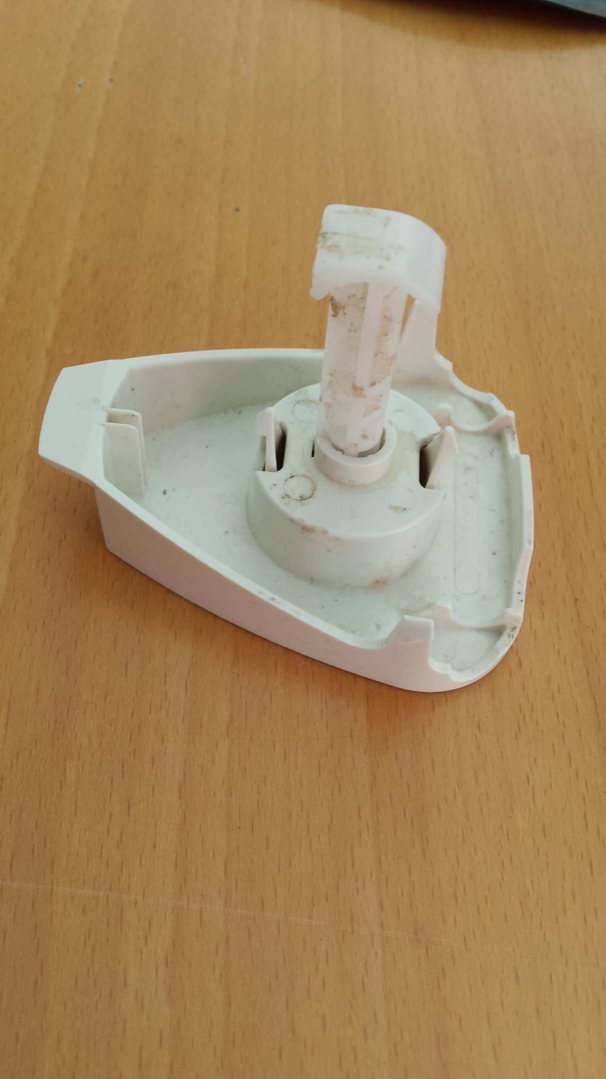

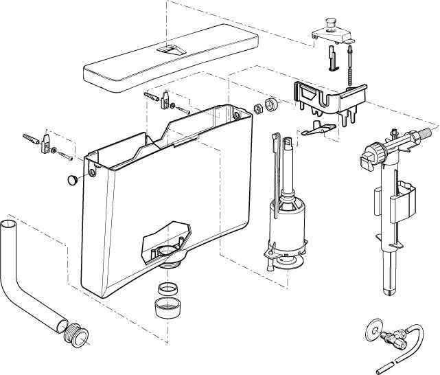

Die stift stopt de spoeling.
1 uur geleden zei Con:
Hoe heet zo'n stift?
Zijn deze los te koop?
Ga ik later invullen, de oude info klopte niet meer.
De stift is bij het demonteren niet per ongeluk in het waterreservoir terecht gekomen?
Zoek anders met een zoekmachine op het internet (ik zal de naam niet noemen, dat is reclame) op "WISA onderdelen bestellen".
Overigens is de precieze vorm van die stift niet kritisch; alleen de lengte is dan wat uitproberen.
De enige functie is dat de ronde STOP-knop 'verbonden' blijft met de hefboom, die het spoelen start; zodat de stop-knop omhoog komt bij het starten van het spoelen, en bij het stoppen je die hefboom weer naar beneden duwt. Dus als je kunt knutselen en wat bruikbaar materiaal hebt liggen, kun je proberen iets zelf te maken.

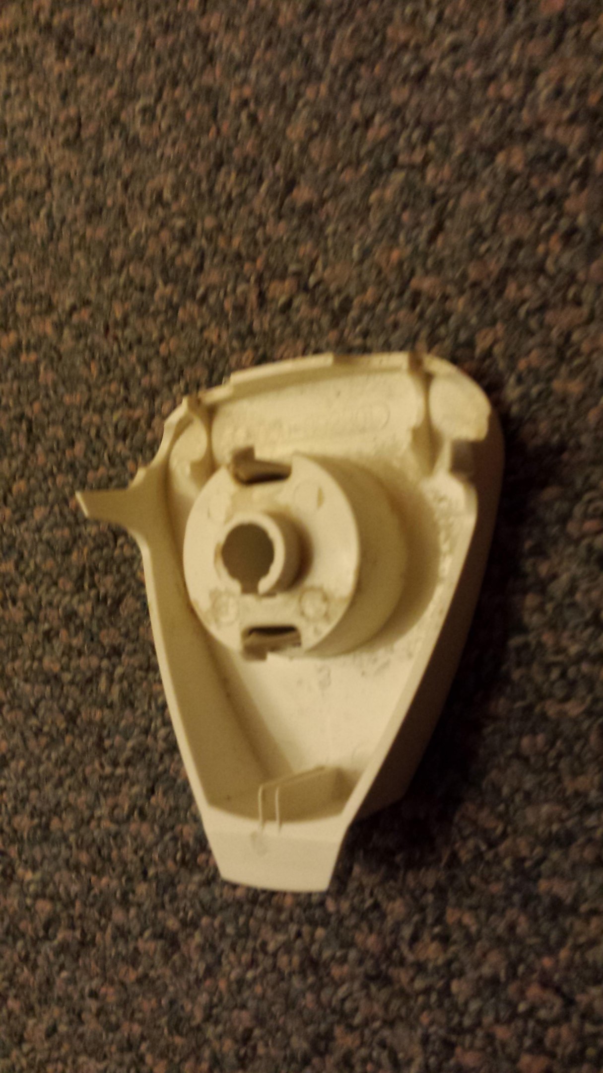

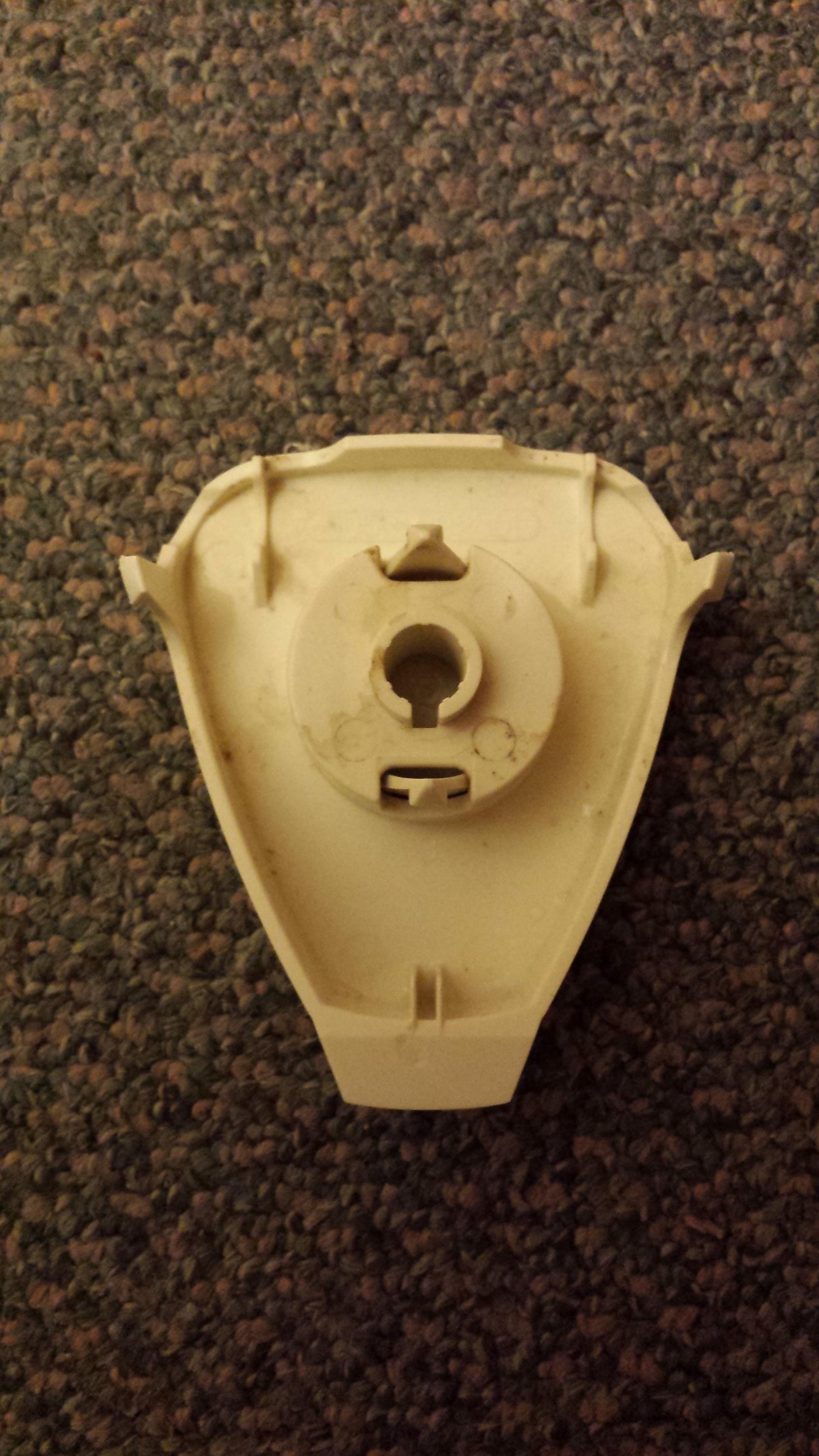

Ik zie aan de onderkant van de knop dat deze vermoedelijk niet afgebroken is, wellicht het stiftje zelf, echter lijkt de onderkant van de knop nog in orde. Ik zie 2 haakjes waar het stiftje aan vastgezeten heeft moeten hebben, die zijn niet beschadigd, of deze moet in het midden vastgezeten hebben, dan zou het wel afgebroken kunnen zijn, ik zie echter geen braaksporen. Vermoedelijk is het stiftje als deze in de waterbak gevallen is helaas doorgespoeld, ik had daar al gezocht, zodra ik doorspoel kan ik met mijn vingers bij de dan open buis komen.
Die haakjes is tegen dat de knop er uit schiet, dan zal het ongetwijfeld in het midden hebben vast gezeten.

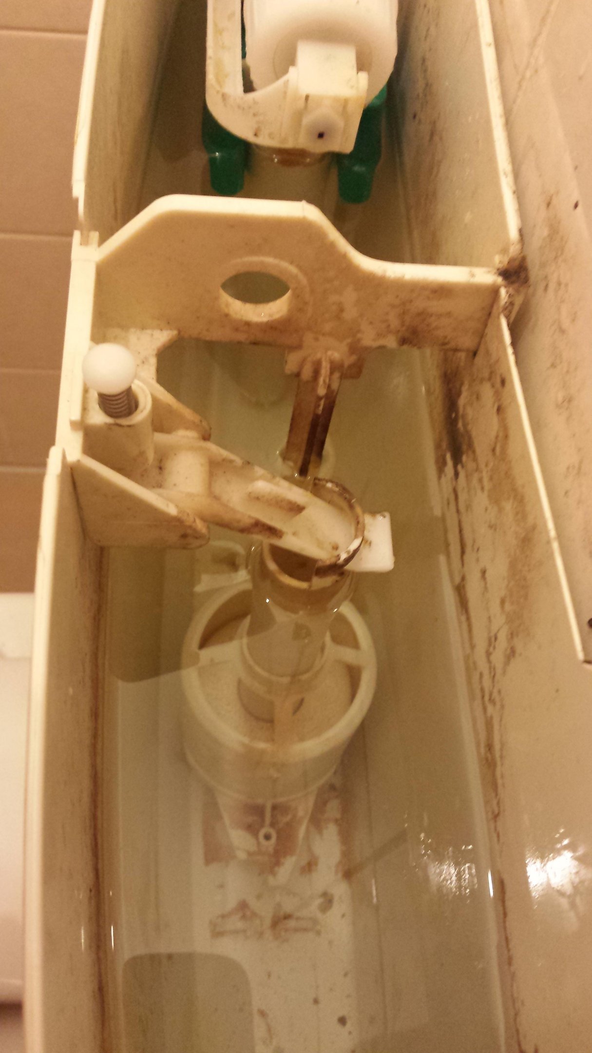

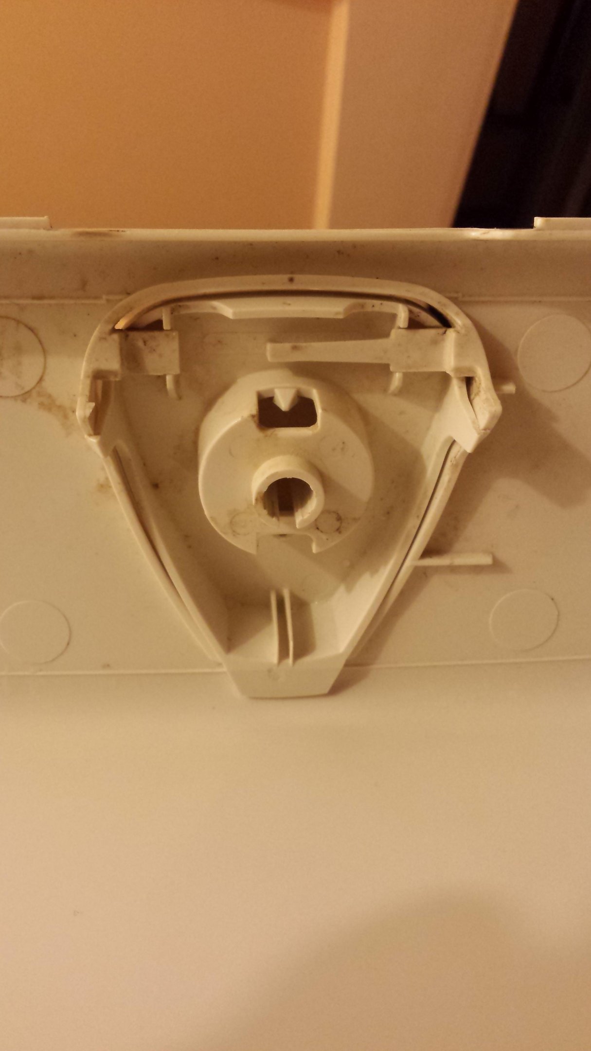

Ik heb heel voorzichtig de pijp achter een ander soort standaard toiletpot er uit gehaald na die van de spoelbak los gedraaid te hebben, en ja hoor, daar is het stiftje.
Als ik goed kijk is het stiftje van de besparingsknop afgebroken, de bevestiging die als ik zo kijk los in elkaar geschoven vast behoren te zitten, wel recht afgebroken,dat wordt denk ik voorzichtig lijmen met heel sterke lijm, maar hoe en welke?
aangepast door ilseonline
4 minuten geleden zei ilseonline:
Als ik goed kijk is het stiftje van de besparingsknop afgebroken te zijn, wel recht afgebroken,dat wordt denk ik voorzichtig lijmen met heel goede lijm, maar hoe en welke?
Dat ligt eraan wat voor een materiaal het is.
PP is niet lijmbaar, PVC daarentegen wel.
Tegenwoordig is alles PP maar dit is een
oude bak wellicht daarom nog PVC.
PVC smelt (lost op) als het ware de
ondrdelen aan elkaar.
Maak eens een foto met referentie zodat
de grote bekend is.
Ik heb een afgebroken bespaarknopstift ook eens verlengd door er een (metalen) schroef in te draaien van de benodigde lengte; maar dat was een ander merk spoelbak.
groet,
A33

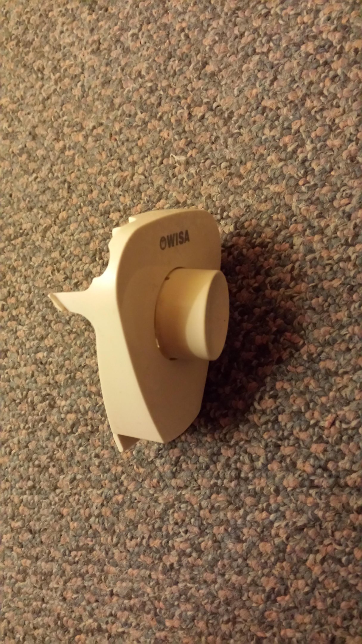

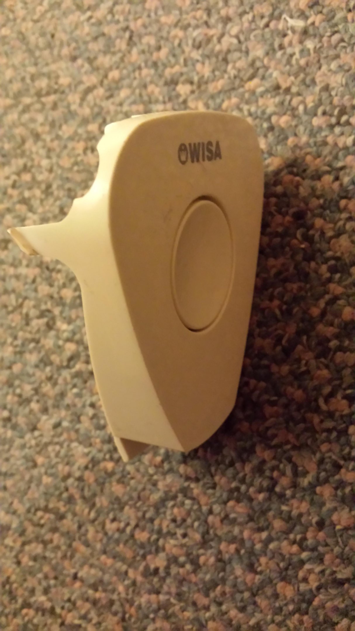

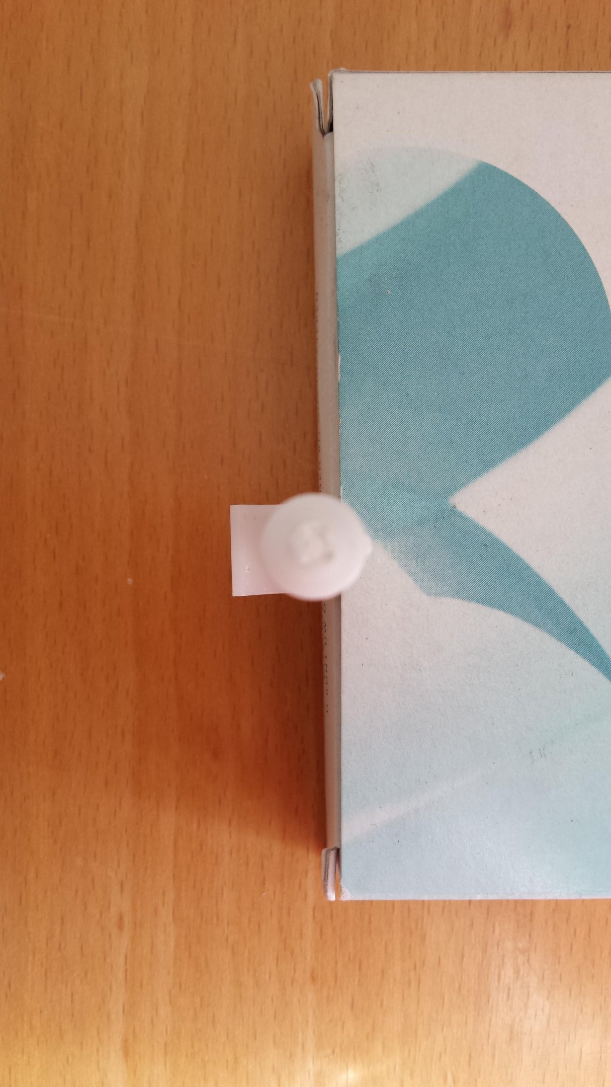

Sorry, het kost de nodige moeite om de foto's van mijn telefoon naar mijn e-mail te sturen, het bestand te verkleinen in Paint en dan te plaatsen.

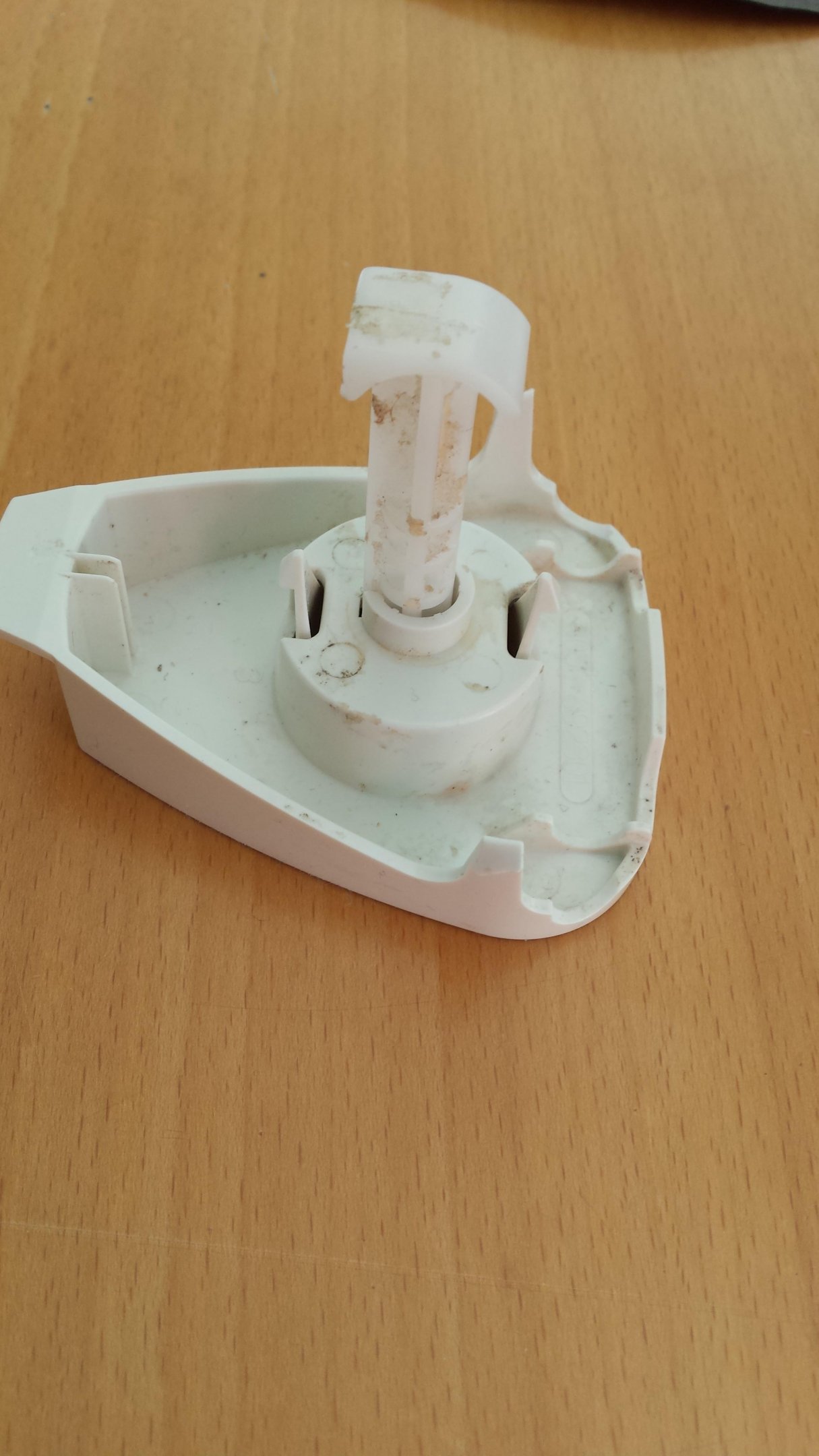

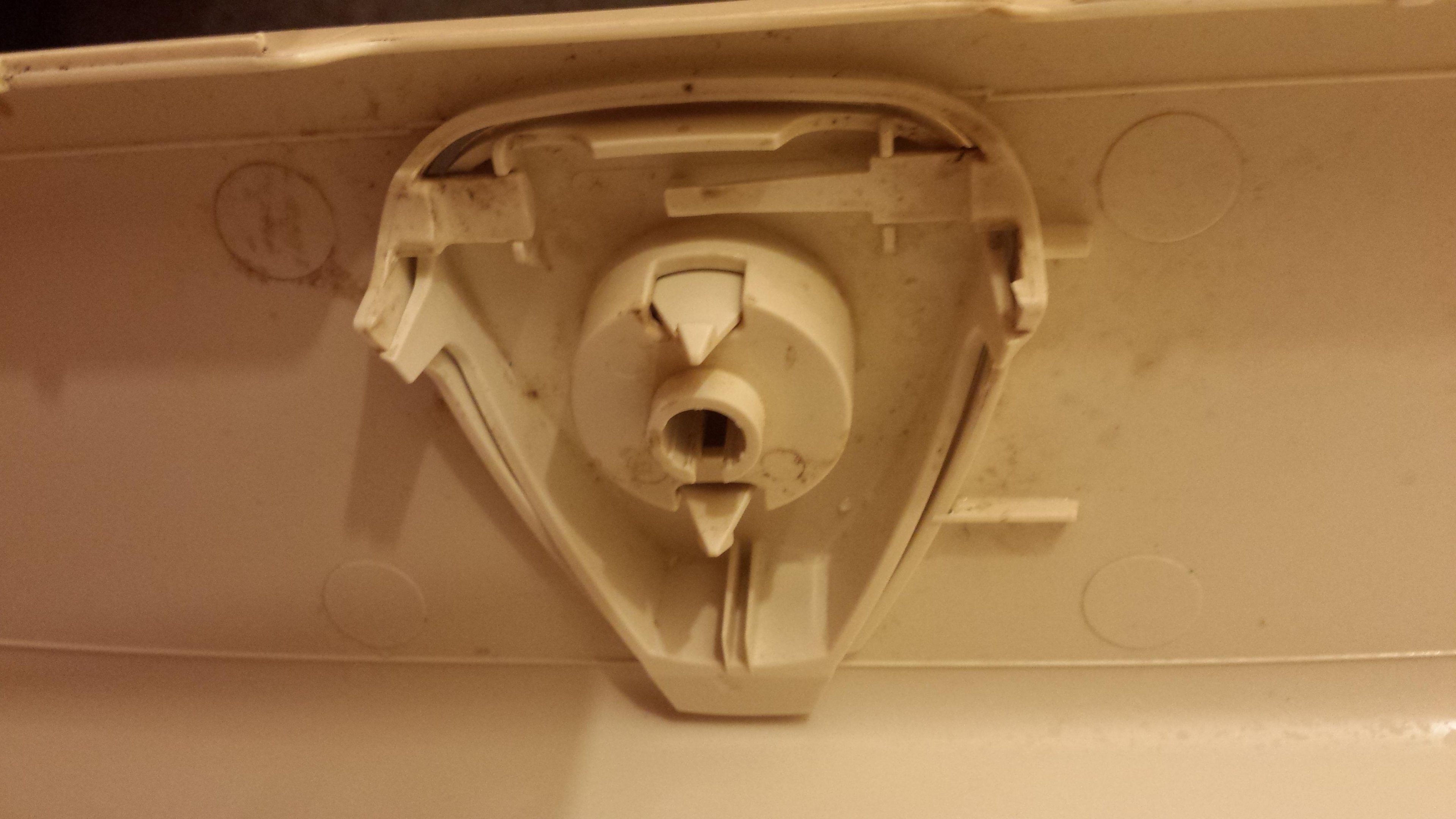

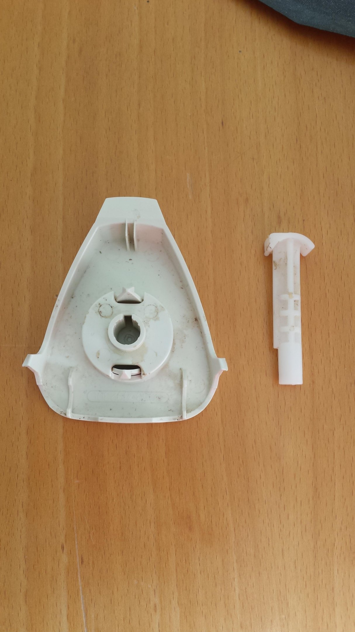

OK, en aan de bovenkant is er dus iets af, iets wat het 'vasthoudt' bij de drukknop? Heb je dat deeltje nog?
Of zit dat wat het vasthoudt nog in de drukknop?
Kan je het ronde stopknop-deel er eens voorzichtig vanafhalen?
groet,
A33
Tip: Als je reageert op een post, geef dan altijd een citaat van de (gehele) post waar je op reageert. Sommige leden kunnen namelijk hun oorspronkelijke posts achteraf nog wijzigen, en wel veel langer dan de sinds jaar en dag in de huisregels (voor alle leden) vermelde periode van 30 minuten. Dat dat inbreuk doet aan de continuïteit van de foruminhoud, en een ongelijk speelveld creëert, wordt kennelijk (helaas) niet belangrijk geacht.
Het ziet ernaar uit dat dit onderdeeltje van nylon is gemaakt
gezien de doorzichtigheid.
En ik weet niet of je nylon kunt lijmen, wellicht smelten.
Maar ik zie even niet of er iets is afgebroken. Dat zou ook
eigenlijk niet mogelijk moeten zijn. Het enige wat je doet
is deze stift naar beneden duwen, daar gaat hij niet stuk van.
Kijk nog maar eens goed hoe het precies in elkaar zou
moeten zitten. Misschien er gewoon strak er weer indrukken?
