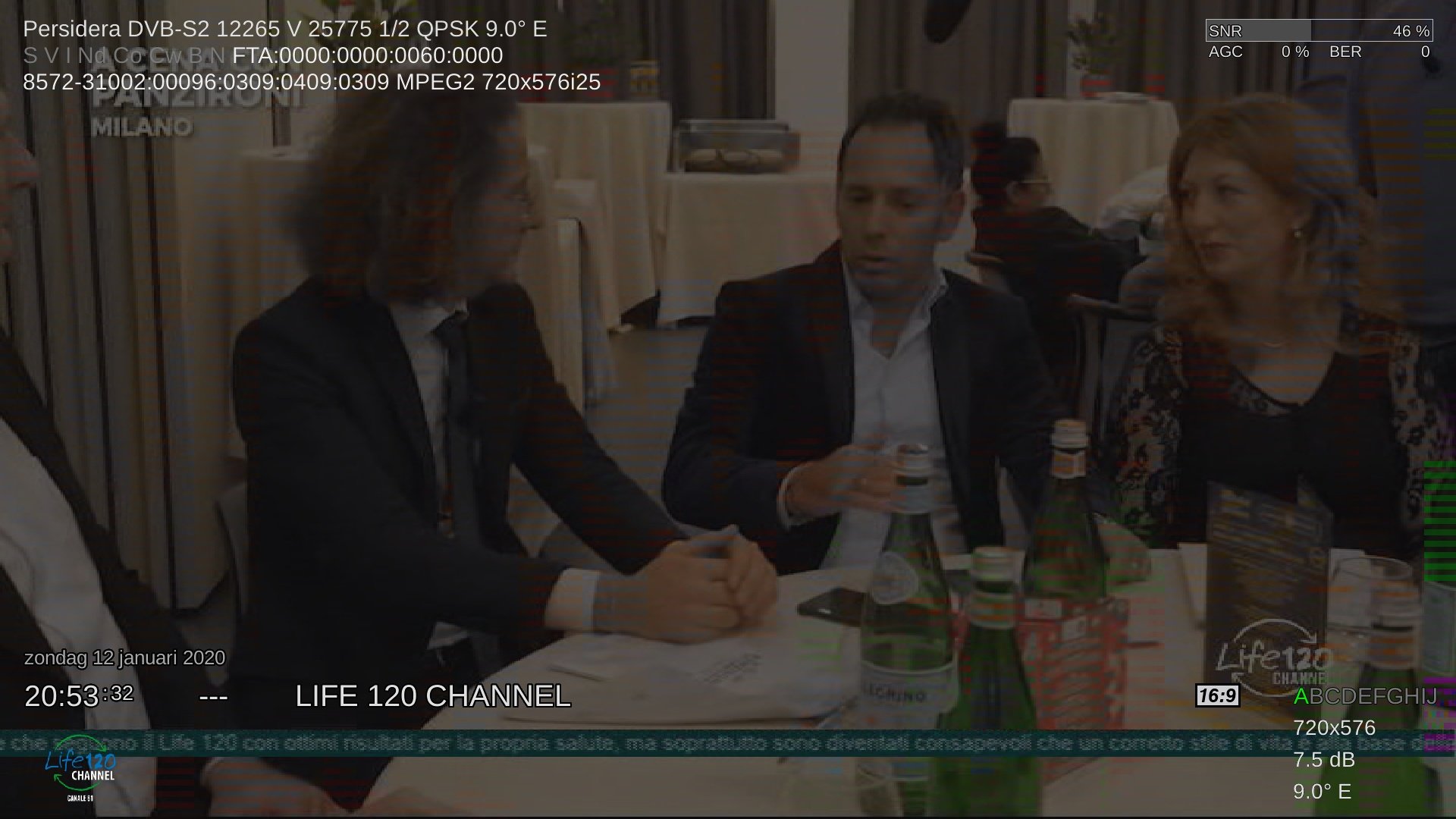

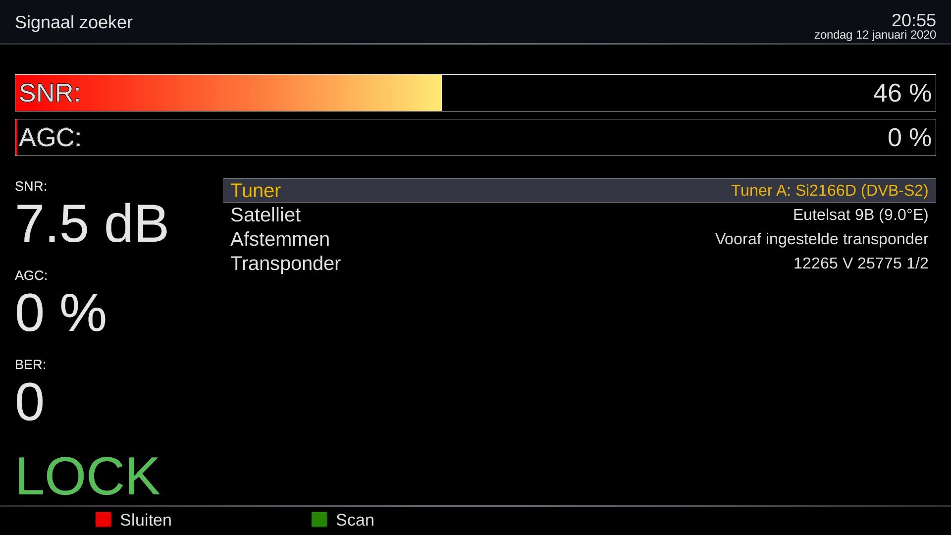

Hieronder vindt u een actueel overzicht van actieve transponders in de Italiaanse en Oekraïense bundels. Sommige frequenties worden slechts eenmaal gebruikt en worden niet gestoord door een andere straal. De kijker kan proberen af te stemmen op Oekraïense FTA HD-programma's op de frequentie 12.226 GHz, maar ook op de Italiaanse mux, die zich niet in de multi-stream op de frequentie 12.265 GHz bevindt. Het kan analyseren of het zich in de beschikbaarheidszone bevindt van de ene, de andere of beide beschreven volumes.
technische parameters - alle Eutelsat 9B
* IT: 12.111 GHz, pol V, SR 31400, FEC 2/3, DVB-S2 / 8PSK, multistream / 2 streams
* UA: 12.111 GHz, pol V, SR 27500, FEC 5/6, DVB-S2 / 8PSK, Xtra TV
* IT: 12.149 GHz, pol V, SR 31400, FEC 2/3, DVB-S2 / 8PSK, multistream / 2 streams
* UA: 12.149 GHz, pol V, SR 27500, FEC 5/6, DVB-S2 / 8PSK, Xtra TV
* IT: 12.188 GHz, pol V, SR 31400, FEC 2/3, DVB-S2 / 8PSK, multistream / 2 streams
* UA: 12.188 GHz, pol V, SR 27500, FEC 5/6, DVB-S2 / 8PSK, Xtra TV
* UA: 12.226 GHz, V, SR 27500, FEC 5/6, DVB-S2 / 8PSK, FTA: Niki Kids HD 4ever Music HD
* IT: 12.265 GHz, V, SR 25775, FEC 1/2, DVB-S2 / QPSK, Rete A2
