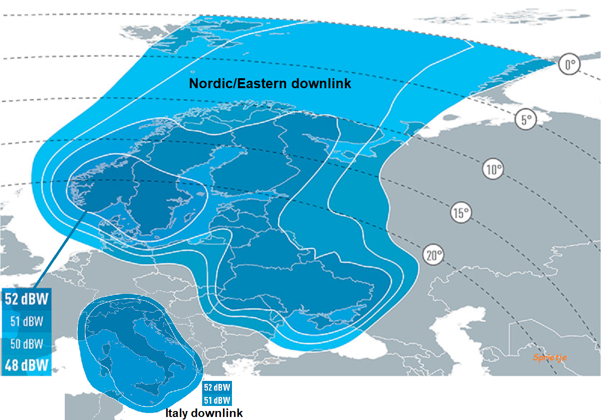

Eutelsat 9B - 9° Oost:
via deze satelliet zijn diverse transponders via de italië beam gestart.
deze transponders maken van de zelfde frequenties gebruik die ook door de nordic beam worden gebruikt
door gelijktijdig gebruik van de zelfde transponder via zowel de italië als de nordic beam vallen de signalen  van beide transponders hier tegen elkaar weg , waar door geen signaal van o.a.  de volgende transponders
12111  v en 12149 v

1 minuut geleden, Sprietje zei:
Ik neem aan dat je bedoeld in Nederland. Is dat ook aan de westkust zoals bijv. Zeeland?
hoi,
dit geld voor grote delen van west europa .
zelfs uit croatie komen berichten dat beide beams elkaar storen
enkele berichten uit de diverse internetforums:
Slovakia: interference XTRA transponders in MEDIASET transponders in Croatia (Signal degradation by ~12 dB)
Germany/NRW: 12111 V kein Signal. Aktuell lässt sich am Standort leider der Nordic Beam nicht mehr empfangen mit 125 cm
Oberbayern: Hier unten ist der 9B Nordic/Eastern mit 1,8m unmöglich
Dresden: Auf den doppelt belegten Transpondern löscht sich das Signal gegenseitig aus
10km östl.v.Leipzig in Sachsen: Auch mit 180cm in deiner unmittelbaren Nachbarschaft ist der gleiche Effekt zu beobachten.
Die gleich belegten TPs sind hier nicht auszulesen
deskundigheid door ervaring
Ten eerste is het vreemd dat ze de Nordic beam weergeven tot 48dBW en de Italië beam maar tot 51dBW. Als ze de Italië beam ook tot 48dBW zouden weergeven, komen de footprints heel dicht bij elkaar.
Ten tweede maak je het probleem met een flinke grote schotel alleen maar erger. 48dBW ontvang je met een schotel van 60cm. Als je een schotel van 75cm gebruikt zullen de twee beams elkaar veel minder storen dan met schotels van 180cm.
