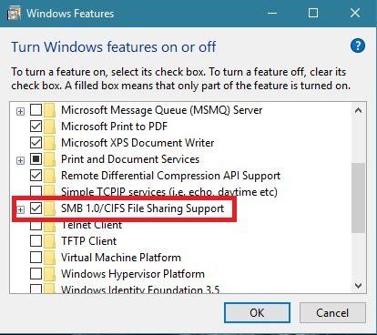

Heb je al eens SMB 1.0 aangezet in windows 10 features? Lijkt mij dat dit de oorzaak is want bij Windows 10 is SMB 1.0 uitgeschakeld.
Wel even rebooten na het aanzetten.

SMB aanvinken heb ik geprobeerd - stond inderdaad uit - en daarna braafjes zowel PC als ontvanger heropgestart. Dank voor de tip, maar hier heeft het helaas geen verandering teweeggebracht.

Waarom het na een herstart van PC + Duo niet meteen lukte begrijp ik ook niet, maar een dag nadat ik SMB 1.0 even geactiveerd had, verscheen de ontvanger alsnog in het netwerk. Hij verdwijnt ook weer als ik SMB 1.0 opnieuw uitzet, dus het lijkt aannemelijk dat dat inderdaad het probleem was. En in zekere zin nog steeds is, aangezien er dus vraagtekens blijken te bestaan over de veiligheid ervan.

ik zou geen SMB 1.0 in mijn thuisnetwerk aanzetten, waar de telefoon met de TV, AVreceiver en de pC spreekt!
