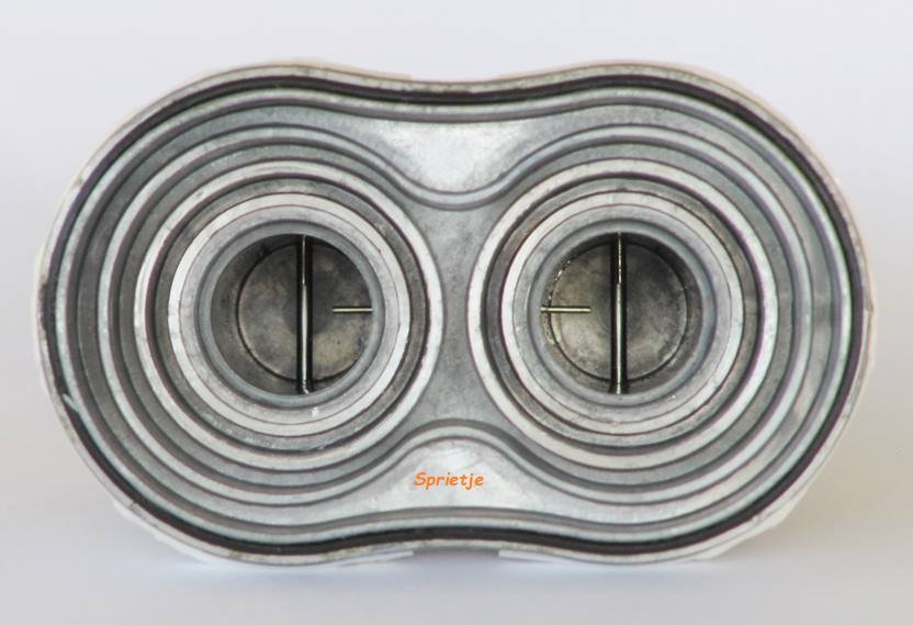

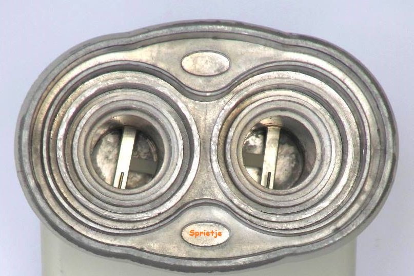

Hou er rekening mee dat een duo-lnb niet hetzelfde is als een monoblock hoewel je het verschil van buitenaf niet kunt zien.
Neem nu een 4,3 graden duo-lnb voor een 60cm-schotel voor de ontvangst van de Astra 19,2 en Astra 23,5. De koppen staan 38mm uit elkaar hart op hart.
Bij een 3 graden monoblock voor een schotel van 70cm breed voor de ontvangst van bijv. de Eutelsat 7e en 10e, de 10e en 13e of de 13e en 16e staan de koppen ook 38mm uit elkaar maar er is wel degelijk een verschil.
Bij deze laatste staan de antennes recht in het monoblock. Bij de eerste, een duo-lnb staan de antennes schuin in de duo-lnb.
Waarom dit verschil. De naam "Duo-lnb" is bedacht door Astra toen naast de Astra 19,2 ook de Astra 23,5 satelliet werd gelanceerd.
De Astra 19,2 - 23,5 en 28,2 hebben een pré-skew van 7,5 graden. Daarom moeten de antennes wel schuin staan om een optimale ontvangst te hebben.

lijkt me heel duidelijk en als naslagwerk verdient deze uitleg een favoriet in je browser
als je de behuizing voor die LNB's als monoblock betitelt dan is monoblocks dus met die s achteraan kolder daar het geen meervoud is maar enkelvoud in één behuizing
