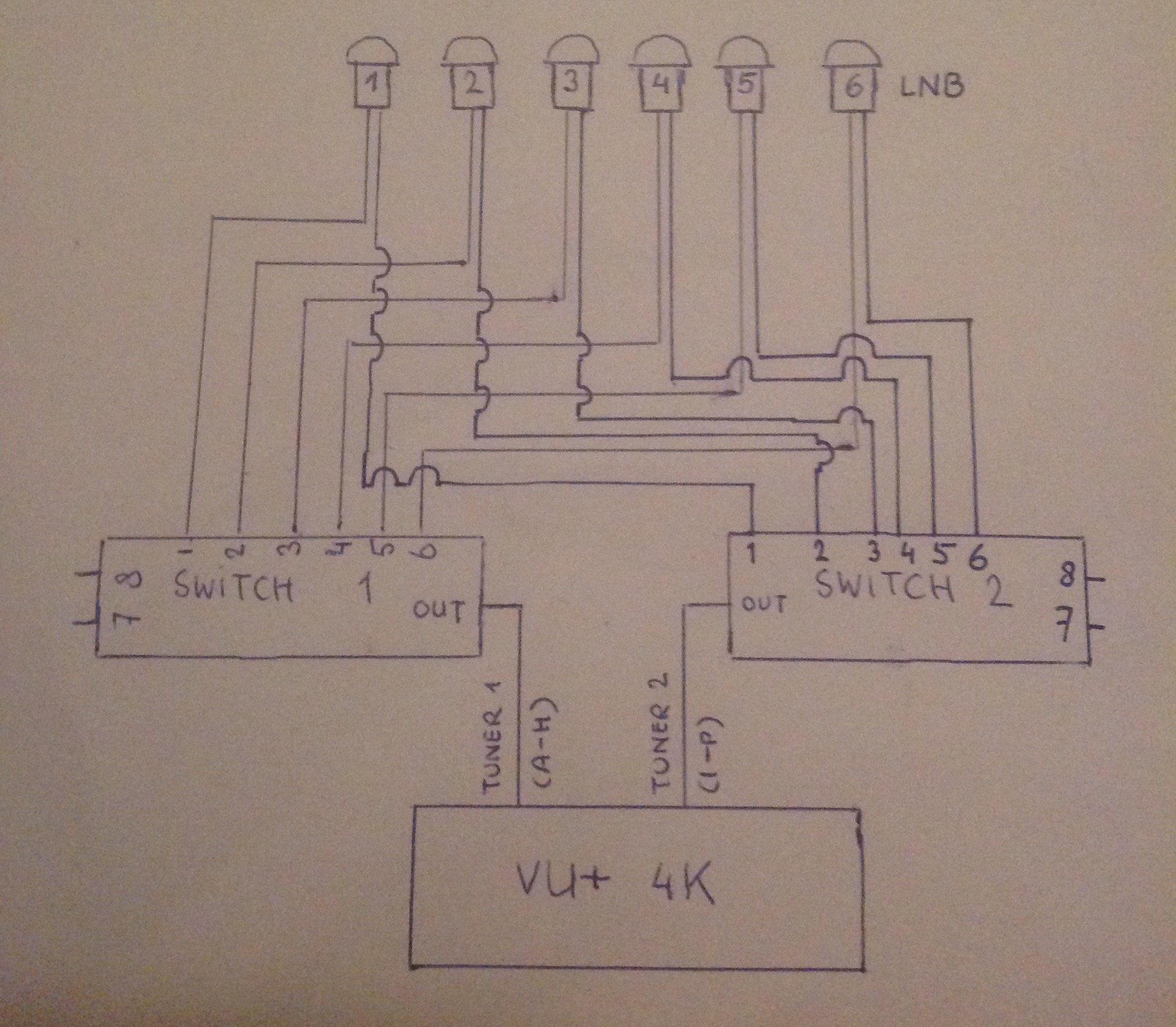

Dan moet je dus 2 switches hebben van 8 poorten. Voor elke tuner 1 kabel uit de switch.. ik zal even een tekening maken... Dat zegt meer..
Ja, ik heb 2 switches. Van die paarsige EMPs.
Het probleem is dat ik niet meer kan zien hoe de LNBs zijn aangesloten omdat de kabels als een bundeltje onder de schotelarm zitten. En zijn geverfd.
Ik begrijp de buitenopstelling wel. Wat ik niet begrijp is verhaal Poort A, B, C, instelling of tone of burst of zo AB, AA, BA, Disecq 1.0, 1,1, 1,2 of geen.
Snelle Disecq of niet. Plus de rest van al die instellingen.
Zo stond dat eerst ook allemaal niet. Want de vorige keer is een deel wel gelukt.
Dat van die tuners begrijp ik ook maar half. Sommige tuners kun je 'gelijk aan tuner A' instellen. Anderen niet. Vind ik niet logisch. Als A-H tuner 1 is, dan moet je B-H als 'gelijk aan tuner A' kunnen instellen. En dat lukt dus niet. Alleen B.

Dan heb je deze opstelling nodig IMHO..
De LNB's zijn dan LNB's met 2 uitgangen zónder ingebouwde switch. Dus géén duoLNB's á la Canal Digitaal...
Je hebt dan de instelling 'geavanceerd' nodig. DiseqC 1.0 Poort 1 LNB 1, Poort 2 LNB 2 etc. tot LNB 6. En idendiek voor tuner B..
Bedankt voor de tekening.
Ik heb allemaal losse Alps twin LNB's (die grijze die nu niet meer gemaakt worden).
Op 'geavanceerd' had ik geprobeerd. Ben alles langsgegaan met Disecq 1,2, toen 1.1 en toen een deel 1.0 en toen ben ik gestopt omdat ik geen zin meer had en besefte dat de kaartlezers ook niet meer werken.

Helaas heb ik hier gewoon een klassieke instelling A/B/C/D en kabel. De instellingen die je nodig hebt moeten dus lokaal doorgevoerd worden. Anders had je de box rustig langs mogen brengen.. De installatie van OScam is een peuleschilletje.
De box heeft geen 4 kaartsleuven dus dat zal met een Triple Reader/smargo geregeld zijn?
De box kan 4 kaarten aan. Heeft 2 sleuven voor een losse kaart en 2 kaartlezersleuven voor CAM's. En die zijn allemaal in gebruik. Canal Digitaal en ORF in de sleuven, Fransat en TIvusat met CAM.
