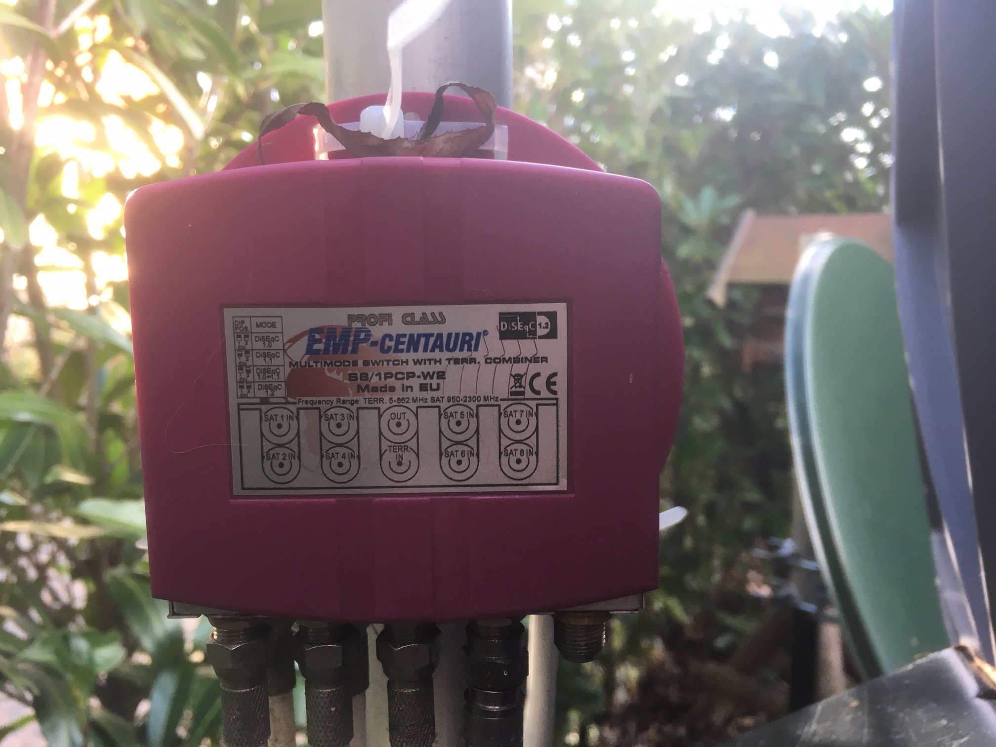

Weet jij of die Disqc schakelaar 1.1 of 1.2 geconfigureerd is?

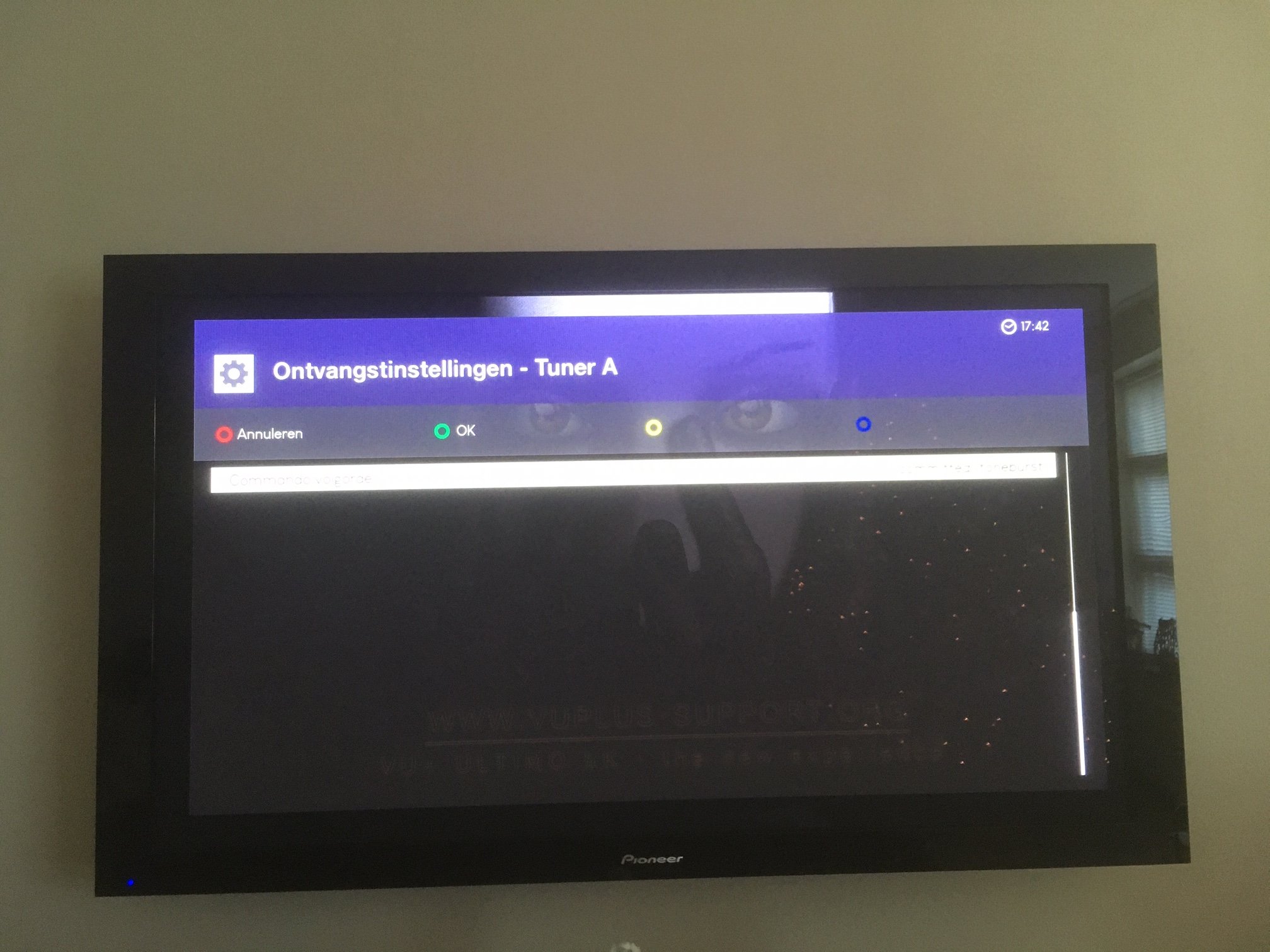

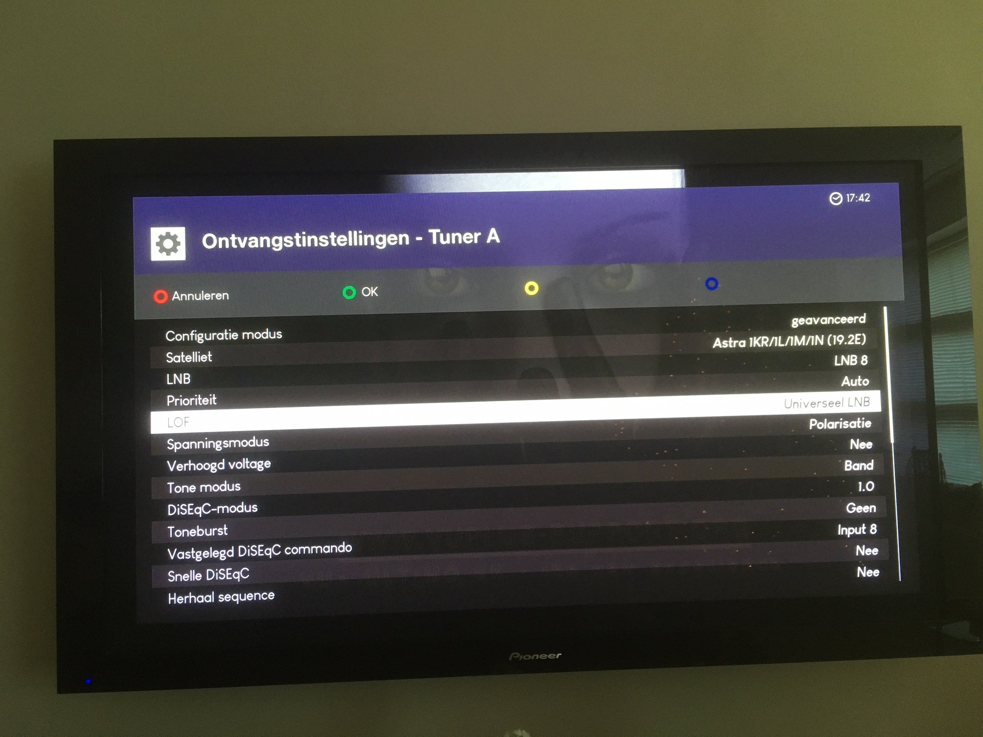

Ik heb 2 screenshots gestuurd van de instellingen. Kun je ook zien dat de tijd op 17.42 staat.
Maar ik weet niet of die foto's zichtbaar worden
Ben met Disecq 1.0 alles langgeweest. Net naar de tuin gelopen. Er staat Disecq 1.2 op de switch.
Ik zal zo NOG een keer alles weer langsgaan met Disecq 1.2 en met inputs 1-8.

Het lukt gewoon niet. Heb alles geprobeerd met Disecq 1.0,. 1.1 en 1.2. Alles afgegaan. Het is gewoon niet in te stellen.

Echt hoor, alle 8 poorten langslopen in de drie verschillende Disecq modi is op zich het probleem niet.
Het probleem is wel dat het dan NOG niet werkt.
