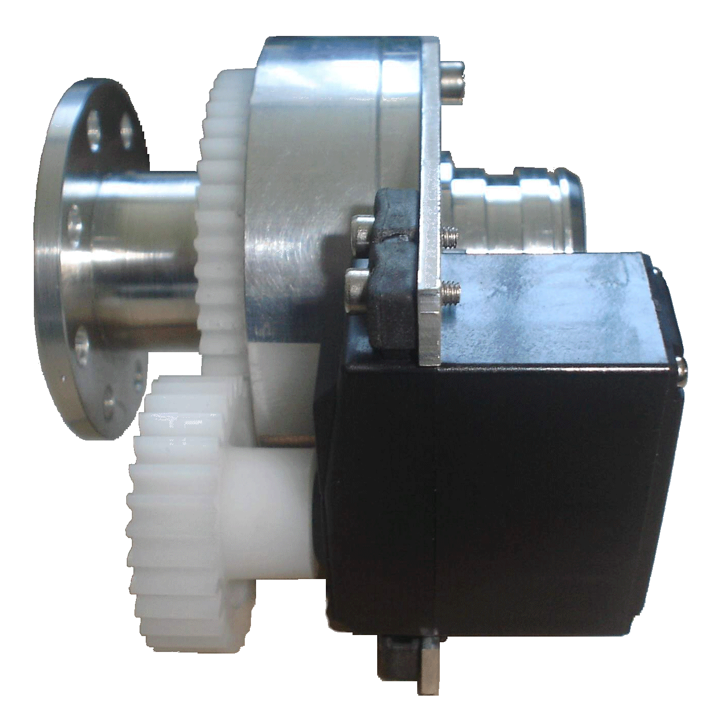

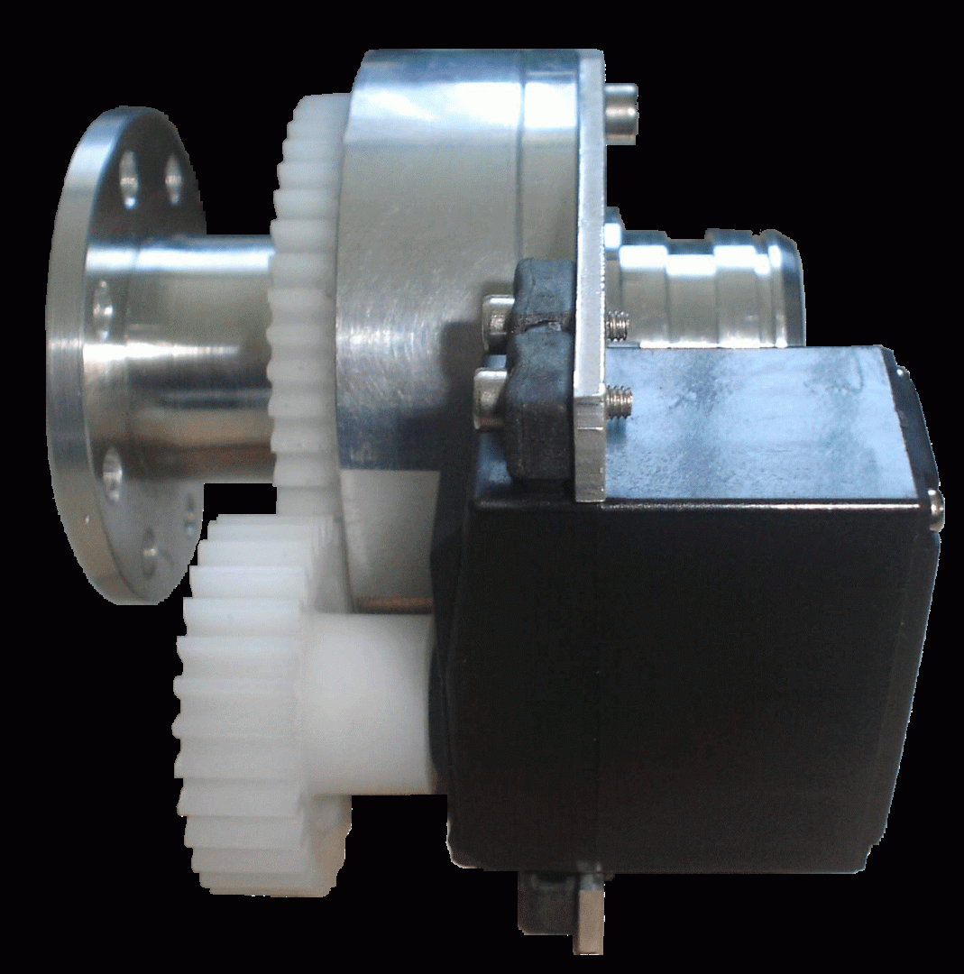

http://www.fibo-box.com/polarizer.html

Lang geleden toen er alleen maar lnb's waren met één polarisatie  hadden de satelliet ontvangers een polariser sturing aan boord .
Eerst met een servo motor (3 draads)  maar later kwamen er ook magnetische polarisers (2 draads) , om de golfpijp zat een spoel en door daar spanning op te zetten werd het signaal omgebogen .

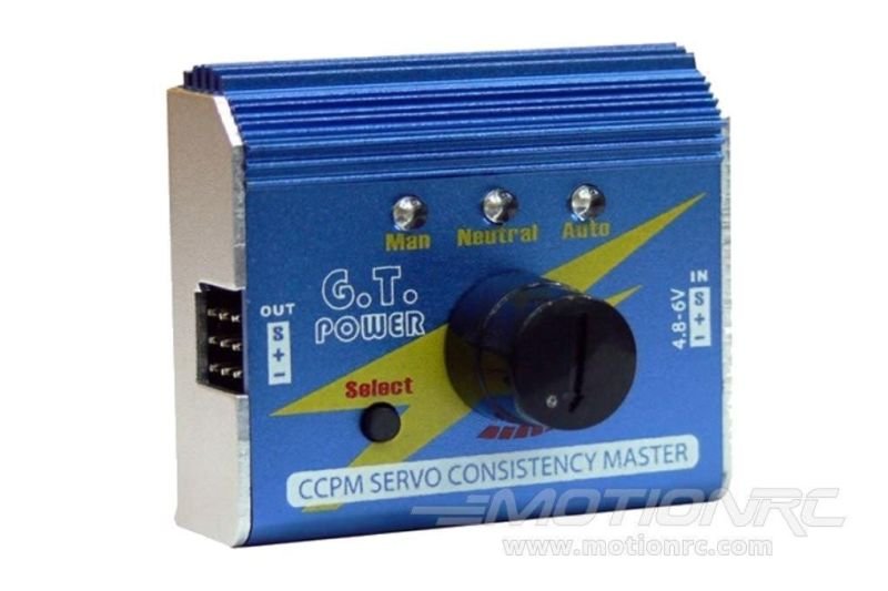

Het motortje op die bovenstaande site is net als die oude types eenvoudig te bedienen met een servo tester zoals gebruikt word bij RadioControlled  boten , auto's en vliegtuigjes .
Bijgaand een foto van zo'n tester , als je op servo tester zoekt , vindt je ook goedkope zelfbouw en zelfs met digitale uitlezing .
