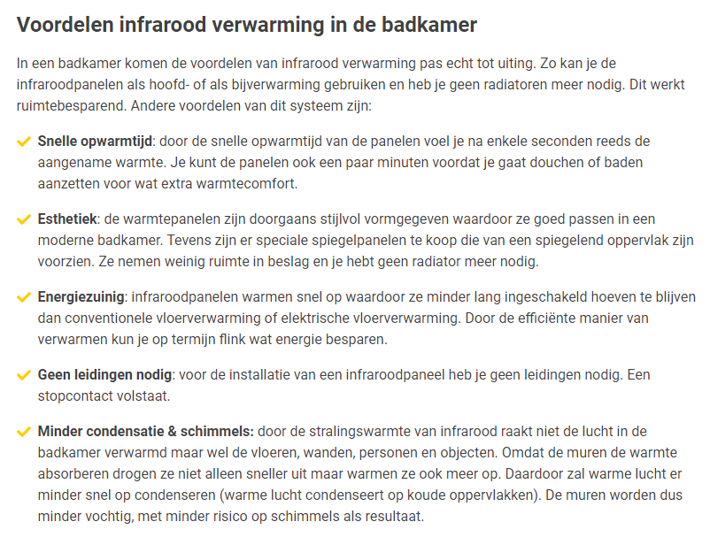

Psychosammie Geplaatst: 10 december 2021 Geplaatst: 10 december 2021 Vraag me af of een paneel in de badkamer lekker is. Het verwarmt je lichaam maar de lucht blijft koud. Werd mij afgeraden in de badkamer. Resistance is futile you will be assimilated Those who would give up essential liberty, to purchase a little temporary safety, deserve neither liberty nor safety. Benjamin Franklin (1706-1790) Mijn vrijheid eindigt niet waar jouw angst begint!
Tonskidutch Geplaatst: 11 december 2021 Geplaatst: 11 december 2021 Stralingswarmte (i.r.) is de meest efficiënte warmte en de meest aangename denk maar aan de zon op 150.000.000 kilometer afstand of het haardvuur. Er moet beslist nog nader onderzoek komen naar die energie leveranciers die "zomaar omvallen" want het is net als met bepaalde financiële producten die veel te grote risico's voor de consument hebben. This Must Be It- Alan Dixon Remix Röyksopp, Alan Dixon & Fever Ray
Psychosammie Geplaatst: 11 december 2021 Geplaatst: 11 december 2021 Net was het even zonnig buiten. Ik voelde direct de zon in mijn gezicht. Maar het is buiten nog steeds 5 graden. Dat effect krijg je dus ook in je badkamer. Zet dat paneel aan voordat je gaat badderen dan wordt je badkamer echt niet comfortabel warm is mij verteld. Alleen jij en dan nog alleen als je vrijwel recht voor het paneel staat. Maar dit is mij zo geadviseerd voor mijn nieuwe huis. Ben dus benieuwd naar de ervaringen.Zelf krijg ik een traditioneel elektrisch paneel in de badkamer. Resistance is futile you will be assimilated Those who would give up essential liberty, to purchase a little temporary safety, deserve neither liberty nor safety. Benjamin Franklin (1706-1790) Mijn vrijheid eindigt niet waar jouw angst begint!
Tonskidutch Geplaatst: 11 december 2021 Geplaatst: 11 december 2021 Of je dit nu ook niet geloofd doet er niet toe maar de mens straalt warmte uit in een omgeving kouder dan de lichaamswarmte tussen de 35,5 graden en 37,8 graden Celsius. Hij ervaart door dat uitstralen het warmteverlies als koude! Dus als er een straling is die dat afkoelen door uitstraling compenseert (ir panelen) voelt het lichaam c.q. de mens zich prima ook al is de ruimte temperatuur extreem veel lager. Een nieuwbouw woning kan (met de huidige isolatie index) in die badkamerruimte misschien 18 graden qua luchttemperatuur zijn, hetgeen na het douchen met 42 a 45 graden warm water koud aan voelt en dan is het voldoende om die warmte straling van een IR paneel op je lichaam te voelen. Ik had een spiegelend paneel van 210 bij 240 cm als infra rood warmte paneel in m'n badkamer en dat was zonder andere warmtebronnen voldoende. This Must Be It- Alan Dixon Remix Röyksopp, Alan Dixon & Fever Ray
Big fellow Geplaatst: 11 december 2021 Geplaatst: 11 december 2021 1 uur terug, Tonskidutch zei: spiegelend paneel van 210 bij 240 cm Was dat de hele wand? Of was het 21x24 cm? “Success is not final, failure is not fatal: it is the courage to continue that counts.” ~ Winston Churchill
Tonskidutch Geplaatst: 12 december 2021 Geplaatst: 12 december 2021 bijna de hele wand. This Must Be It- Alan Dixon Remix Röyksopp, Alan Dixon & Fever Ray
Psychosammie Geplaatst: 12 december 2021 Geplaatst: 12 december 2021 De grootste die ik zo snel kan vinden is 60x120 en die trekt 720Watt En dan is die nog maar genoeg voor 15m3 Resistance is futile you will be assimilated Those who would give up essential liberty, to purchase a little temporary safety, deserve neither liberty nor safety. Benjamin Franklin (1706-1790) Mijn vrijheid eindigt niet waar jouw angst begint!
Tonskidutch Geplaatst: 12 december 2021 Geplaatst: 12 december 2021 Je kan altijd zo'n paneel / spiegel op maat laten maken. Het kost wat maar dan heb je ook watt. This Must Be It- Alan Dixon Remix Röyksopp, Alan Dixon & Fever Ray
