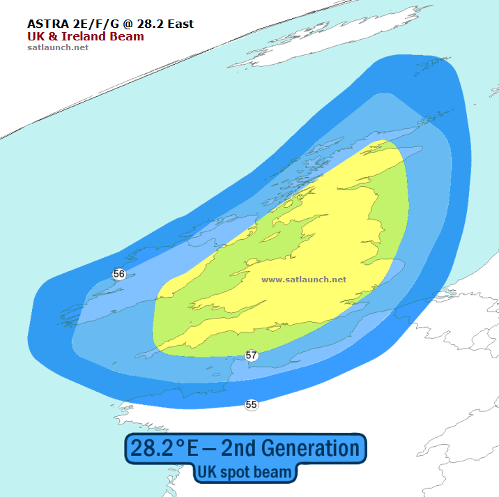

Tja, Astra-SES is wel scheutig met het presenteren van de Pan European Beam van de nieuwe Astra 2F maar niet met de spotbeam.
Al diverse keren is de opmerking geplaatst dat bij de vrijgegeven spotbeam, het een vreemde zaak is dat de footprint vanuit de satelliet gezien breder is dan dat hij lang is en dat is inderdaad toch wel nieuw t.o.v. de footprint van de oude Astra 2D die juist langwerpig was zoals je bij het aanstralen onder een schuine hoek mag verwachten. Zou dit dan toch iets te maken hebben met de 2nd generation?
Wel jammer dat op deze beam toch wel de minder interessante zenders zitten.

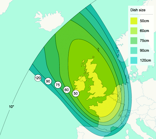

Nog even een omrekening van signaalsterkte naar schoteldiameter:
57 dBm = 36cm
52 dBm = 50cm
49 dBm = 60cm
47 dBm = 75cm
45 dBm = 90cm

Het ziet er in ieder geval logischer uit dan de footprint die eerder bekend was gemaakt en die helemaal dwars stond. Deze langwerpige footprint die in de richting van de satelliet ligt, is veel logischer.
Zoals het er naar uit ziet is in het grootste deel van Nederland de Astra 2 te ontvangen met een TripleSat of Multytenne. Alleen in Groningen zal het bij slecht weer wel een probleem worden.

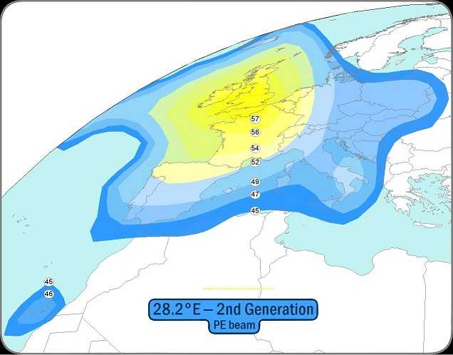

Ik zie het alleen somber in voor Spanje met namen de Costa Blanca en Costa del Sol. In de Costa Blanca was tot nu toe de Astra 2 te ontvangen met een 160 tot 190cm-schotel, dat zal nu wel heel dik over de 2 meter worden.
Wat denk je van al die mensen in Gibraltar, ik heb trouwens nu een 1.30 mtr hangen. Maar heb nog een 150 staande bij als het te weinig blijkt te zijn.
Salu2, D.Quijote
 M7 sat 801, Amiko HD 8155 en HD 8165 + combo
Dat klopt helemaal maar meestal zit er in de footprint wel een lob of aparte spot die op Gibraltar gericht is. Die is op deze footprint niet te zien want het is slechts de beam die je met een 60cm-schotel kunt ontvangen. Over enige tijd zullen er wel footprints opduiken die tot 150cm gaan en daarop zal de spot van Gibraltar waarschijnlijk wel te zien zijn. Dankzij deze Gibraltarspot kunnen mensen aan de Costa del Sol de Astra 2 vaak makkelijker ontvangen dan aan de Costa Blanca.
Ten zuiden van de Costa Blanca zoals de Costa Calida en Costa Almeria moet er zwaarder geschud aan te pas komen.
Zo te zien zit ik met mijn 1,20 mtr dan nog wel goed voor de Astra 2F. Mijn lokatie is ca. 50 km ten zuiden van Frankfurt/M.
Op dit moment zit ik met een 1,0 mtr offset schotel scheel te kijken naar 28,2° oost en daar heb ik ruim voldoende signaal, ook bij zeer slecht weer.
