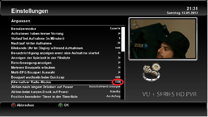

Omdat ik thuis voor de Radio weergave een HCS gebruik is het me nog niet eerder opgevallen maar nu dat ik hier op de camping de TV ook voor de Radio weergave gebruik zie ik dat ik geen Radio logo in beeld krijg.
Als ik vanuit de TV stand naar de Radio om schakel blijft het laatste TV beeld bevroren in het zicht.
Op mijn Ultimo is dat niet het geval.
Heb ik dit alleen en zo ja, hoe kan ik daar een standaard Radio beeld verkrijgen of zelf een eigen Radio logo aanbrengen?
staat het menu aanpassen op expert?
en welke skin gebruik je momenteel?
ciao
Ja, het Menu aanpassen staat op Expert en de skin is de standaard skin Vu_HD_Series.
....en de update van 10.1.2013 is ook al geïnstalleerd.
De alternatieve Radio Mode stond uit en het opnieuw aan- en uitzetten leverde geen beter resultaat.
Overigens weet ik niet wat die met de Radio logo te maken heeft.
ohw, ik dacht je hebt de alternative mode aanstaan en je hebt problemen ... sorry ...
bij mij staat die aan en ik krijg dan ook het standaard radiologo ipv. een staand tv beeld...
Het logo is deze file:
/usr/share/enigma2/radio.mvi
