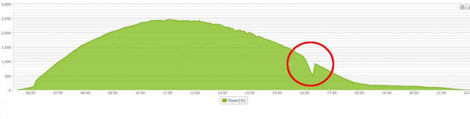

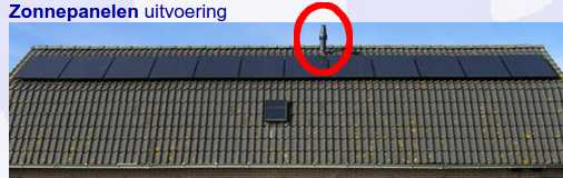

Ik heb zo'n situatie waarbij smiddags om een uur of 4, afhankelijk van het seizoen
de ontspanning van het riool schaduw voor ongeveer 10 minuten veroorzaakt.
Zie hier het resultaat, een flinke deuk en een korte tijd, reden om me geen zorgen
te maken of om het pijpje te verplaatsen. En inderdaad, de rest van de panelen
hebben daar ook last van omdat ze in serie staan.
