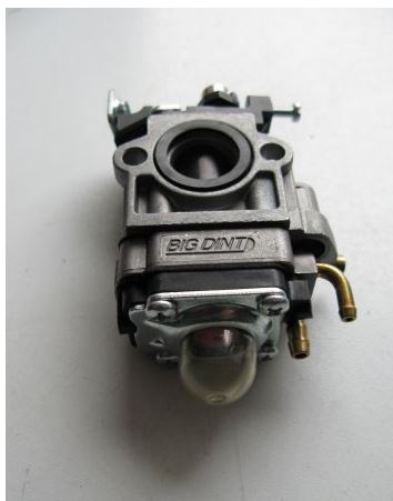

In de plaatselijke winkel geweest en verteld dat ik in bezit ben van zo'n chineese maaier
carburateur meegenomen , en goed advies gekregen (het membraam was niet zichtbaar kapot , maar heel/te slap)
ook moest ik thuis nog even de gasnaald er uit halen en controleren op vuil en kijken of deze nog mooi puntig was
er werd verteld dat er honderden soorten membramen waren in dat boek daar kwam er in korte tijd niets naar voren wat er op leek. (probleem geval dus)
het verwijderen / schoonmaken van de gasnaald heeft niet geholpen!
nu ben ik op internet aan het zoeken en heb ik voor 99,9 % zeker een compleet nieuwe carburateur voor 12,50 of 17,50 gevonden
ik ga morgen bellen of dit de juiste is

een nieuwe carberateur besteld
op internet stond een membraamset voor € 20,00  maar even verder kijken en ik vondt een complete carberateur voor € 17,50
vandaag gemonteerd
en ja , de bosmaaier starte weer :)  :)  :)  :)  :)
even volgas en aan de stelschroef bij de benzine in en uitlaat gedraaid tot de bosmaaier het mooiste liep.
tot nu toe ben ik weer helemaal blij
achteraf waarschijnlijk een slecht functionerend membraam
