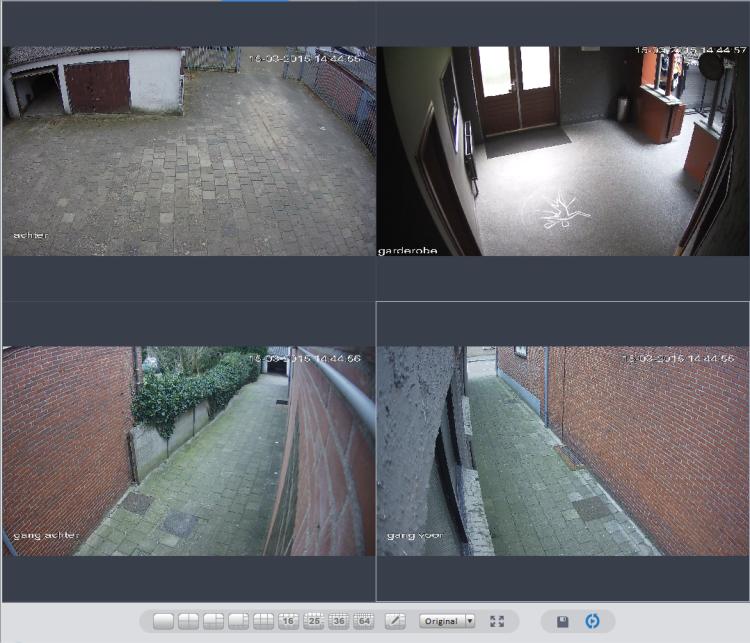

en deze geven dan dit soort beelden zowel overdag als 's nachts.

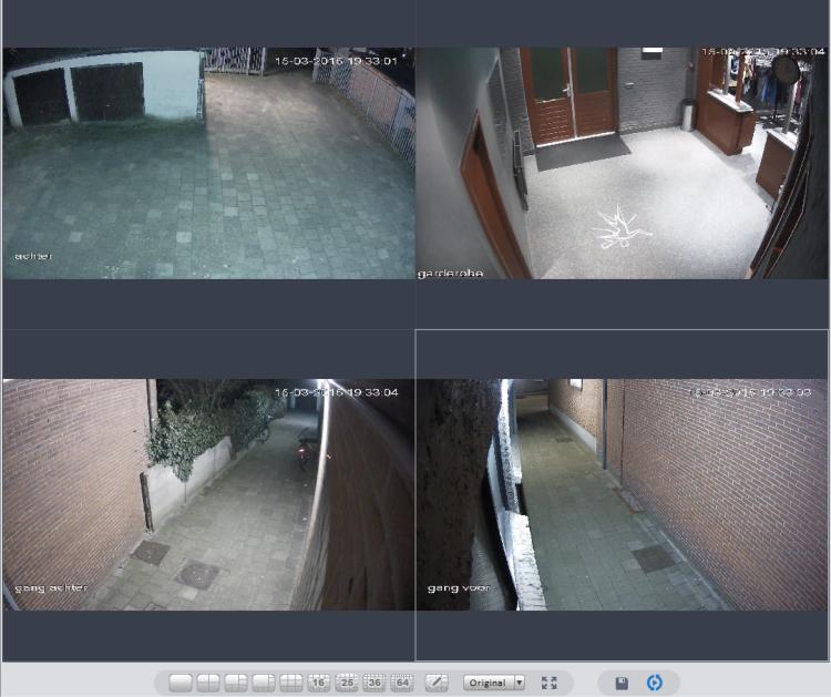

Hier nog even het beeld van de camera's die ik vandaag eerder plaatste, maar nu dan als het donker is.
suc6
Gerrit

Heb je ook screenshots van beelden van overdag en 's nachts Michel?
Ik ben nl. altijd aan het zoeken naar goede camera's die betaalbaar zijn maar die ook op het moment dat je ze het meest nodig hebt (als het dus donker is/wordt) nog steeds goed beeld geven en niet direct overschakelen naar IR verlichting met zwart/wit beeld.
De meeste camera's geven ondertussen overdag wel een goed strak beeld maar zodra ze 24/7 en in moeilijkere omstandigheden moeten werken dan laten veel het toch flink afweten (ook die in het duurdere segment)
suc6
Gerrit

De nachtbeelden van Gerrit zijn prima van kwaliteit!

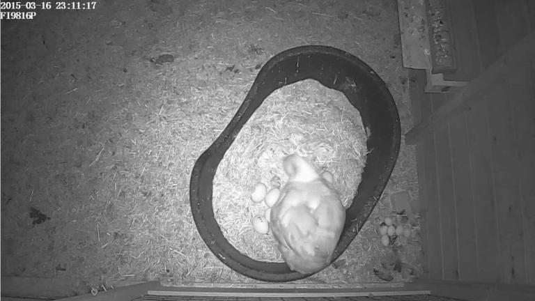

Voorlopig heb ik alleen in het nachthok (van de gevleugelde)
een Foscam 9816P hangen naar volle tevredenheid.
Pan en tilt optie, geen zoom. 720dpi en kleur op de dag.
Zeer mooie plaatjes en opnemen is een van de mogelijkheden.
Met geluid (microfoon en luidspreker).
75 euries.
Maar... wel voor binnen.
