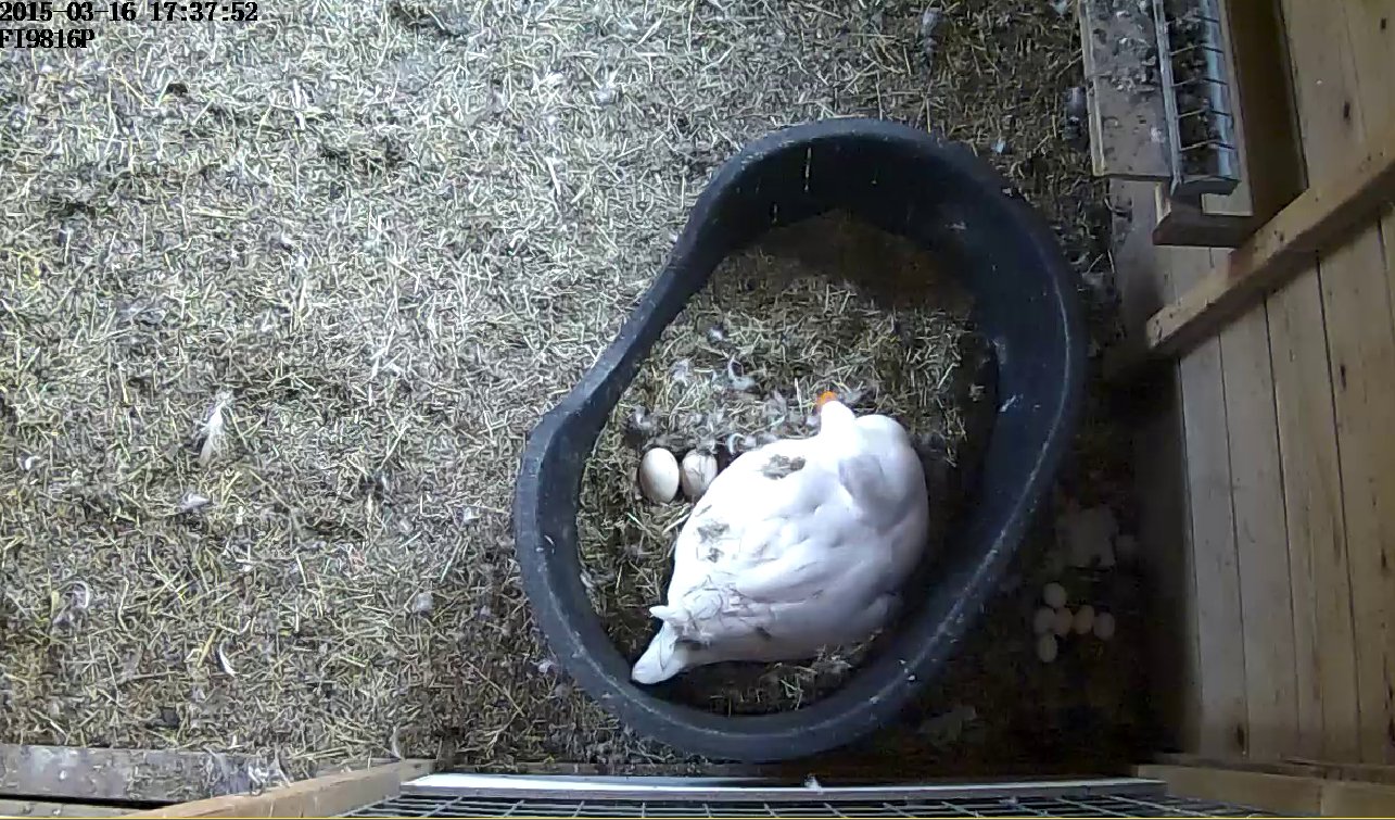

Foscam IF9816P, voor binnen.
Je ziet hier een gans op haar nest met 2 eieren nog in het zicht.
Rechts van de mand liggen 6 krieleieren.
De camera hang 2 meter van de vloer (de mand).
aangepast door Con
Ziet er op zich goed uit, maar ik zie al details missen op de gans, nu is wit ook al erg moeilijk om daar details op te zien maar in jou geval is het goed genoeg om te zien wat er in de stal gebeurd en of er geen marter het spul aan het opjagen is oid.
Ik ben wel benieuwd naar het beeld  rond 20.00 uur.
Want bij voldoende licht werken de meeste camera's prima maar zodra het moeilijker wordt laten ze het dan af weten of schakelen over naar een zwart/wit beeld met infrarood verlichting wat in het midden en/of op glanzende oppervlakken overbelicht is en aan de zijkant te donker om iets goed in beeld te brengen.

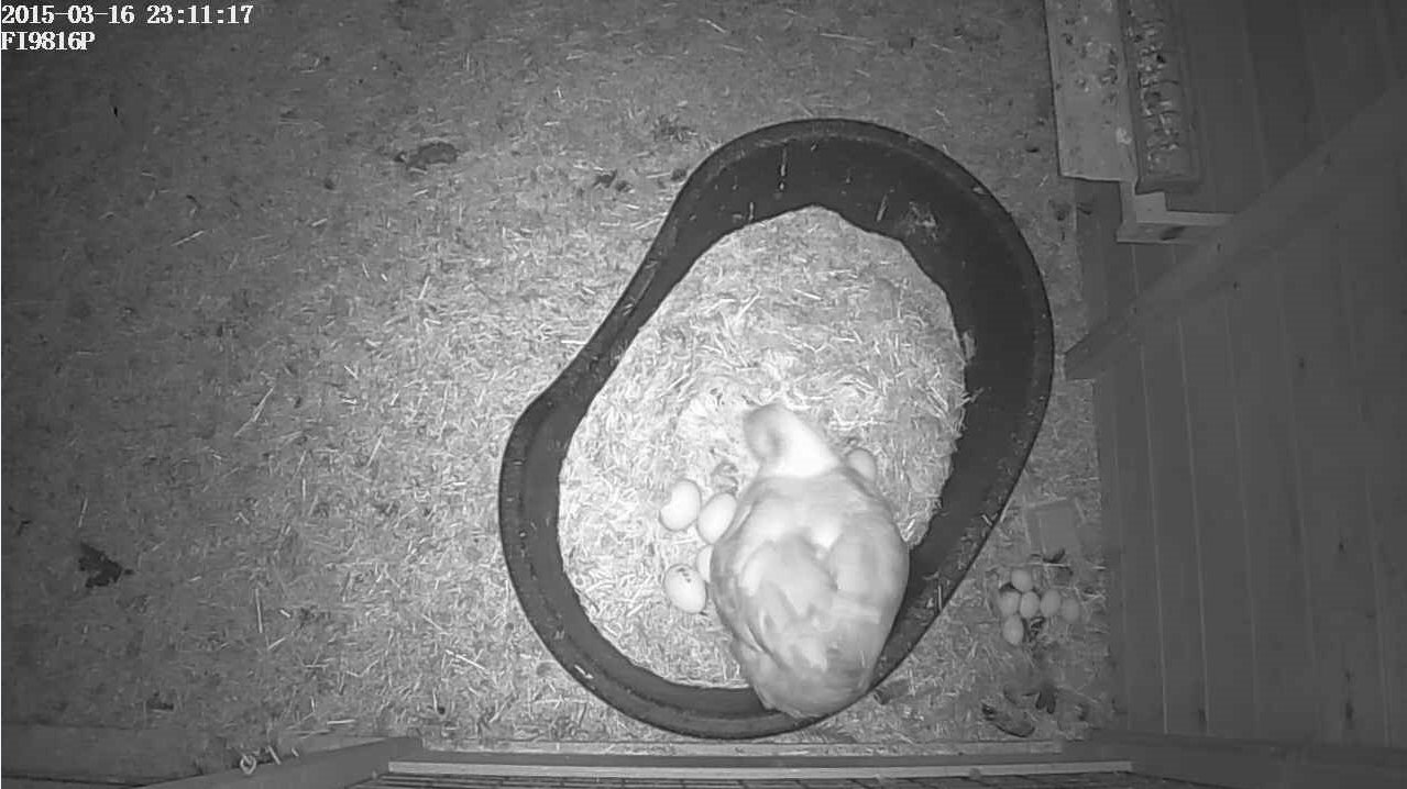

Ik ben er niet om mijn camera te promoten
ik voldoe gewoon aan de oproep, vanavond zal ik
een tweede shot geven voor het nachtshot.
Niet erg representatief, er hangt een 3 Watt ledlamp 4 meter verderop...
Maar goed, hier het resultaat, Jenny (de gans) bewoog erg...

Ik ook niet, daarom noem ik bewust ook geen merk en type nrs. maar laat wel zien wat mogelijk is met wat betere camera's.
Want de prijs zegt vaak al wel wat maar is niet maatgevend, ook in het dure segment valt de kwaliteit soms erg tegen.
- licht gevoeligheid zegt ook het nodige maar is ook niet maatgevend want er zijn superlicht gevoelige camera's die een stilstaand plaatje perfect en ongelofelijk goed weergeven maar gaat er wat bewegen dan is het gewoon prut en is totaal niet te zien wat er precies gebeurd en zie je alleen wazige schimmen.
- vormgeving zegt vaak ook al veel, is het een camera op een steuntje met wat stelschroeven dan gaat het vaak al om low budget materiaal en kan het beeld nog wel aardig zijn maar ze behoren vrijwel nooit tot de betere camera's
- merk zegt vaak ook het nodige nl. dat je al veel voor alleen de merknaam betaald, de kwaliteit is vaak ook wel beter en vooral in de moeilijkere situaties scoren ze vaak toch beter dan gemiddeld alleen betaal je er dan ook voor
- gebruikte materialen zijn ook van belang en vaak kun je aan de gebruikte beeldchip al zien in welke klasse een camera valt, maar wordt er een super beeldchip gebruikt van B of C kwaliteit dan wordt dat er meestal niet bij vermeld en wordt het dan ook nog eens gecombineerd met een low budget kunststof lens dan blijft er weinig over van de weergegeven specs van de beeldchip.
Waar het in de praktijk dus hoofdzakelijk op neer komt is zoeken naar een betrouwbare leverancier die gebruik maakt van goede componenten en dat ook in zijn gehele productenlijn door weet te zetten zodat je blindelings een product van hun kunt kiezen zonder dat iemand hetzelfde aan kan bieden voor de helft van het geld omdat die toevallig een ander inkoopkanaal weet en wat tussenhandelaren weet over te slaan.
Maar wel leuk, dat plaatje wat je nu laat zien.
Dit is dus precies wat ik bedoel, hier zie je op 2m al het duidelijke verschil tussen waar het infrarood licht schijnt en waar niet, zou je dat doen op de 8m afstand wat wordt aangegeven dan zal het verschil vaak nog groter worden en komt er iemand in beeld met een bril dan zal je zien dat het infrarood weerkaatst op bril en voorhoofd waardoor herkenning onmogelijk wordt.
Voor dit soort toepassingen is zo'n camera natuurlijk wel uitermate geschikt, waarom zou je daar een paar honderd euro voor uitgeven als dit ook toereikend is?
Maar wil je zoiets gebruiken voor je veiligheid dan wordt het natuurlijk wel heel wat anders want dan wil je geen 2m zicht maar liever 10 tot 20m zicht en zou het wel mooi zijn om te kunnen zien of het nu een kip of een gans is.
