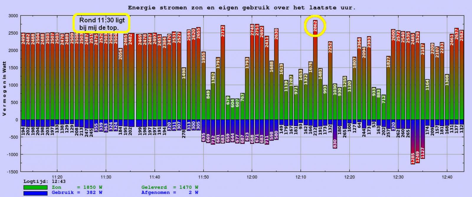

Hoewel ik een en ander nog zal onderbouwen (zit nu met een Linux probleem) is het zeker GEEN 2%.
Afgelopen week hadden we qua opbrengst (voor april) een topdag met ruim 17kW schoon aan de haak.
De hoogst gehaalde momentwaarde was om en nabij 2,3 kW.
2 dagen daarna, toen het afwisselend bewolkt was had ik pieken van ruim 2,9 kW.
Maar, zoals ik al zei, ik zal de grafieken er nog bijhalen als hier weer rust in de tent is.
Het heeft even geduurd want ik zat te wachten op een mooi moment, dit is nu deels gelukt.
Vandaag is het een redelijke topdag, de opbrengst gaat richting 20 kW.
Wat nu belangrijk is om te weten dat ik de piek altijd omstreeks 10:30 heb en op
een topdag heb je een enorme flauwe toe- en afname omstreeks het topmoment.
Je ziet dat het momentaan maximale 2529 Watt is. Maar dan, dan komt er bewolking
en je hebt ineens een piek van 2862 Watt. 2 weken terug had ik zelfs een piek van
2930 Watt.
Op dit moment is het nog geen hoogseizoen qua warmte, het rendement neemt
dan ook nog verder af en je zal zien, wanneer het een aantal dagen erg warm is
dat ik de nominale top van 2529 Watt ook niet meer haal, dan blijf ik onder de 2,4 kW.
Conclusie, koelen heeft wel degelijk zin dit verschil is significant ofwel 13% en
bij grotere temparatuursverschillen dus zomaar 15%.
Maar koelen kost geld. Dus zorg in ieder geval dat de panelen flink vrij liggen van
je dag opdat de wind er goed vat op blijft houden (en dit kost nauwelijks iets extra).
