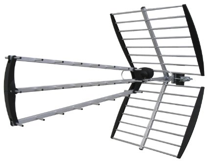

Ik heb hier op zolder nog twee splinternieuwe antennes liggen , voor alle duidelijk in Peer zou ik niet werken met een bierblikantenne maar wel met één van deze twee + een breedbandversterker van Johansson (7320). Alles hangt dus af van de ontvangst uit Duitsland.
Zou dus werken met deze antenne.

Ik zou niet direct richten op de sterkste zender (Roermond), maar juist op de zwakste:
De antenne in eerste instantie verticaal plaatsen (dus t.o.v. de foto een kwartslag draaien), ook al is die antenne daar in principe niet voor gemaakt.
Dan richten op Wesel (azimuth t.o.v. het noorden 53°) of Düsseldorf (azimuth 84°).
Wel op dak plaatsen zo hoog mogelijk, aangezien Wesel 96 km van Peer vandaan is.
Het wordt dus wel een uitdaging

Ik heb r ooit ook mee getest  , met zo'n hark zoals in je miniatuur crazy sat . Je kan daar perfect luik , maastricht en een duitse mast mee vangen mits een goede versterker . Ik nietmeer 100 % zeker ma fta en gecodeerd zat ik op een 65 tal zenders , dit op 2.5 meter hoogte , en een huis in de weg voor de duitse kanalen ( snr bij goed weer was een 60% ). Enige nadeel , je moet de hark wel draaien naar de mast die je wil nemen . Ik zit in de regio genk .
