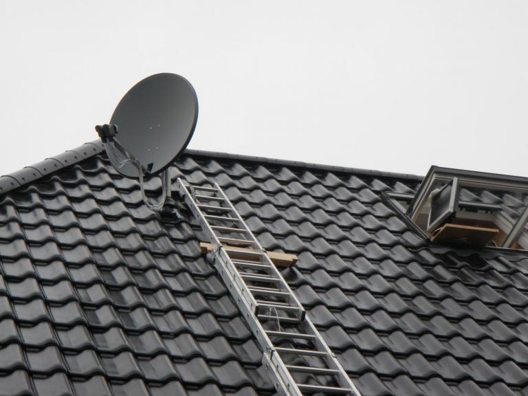

Misschien kun je de bestaande schotel nog gebruiken.
Je gaf aan dat er een schotel stond van 75cm. Nu is een offsetschotel altijd hoger dan hij breed is.
Als jij bedoeld 75cm breed, dan zal hij wel ongeveer 84cm hoog zijn en dan zou die waarschijnlijk te gebruiken zijn maar als je bedoeld 75cm hoog, dan past daar niet fatsoenlijk een duo-lnb op. Geen duo-lnb voor een 60cm-schotel en ook geen duo-lnb voor een 80cm-schotel.
Het mooiste zou zijn als ik wat foto's van de schotel zou zien. Het zou ook een Gibertini schotel kunnen zijn en die hebben een afwijkende f/D-verhouding wat weer van invloed is op de afstand van de koppen.
Staat de schotel op een plaats dat je er makkelijk bij kunt en wat maten op kunt meten?
Is de schotel nog in fatsoenlijke conditie daar zo dicht bij zee?
Niet voor niets dat ik een aluminium schotel heb uitgezocht want een stalen schotel krijgt binnen een paar jaar al een bruine kleur.
