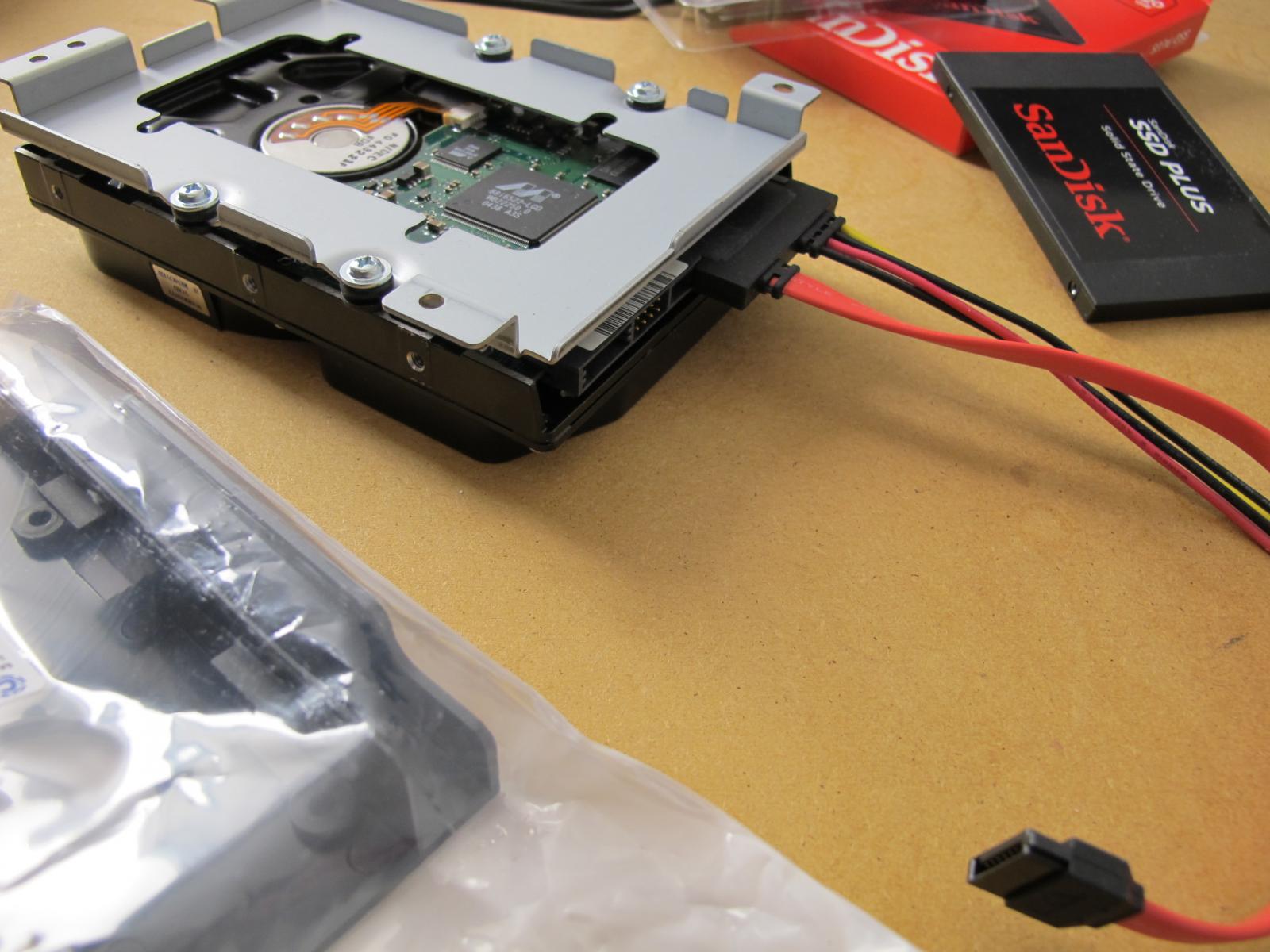

Hallo,
Ik heb het toestel vandaag ontvangen en het even opengemaakt.
Er is een kabeltje bij maar volgens de video op youtube is dat een andere kabel die in twee gesplitst wordt: een deel voor de stroomvoorziening en een deel voor datatransport. Dit kabeltje is slechts op één plaats aangesloten en ziet er anders uit. Ik heb twee foto's bijgevoegd. Zou deze kabel kunnen dienen?
Wat er bijgeleverd is uitsluitend de voedingskabel voor de HDD.
Er ontbreekt de (SATA) datakabel, de schroefjes om de HDD op de bracket te bevestigen maar het meest vervelende is dat de rubberen schokdempertjes ontbreken.
De kabel zal ik van iemand op het forum kunnen krijgen maar hoe geraak ik aan schroefjes en rubberen schokdempers?
Worden die niet bij de HDD geleverd als je een nieuwe koopt?
  • Moderator
Nee, die worden bij de ontvanger geleverd wanneer je die nieuw koopt.
Zoals Cees al schreef worden de kabel, schroefjes en rubbertjes standaard vanuit fabriek meegeleverd ook al laat je geen HDD inbouwen.
Dus ik veronderstel dat de vorige eigenaar deze zelf heeft gehouden.
Je zou in de 2e hands rubriek eens vragen of iemand die spullen over heeft want niet iedere VU+ eigenaar plaatst een HDD in zijn ontvanger.
Ikzelf had ook de stel extra beschikbaar maar met mijn verhuizing helaas weggegooid.
Overigens is dit niet alleen voor de DUO van toepassing maar ook voor een aantal andere typen VU+.
zoek je deze?
heb er een liggen ( inclusief rubber ) en vergeten aan de DUO2 toe te voegen daar die met NAS werkt bij m'n Broer
aangepast door Tonskidutch
