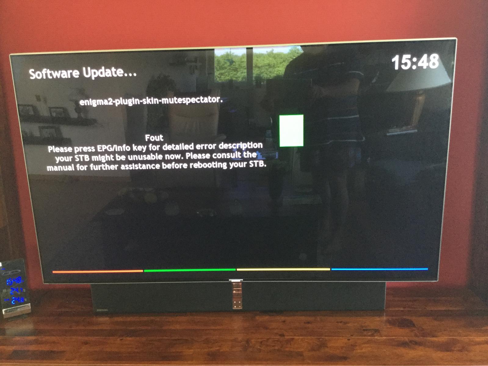

Tot nu toe heb ik tijdens een update nog nooit problemen ondervonden.

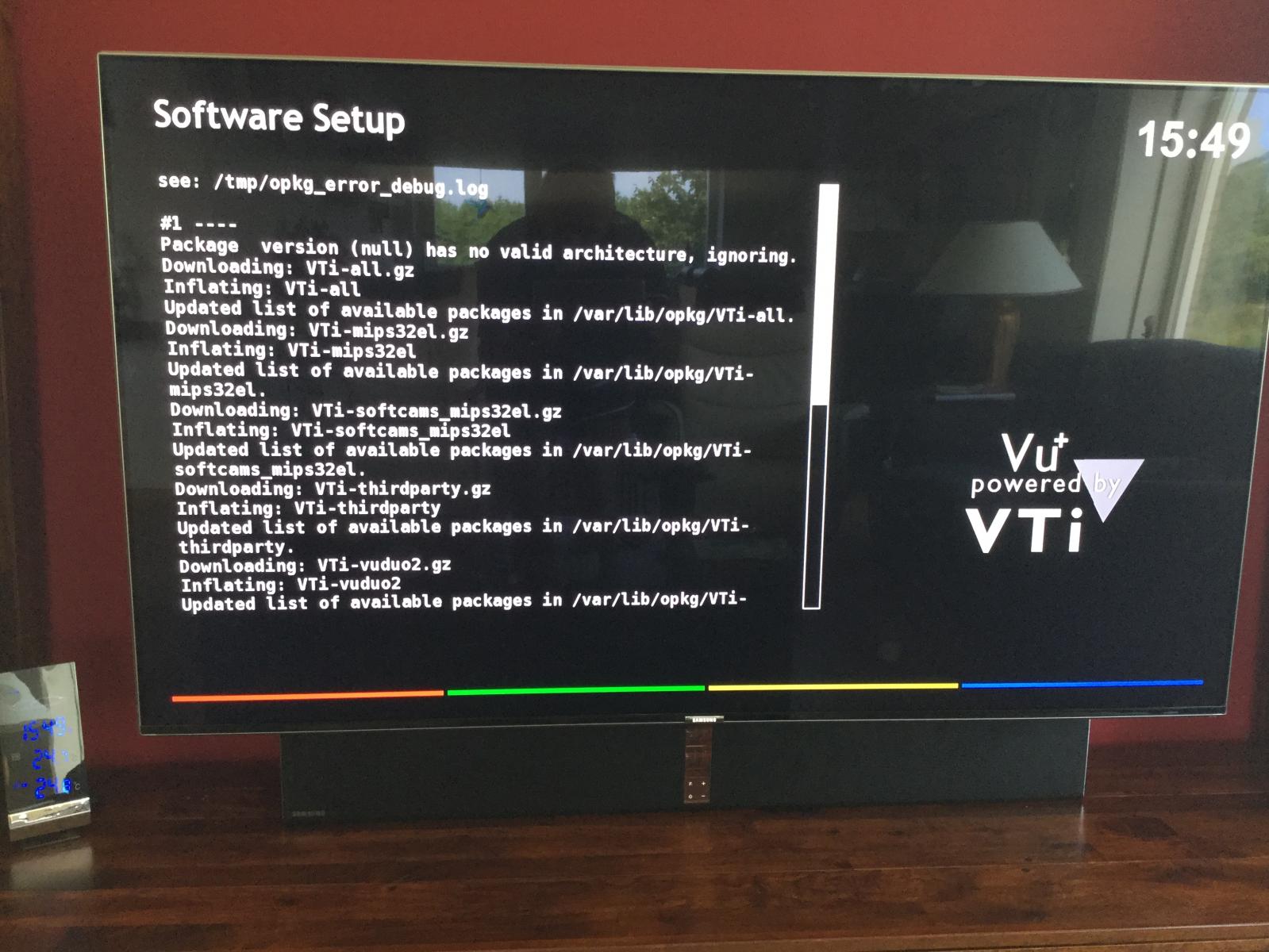

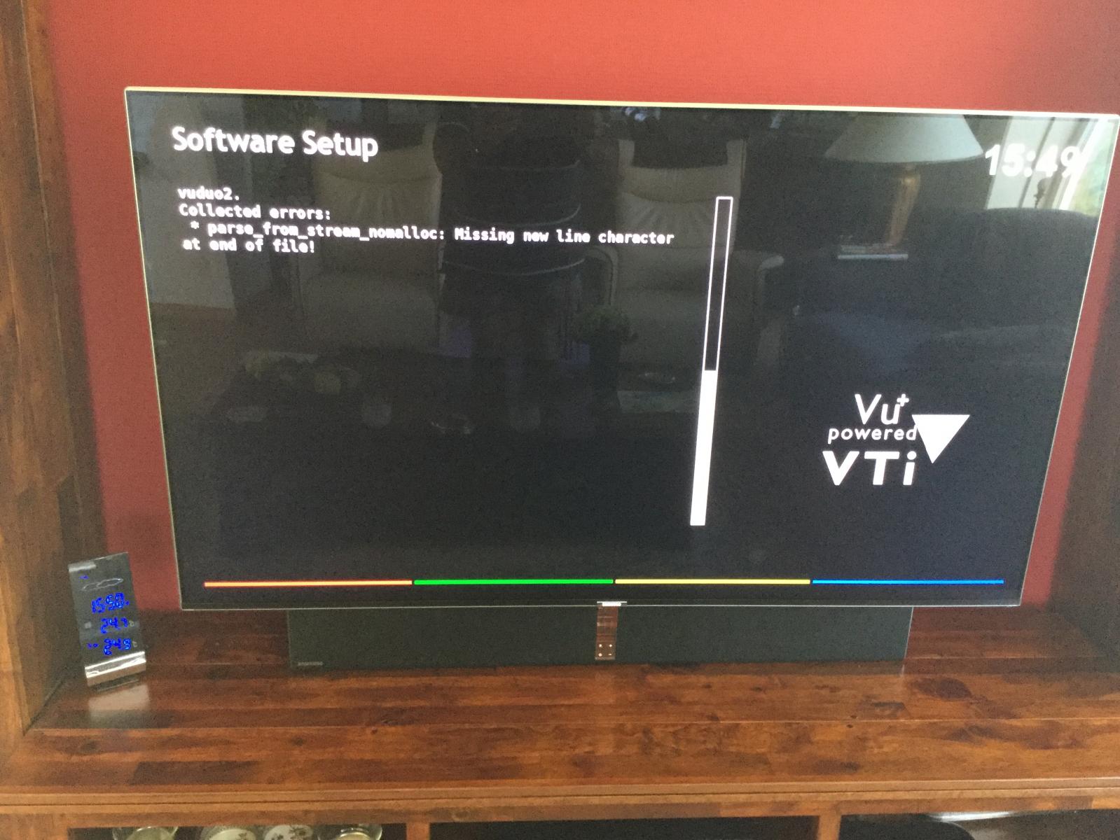

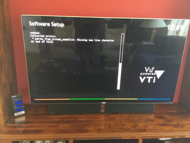

Vandaag echter kreeg ik tijdens het updaten van de laatste beschikbare versie een foutmelding, zie eerste bijlage.
In de 2 volgende bijlagen de daarbijbehorende beschrijving.
Inderdaad was de DUO2 daarna onbruikbaar.
Deze via lang indrukken van de Power toets op de AB de DUO2 toch uit kunnen zetten.
Daarna weer opgestart en alles functioneerde gelukkig weer prima.
Ook de update was uitgevoerd, althans er was geen nieuwere update meer beschikbaar en de melding kwam dat de DUO2 up-to-date was.

Kan het m.b.t. deze foutmelding iets uitmaken dat ik i.p.v. DVB-S2 tuners een DUAL DVB-C/T2 tuner in de DUO2 heb geïnstalleerd?
Heb je manueel een feed geinstalleerd? Kan zorgen voor de foutmelding, meerdere mensen hadden dit (ligt er ook aan dat de foutmelding sinds kort pas in VTi zit), kzou gewoon opnieuw op starten en indien het opstarten niet lukt eens via telnet opkg update en opkg upgrade intypen, en hopen dat het dan in orde is.

De aller snelste oplossing is gewoon nieuw flashen middels USB stick. (iedereen gebruikt de goede backupsuite en het is dan snel gerepareerd)
