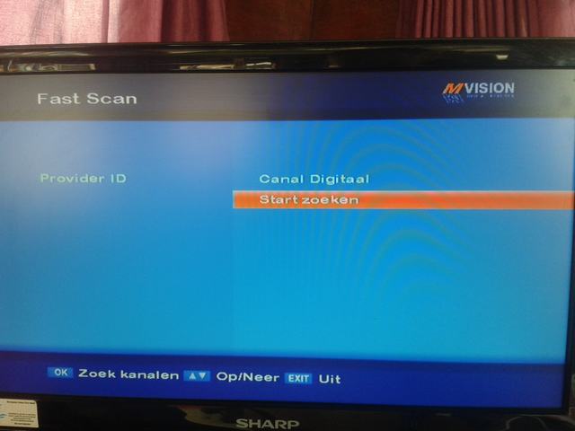

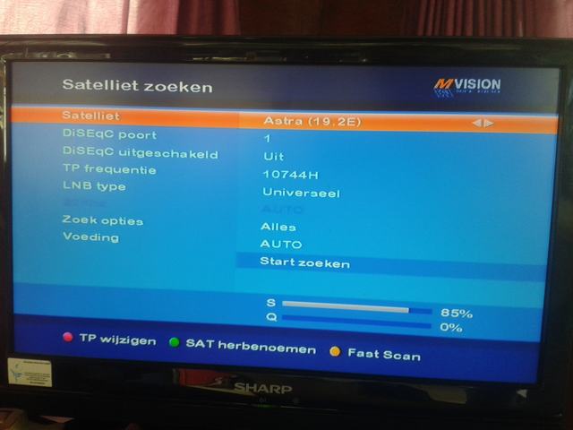

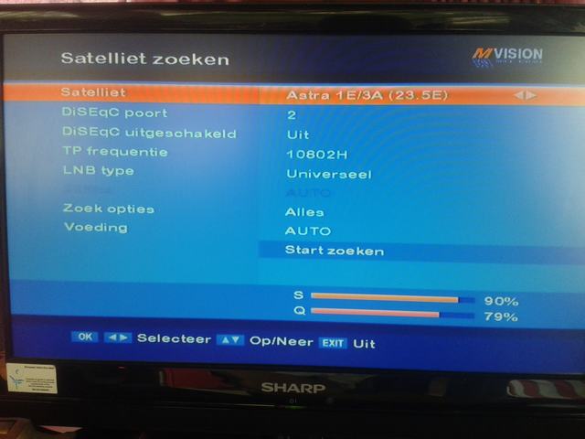

Ik zet stel bij 'Satelliet zoeken' Astra 23.5 in. Ga dan naar Fastscan, zet deze op Can.Dig., en start zoeken (keuze SD/HD hier niet aanwezig). Maar na starten staat deze altijd op Astra 19E. Als ik weer terug ga naar 'Satelliet zoeken' staat deze weer op op Astra 19E, en niet meer op Astra 23.5. Het lukt me niet om dit hier op 23.5 te zetten.
DisEqc1 heb ik op Astra 19.2 staan, en DisEqc2 op 23.5. Op de schotel zelf zit geen dubbele kop.

Wat voor schotel is het dan?, want op de foto heb je signaal op een transponder die op 19,2 oost zit.

Als ik de schermplaatjes bekijk, lijkt het erop dat je als provider CanalDigitaal gekozen hebt, en dat de instellingen daarvoor bepalen dat hij een fastscan gaat doen op de 19,2E.
Tenminste, zo interpreteer ik je schermplaatjes.
Je kan dus eerst uitgericht op 19E een fastscan doen, en pas daarna uitrichten op de 23E. Dan zou je die zenders gewoon moeten ontvangen, omdat de zenderlijst dan actueel is.
Of je moet de fastscanparameters van CanalDigitaal in je ontvanger veranderen naar 23E, met de passende transpondergegevens (die zijn wel ergens te vinden op dit forum?). Geen idee of dat kan in jouw ontvanger, en hóe. Dan kan je vervolgens gewoon een fastscan doen op de 23E.
Of je doet geen fastscan maar een blind scan of een aantal handmatige scans op 23E.
Maar... misschien zit ik er wel helemaal naast met hoe ik je schermplaatjes interpreteer?

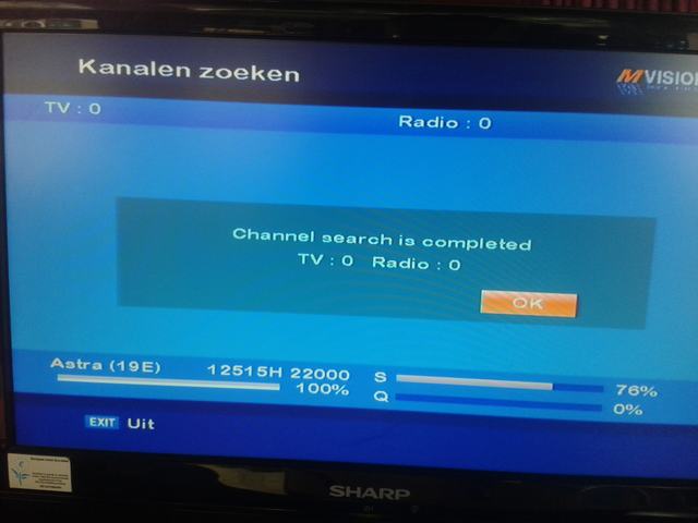

Heb het nu handmatig geprobeerd; Diseqc uitgezet, en TP op 11836H (wat volgens apparaat correspondeert met 29900). Op deze frequentie vind hij geen zenders (wel wat andere buitenlandse zenders, op andere frequenties op Astra 23.5).  Schotel is 60 cm (op boot), verder geen idee wat voor type, op kop staat 10.7 - 12.7 GHZ.
(Zie eerste foto; hier zet ik 'm op 23.5. Zette vandaag TP op 11836(29900), Zoekopties 'alleen TP' : met deze instellingen krijg ik ook geen signaal met richten schotel.)
Groet,
a33
Fastscanparameters aanpassen kan geloof ik niet in deze ontvanger. Geen opties hiervoor kunnen vinden in menu. Handmatige scan op 23E op 29900 geeft geen resultaat helaas.
Mmmm. 11836H zit zowel op 23,5E als 19,2E; maar beide met SR27500 volgens Kingofsat.
Ik weet niet waar je naar op zoek bent? 29900 klopt in ieder geval niet, bij beide satellieten!
Als je gecheckt hebt dat het zenders van 23E zijn, op de goede frekwenties, dan ben je goed uitgericht. Helpt finetunen misschien?

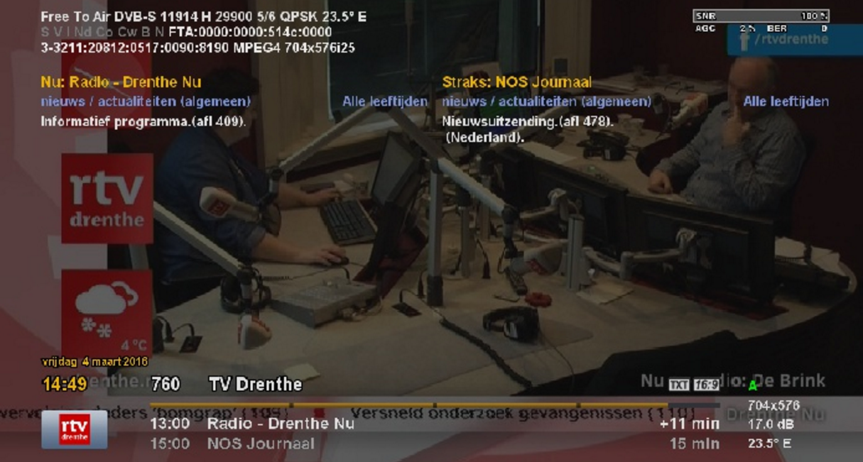

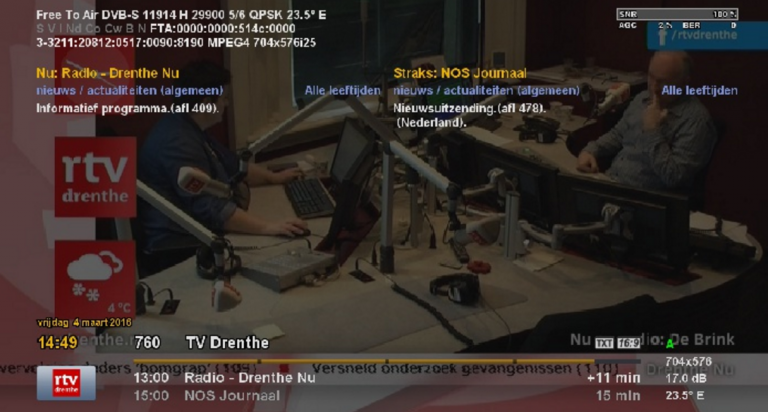

Als je op freq.11836 Horizontaal SymbolRate 27500 duitse zenders ontvangt zit je op 19,2 oost, ontvang je tsjechische en slowaakse zenders zit je op 23,5 oost. (29900 is geen frequentie maar de SymbolRate behorende bij een frequentie)
clarke-tech HD4100+, gigablue UHD trio 4k, rotor 53grO-45grW, Fuba 85 cm.
zet je ontvanger op tv drenthe
en richt de schotel dan terug uit tot je beeld hebt
wel de juiste frequentie ingeven op astra3
