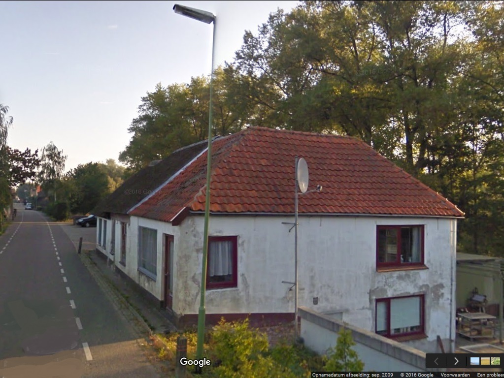

De door A33 gegeven lokatie is juist, dus via streetview hebben jullie je plaatje. Dit is de oude schotel. De nieuwe schotel staat nu boven de daklijn (gokje). De buis staat hier nog op de grond en de schotel zit nu aan de top van de buis. Misschien dat er iets fout is met mijn getallen, ze zijn maar uit herinnering geschat (ik woon daar tenslotte niet).
- De steiger was volgens mij 8 meter hoog en ik kon maar net bij de bouten, dus 10 meter moet voldoende correct zijn.
- De bosrand ligt volgens google maps op ca. 18 meter.
- De schotel wijst onder een hoek (23.5 east, 156.5 graden) naar dat bos en op google maps gemeten zou dat uitkomen op ca. 30 meter.
- De hoogte van de bomen is mij onbekend, tweemaal zo hoog als de schotel zal in de buurt komen maar dat is, zonder nameten, gokwerk. Ik gok dus op minimaal 20 meter.
Met deze getallen zal jullie rekenwerk er ineens anders gaan uitzien, ben ik bang...

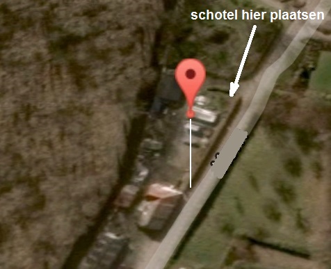

Maak de schotel eens gewoon boven in de lantaarnpaal vast, waarschijnlijk heb je dan wel beeld.
Eventueel de schotel achter in de tuin zetten, zie pijl bijlage.
aangepast door Sprietje

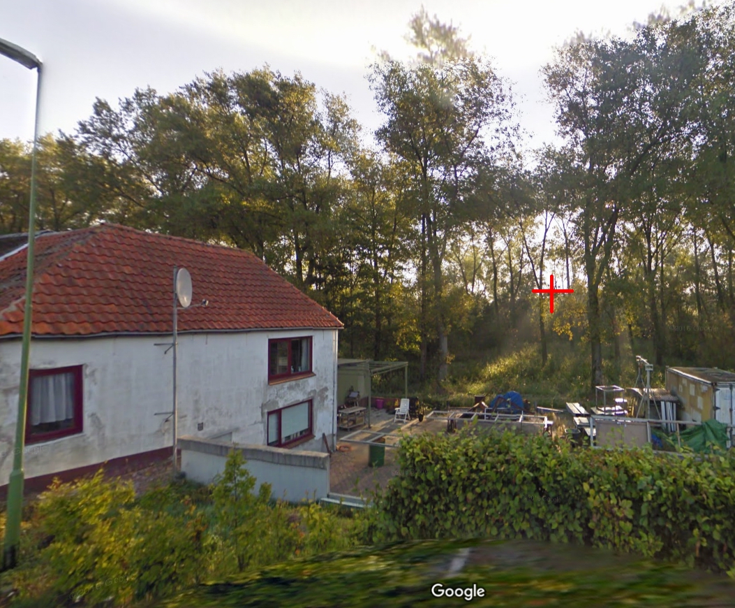

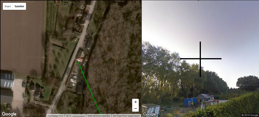

Ik zou de schotel op de houtwal plaatsen.
Het bos is wel lang maar niet diep. Ik schat een 10 meter daarachter staat er lage begroeiing.
Het kruis op de foto geeft aan waar de schotel zou kunnen staan.
