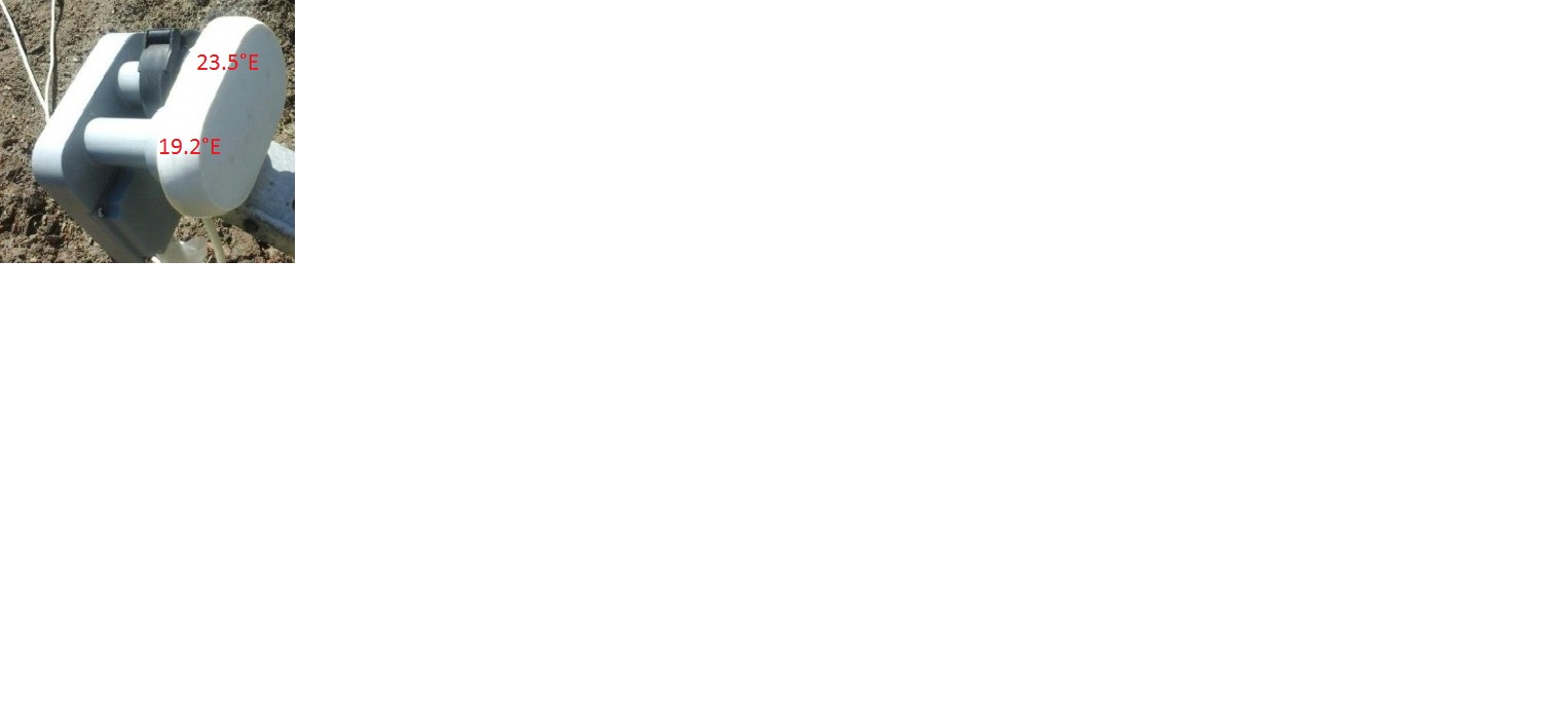

Op de m7 801 een duo kop aangesloten,en uitgericht. Nu heb ik,als ik de linkerkop vastmaak astra 3. En als ik deze omzet naar de rechter kop astra1. Maar kan ze dus nooit allebij tegelijk ontvangen. Wat doe ik verkeerd?
heb je het zo gedaan
en jou diseqc instellingen ook goed staan
astra3 A of 1
astra1 B of 2

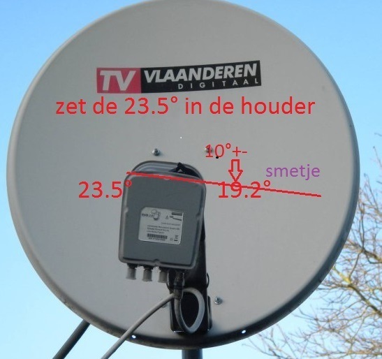

Ik heb ook een schotel van ongeveer 80 cm voor op de camping. Doe altijd de astra 1 in de houder. Maar als ik dit zo lees is het beter om de astra 3 in de houder te doen. Klopt dit??
GWMJ
voor een 80cm maakt dat niet veel uit welke je in de houder steekt
Db. 900UHD 2X.   4x twin lnb 1x bosat 1.50m .Dreambox 7020hd v2 . Dreambox 800 Db 8000 1x.  Db 800se
Ik denk dat het bij een 78 cm schotel wel degelijk slimmer is de Astra 3 kop in de houder te steken.

Maar ook bij een Triax 88 zou ik de Astra 3 in de houder zetten.
