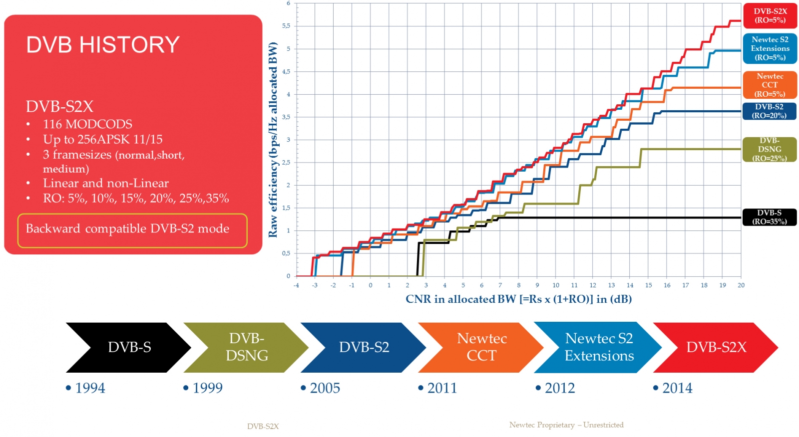

Octagon brengt volgende maand zijn eerste 4K ontvanger uit, voorzien van SX.
Basismodel(Twin-tuner) is voor te bestellen voor €210,--
Mag uiteraard de link iv.m. reclame niet plaatsen, maar google maar eens op
Octagon 4K SX

Ze hebben alleen het demod gedeelte veranderd naar DVB-S2x. Het tuner gedeelte is nog steeds dvb-s2 en voldoet dus niet aan de dvb-S2x specs.
Zoals blijkt is DVB-S2x allemaal nog heel nieuw en je kunt beter op een later tijdstip (mocht het ooit nodig zijn) de PnP tuner veranderen naar een "echte" DVB-S2x tuner.

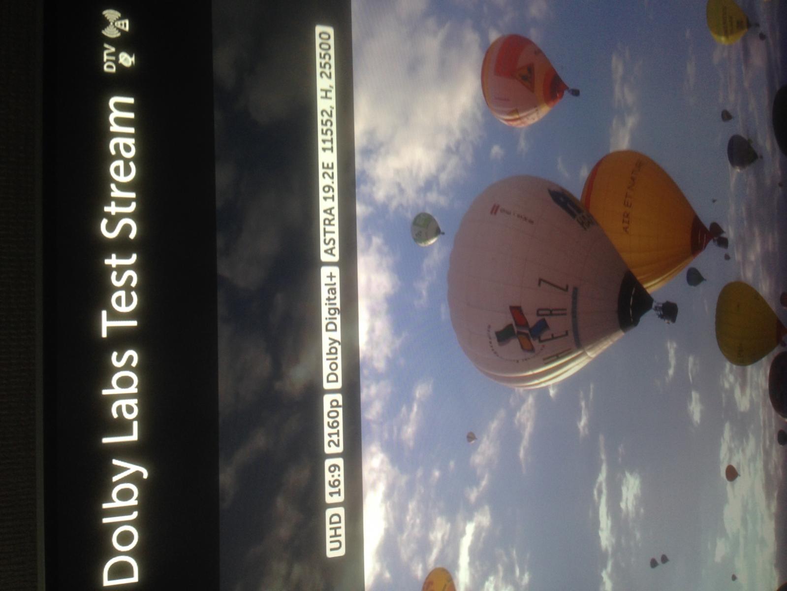

bron DIGITAL FERNSEHEN:
Der französische Sender NRJ Pole TV hat über die Frequenz 10714 MHz (Symbolrate SR 23500, Fehlerkorrektur FEC 3/4, DVB-S2) auf der Satellitenposition Astra 19,2 Grad Ost einen UHD-Teststream aufgeschalten, der vor allem Impressionen aus Paris und dem Studio des Senders in nativem 4K ausstrahlt.
Der frei empfangbare Sender ersetzt dabei den bisher über diese Frequenz ausstrahlendet HDR Test 2, der Bilder in High Dynamic Range (HDR), dem zweiten Bild-Versprechen der Zukunft, lieferte.
nieuwe testzender vrij ontvangbaar

DVB-S2 zal prima werken, DVB S2X niet.
Of dat te verhelpen is met een ander tuner module, wie weet.

DVB-S2X bespaart bandbreedte, wanneer de UHD uitzendingen gemeengoed gaan worden zal men zeker overwegen in die standaard uit te zenden.
Werkt prima op mijn LG
Zal het ook eens op mijn oled 55e6v van lg proberen.
