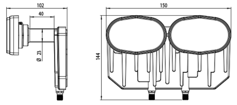

Tja en bij Inverto hebben ze ook behoorlijk liggen slapen. Staat er bij de specificatietekening van deze Twin 4-feed LNB dat de totale breedte 150mm is. Als de hart op hartafstand van de twee buitenste lnb's 149mm is en de kop is 60mm, dan zou de totale breedte 209mm moeten zijn.

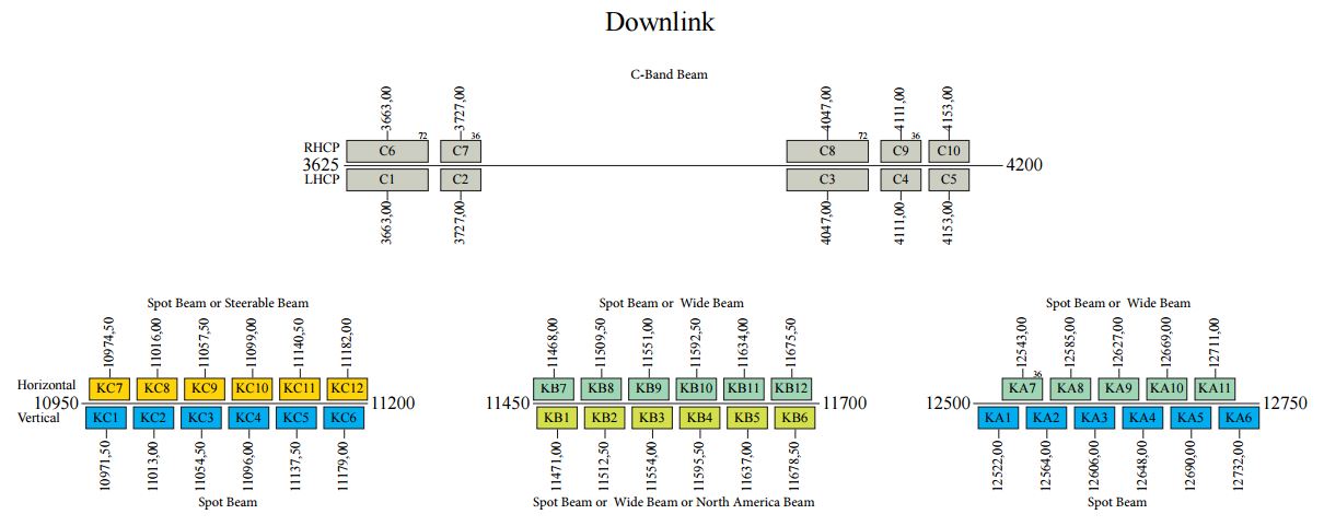

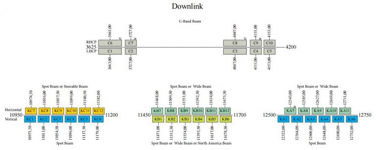

Ik kon niet eerder reageren, o.a. op satbeams is te lezen:
"66 Ku-band transponders connected to a broad European widebeam and four regional beams over European countries + European Data Relay Satellite System (EDRS) hosted payload"
66 transponders zijn dus verbonden aan de widebeam EN de vier regionale beams. Eutelsat kan dus naar keuze elke transponder inzetten op elke beam. Zo niet, dan had daar de verdeling gestaan hoe veel transponders op welke beam beschikbaar zijn.
Daar trek je nogal snel de conclusie dat alle transponders ook op alle beams inzetbaar zijn, dat staat er nou eigenlijk ook weer niet.
Als je kijkt op deze pagina dan zie je hoe de indeling is. En bij satellieten waar een transponder op verschillende beams inzetbaar is staat dat er ook bij. Bijv. de Eutelsat 12 West B of Eutelsat 3B of Eutelsat 5 West A.
Om de laatste als voorbeeld te nemen, deze heeft:
10 C-band transponders, allen via dezelfde beam.
35 Ku-band transponders, 12 op de Spot beam, 11 schakelbaar tussen Spot en Wide beam, 6 schakelbaar tussen Spot en Steerable beam en 6 schakelbaar tussen Spot, Wide of America beam.
En tot nu toe heeft het wat ik daar zag altijd nog geklopt met waarnemingen en andere sites zoals Lyngsat en Flysat bijv.
Wat zegt Satbeams?
"45 transponders; Ku and C-band frequencies, Americas, Europe and Africa."
Dus m.a.w. alle 45 transponders zijn inzetbaar voor alle beams? Eh, lijkt me niet.

Tja, opmeten van een computertekening zoals dat bij Inverto meestal mogelijk is, geeft vaak een behoorlijk resultaat. Het meest kritische is de afbeelding op de juiste schaal stellen en de nodige referentie die je daar bij hebt is dat de golfpijpjes ongeveer 23mm zijn. Dit kan ook wel eens 23,5mm zijn om een goede klemming te garanderen en als je dan je beeld op 23mm instelt, krijg je zeker bij een monoblock met 4 lnb's afwijkingen. Maar ik zat er inderdaad niet ver van af.
Ik had inderdaad links en rechts verwisseld en als ik die fout niet had gemaakt dan zou ik geschreven hebben:
- tussen de 9e en 13e is 41mm
- tussen de 13e en 19,2e is 64mm
- tussen de 19,2e en 23,5e is 46mm
Na de maten die je opgegeven hebt kom ik tot de werkelijke maten van:
- tussen de 19,2e en 23,5e is 44mm
dus alleen bij de afstand tussen de 19,2 en 23,5 zat ik er 2mm naast.
Hoe U nu weer komt op de afstanden 42, 63 en 45mm ontgaat me:
Als maat A 63mm is, dan is de hart op hartafstand tussen de 9e en 13e 63-10,5-11,5=41mm en geen 42mm
Als maat B 127mm is tussen de 9e en 19,2e, dan is de hart op hartafstand 127-10,5-11,5=105mm. De h.o.h. afstand tussen de 13e en 19,2e is dan 105-41=64mm en geen 63mm.
Als maat C 170mm is tussen de 9e en 23,5e, dan is de hart op hartafstand 170-10,5-10,5= 149mm. De afstand tussen de 19,2 en 23,5 is dan 149-41-64=44mm en geen 45mm.
Tja, een rekenfout maken is ook menselijk.
Bedankt ik ieder geval voor het opmeten. Dat gaat met een schuifmaat toch nauwkeuriger dan via een computertekening.
Ik ben in ieder geval blij met deze maten zodat ik ook in bijv. Spanje kan berekenen op welke schotelmaat deze quad-lnb twin gebruikt kan worden.
Ik heb geen schuifmaat gebruikt maar snel tussen de middag even met de meetlat op het oog.
Ik zag meteen dat je de maten goed berekend had. Dan hoef ik geen schuifmaat te gebruiken op een tiende mm.
