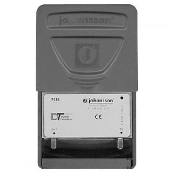

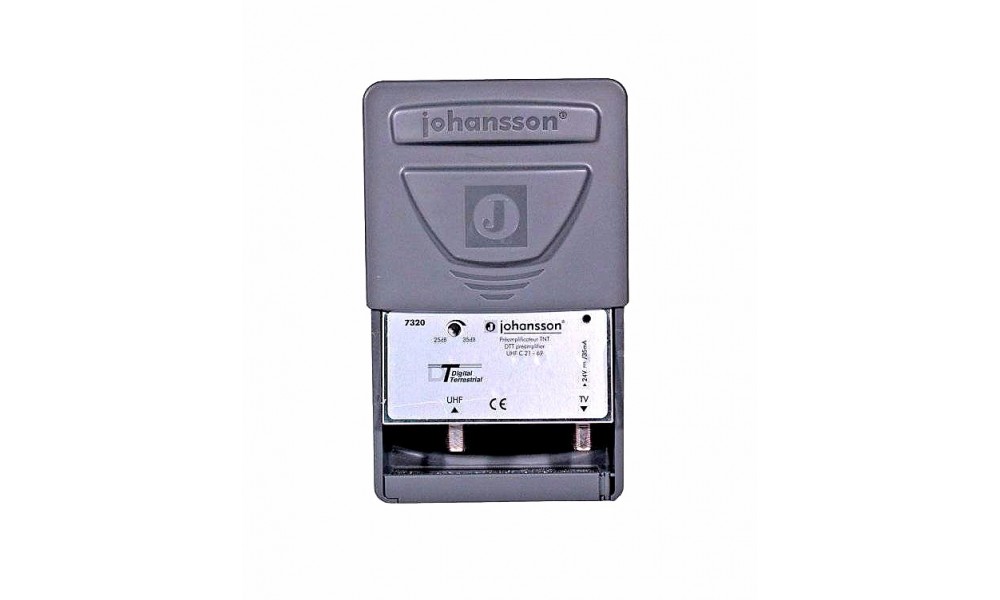

Gene had mij al gevraagd om advies . Graag had hij de Vlaamse en Nederlandse openbare omroepen en "eventueel" de Waalse.
Zijn plaats ligt in een bosrijk gebied dus een mast van 4m. zal zeker noodzakelijk zijn. Wat hij aangeeft is een gewone splitter naar twee TV's met versterking om geen signaalverlies te hebben.
Wat hij wel moet plaatsen is een breedband versterker bvb. type Johansson 7315 of 7320 en dan naar de TV .

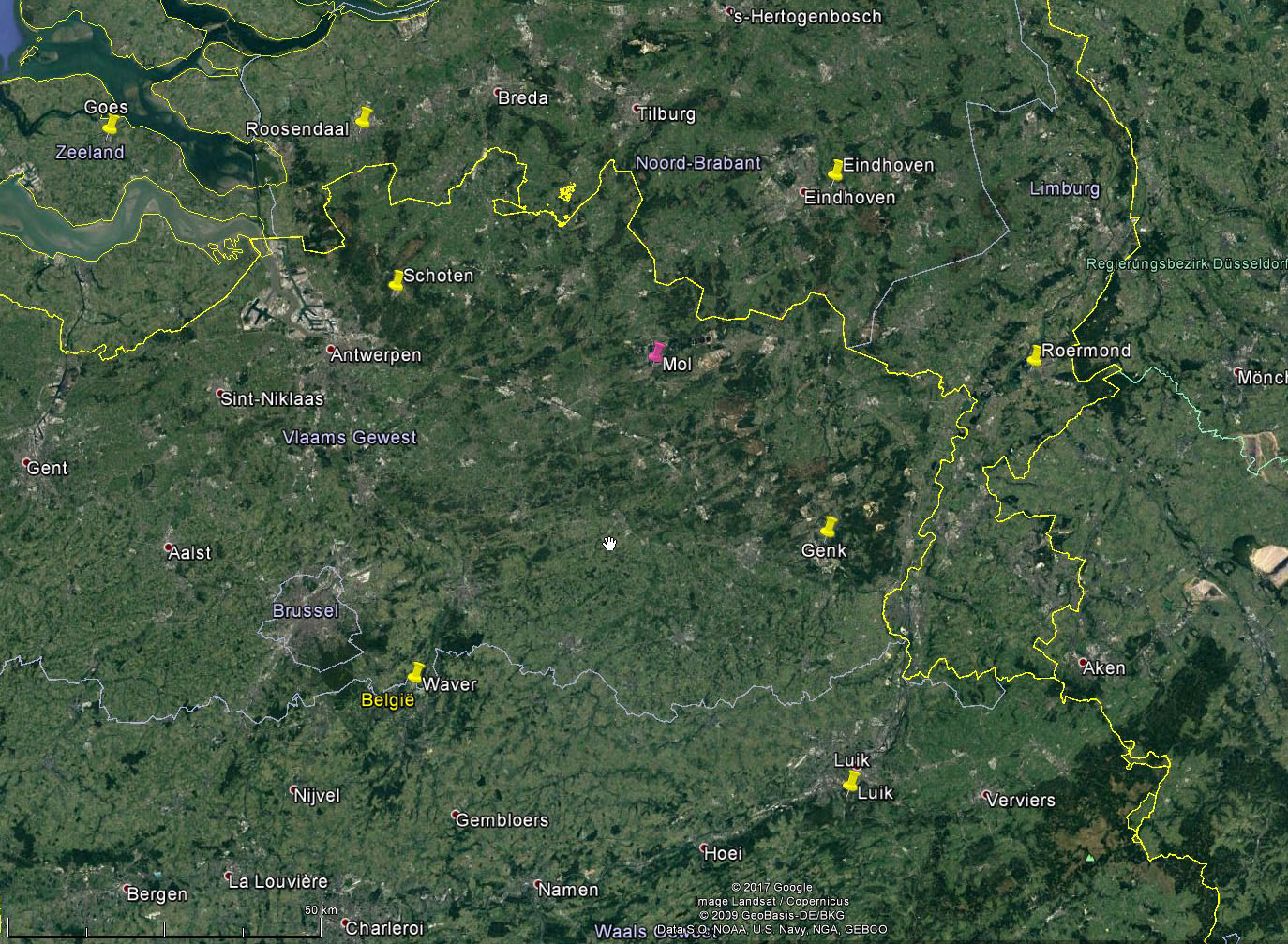

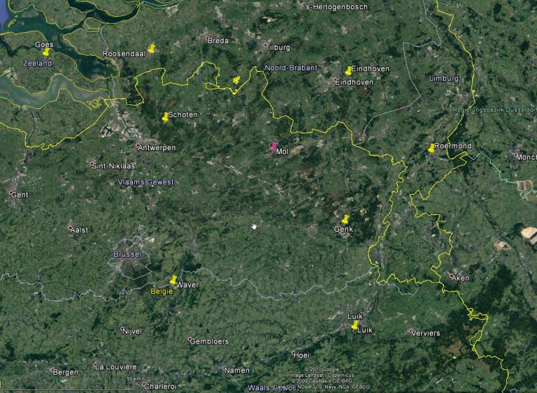

Best is even een overzichtskaartje te maken van uw positie met de ligging van de mogelijke te ontvangen zenders. Zie een screenshot uit Google earth.
Voor de VRT's heb je twee keuzen ofwel Genk of Schoten ( beiden zowat 40 km ) . Als je richting Genk opgaat zit je niet in de richting van de NOS's . Persoonlijk zou ik gaan voor de zendermast Schoten , in deze richting is alles vlak ( tussen de steden Geel,Herentals westelijk en Turnhout oostelijk ) , bovendien zit je dan in de richting Roosendaal op zo een 60 km.
Die versterkers van Johansson worden gemaakt op zo een kilometer van mijn deur , ik kan deze gerust afhalen en bezorgen . Met de yagi antenne die je nu hebt "zou" dit moeten lukken . Voor de Walen via Luik of Waver is andere koek , ik vrees dat je daarvoor een tweede antenne nodig hebt en een koppelfilter .
