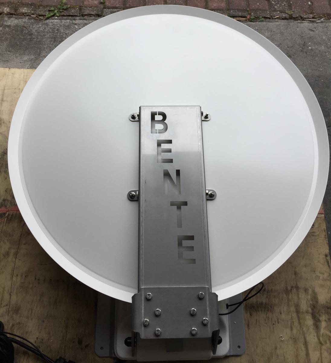

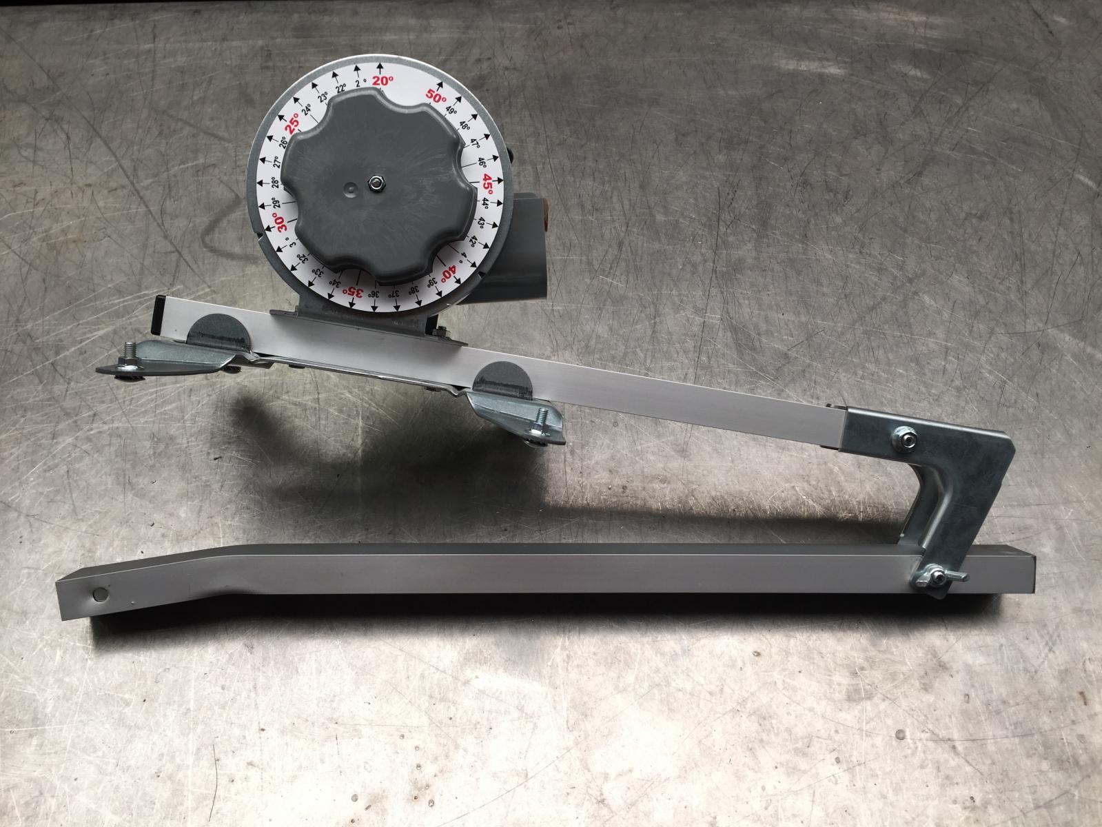

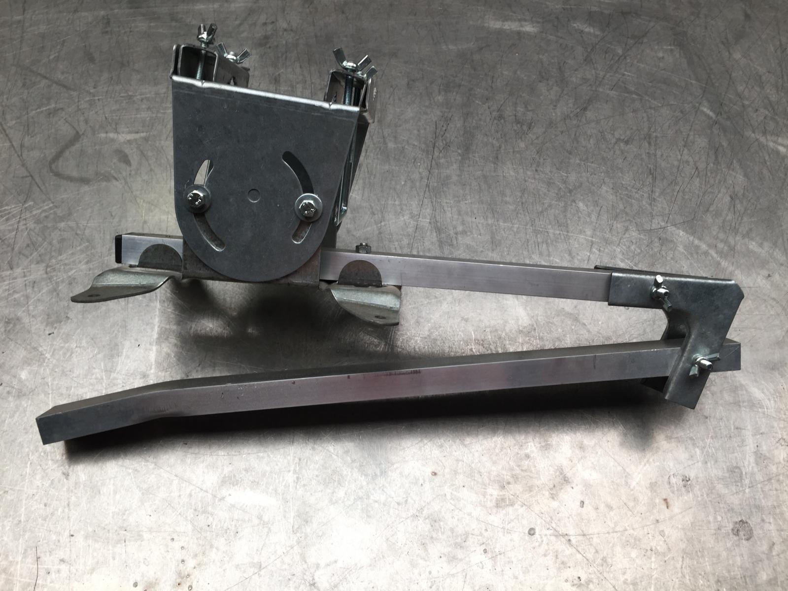

1-we noemen de schotel voor de eis 65cm en de standaard uitvoering 68cm om geen problemen in de technische uitvoering en uitlevering te krijgen.
De schotelplaat en de feedstang zijn identiek, het verschil zit in de bevestiging en de mount.
Beste commentaar,
Is het mogelijk om een afbeelding van de bevestiging en de mount hier te plaatsen?
Gr. satkijker

Beste commentaar,
Gr. satkijker
Afbeelding 1 is met de EISS 65cm
Afbeelding 2 is de standaard B&R 65cm
Afbeelding 3 is de B&R 65cm in automaat uitvoering voor Bente en Alden.
