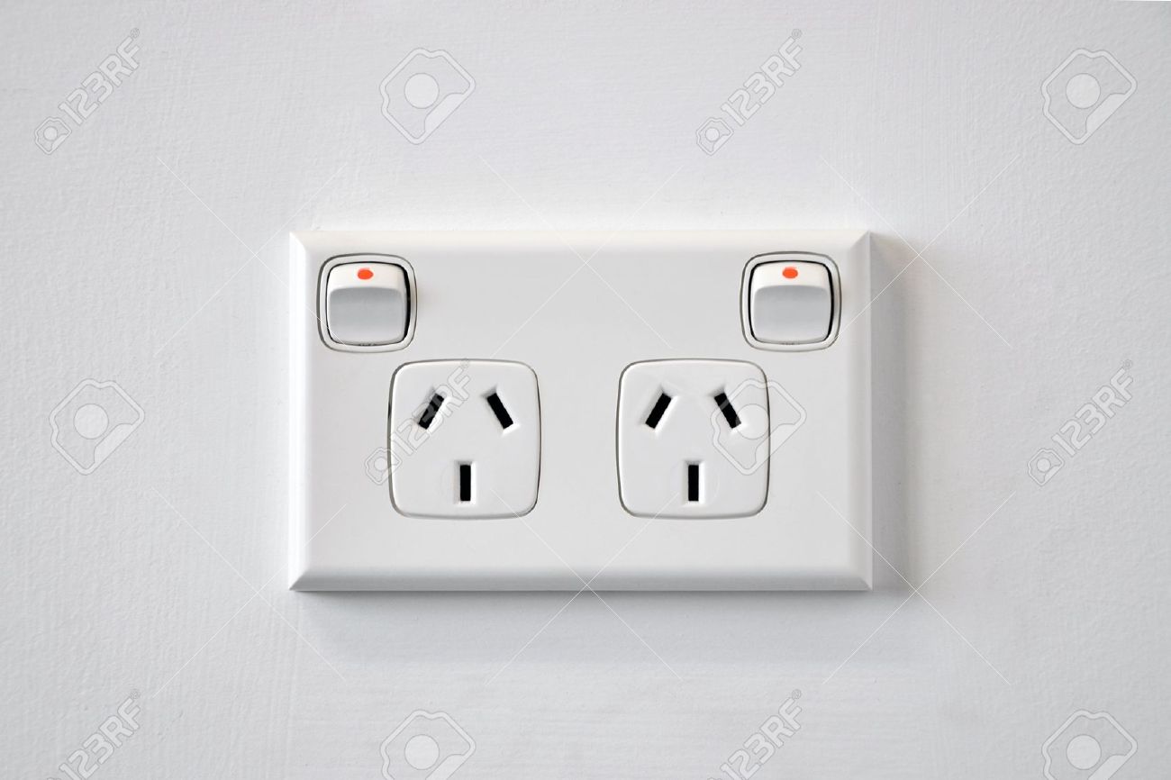

Die zoek ik dus. Maar de schakelaar moet niet een lampje schakelen maar moet de spanning van het stopcontact af halen.
In Amerika zit dat op iedere WCD, maar kennen wij het hier ook?
Ik weet wat je bedoeld maar die kennen wij hier niet. Volgens mij zijn die ook gezekerd.

Koop een combinatie WCD + schakelaar inbouw en sluit hem slim aan en je hebt wat je wil.
Zijn WCD en schakelaar los van elkaar dan de fase draad op schakelaar en afgaande pool van schakelaar verbinden met fase aansluiting van WCD. Nul en aarde op originele plaats.
Zijn WCD en schakelaar al elektrisch met elkaar verbonden (meestal het geval) dan fase draad niet op de originele plaats maar op afgaande pool van de schakelaar. Originele (gecombineerde) fase aansluiting leeglaten. Nul en aarde op originele plaats.
In Amerika zit dat op geen enkel stopcontact.
In Engeland wel.

Het is voor mijn vrouw lastig om de lader stekker van de portable uit het stopcontact te trekken. Onze WCD's zitten namelijk allemaal op zo'n 20cm van de vloer. Een schakelaar zou een stuk helpen. Dan kan ze de lader er gewoon in laten zitten.
Ik kan natuurlijk ook voor een Klikaanklikuit schakelaar gaan, daar hebben we er al een paar van.
Gewone WCD's met schakelaar heb ik uiteraard in overvloed gevonden maar het is me niet duidelijk of deze op de manier zoals ik dat wil geschakeld kunnen worden.

We zijn net terug van vakantie bij vrienden in Florida. In hun huis zat het op alle WCD's. Vandaar dat ik op dit idee kwam.
Ja dat zou heel goed kunnen. Als ik me het goed herinner zat er ook een test / reset knop op.
Zoiets dus. Deze is dan wel weer van Australie.
10681001-A-white-Australian-wall-power-o

Alle inbouw / wandschakelaars in Nederland zijn toegelaten voor 16 Ampere
Een klick aan/uit installeren om een lader uit te schakelen is water naar de zee dragen.
Ik heb meerdere jaren in Canada en Amerika gewoond en gewerkt en ik heb ze nog nooit gezien. Had er zelf ook een huis.
De "schakelaars" die jij gezien heb op de WCD´s zijn z.g. self testers (aardlekschakleaars) geweest.
Ik moet toegeven dat ik ze op Google ook niet kan vinden. Maar het waren toch echt schakelaars. Ik heb hierboven een plaatje toegevoegd.
Ze hebben hun huis net helemaal gebouwd. Dus alles is nieuw. Ze hadden ook mooie lichtdimmers ingebouwd. Een soort van touch schakelaar met een led bar waarmee dan de plafond spots geregeld werden.
Ik heb WCD´s met USB ingebouwd op enkele strategisch belangrijke punten in het huis. Probleem opgelost. En geen lelijke muurwratten meer.
Als je WCD op 20 cm van de vloer zit heb je straks je schakelaar ook op 20 cm hoog zitten, als je het zo uitvoert als ik denk dat je bedoelt. Is dat wel zo handig? Ik heb achter op mijn bureau gewoon een tafelcontactdoos liggen, die zijn er in ontzettend veel vormen en maten, en kun je soms per uitgang schakelen. Of je zet gewoon een doorvoer contactdoos met schakelaar op het stopcontact. Kost nog geen twee euro.

Ze zit met de portable aan de eettafel. Dus losse verlengsnoeren is niet zo handig. De schakelaar komt dan inderdaad ook op 20 cm te zitten maar dat is niet erg. Zittend op de stoel is de schakelaar gemakkelijk te bedienen.

Die link komt uit op een WCD met schakelaar maar die schakelt niet de WCD zelf.
