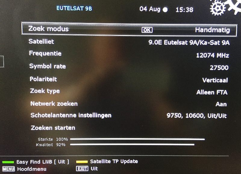

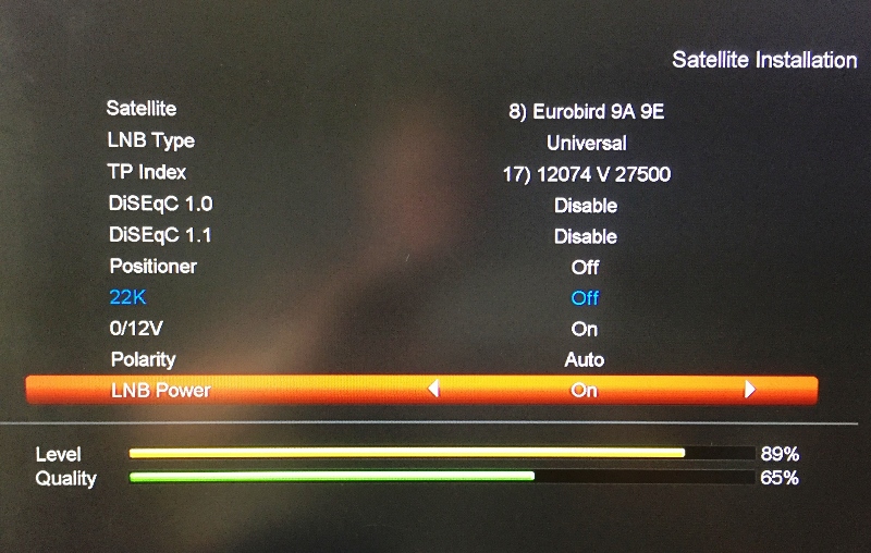

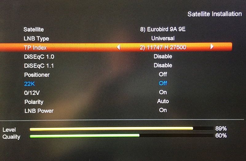

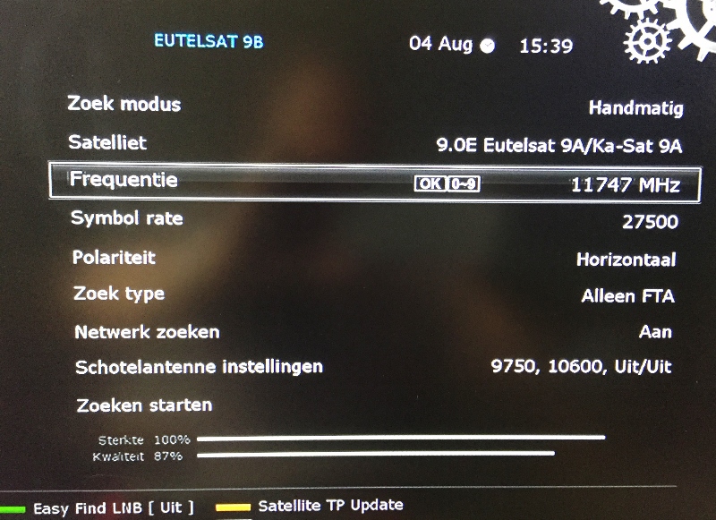

commentaar Geplaatst: 4 augustus 2017 Geplaatst: 4 augustus 2017 Om even geen metingen te doen met meetapparatuur maar als consument kijken naar de ontvangers; Op een 43cm B&R met Inverto black ultra, dus in principe een lage gain en opbrengst: Een Amiko 8260 met 89% signaal en kwaliteit van 60% op 11747 respectievelijk 65% op 12074. Rebox ontvanger met 100% signaal en kwaliteit van 87% 11747 respectievelijk 92% op 12074 !!! De Rebox dient wel software versie 3.02.64 te hebben om overweg te kunnen met de Conax cam.
Sprietje Geplaatst: 4 augustus 2017 Auteur Geplaatst: 4 augustus 2017 Tja, als je het zo bekijkt dan lijkt het dat de Rebox een heel stuk beter is maar is dat echt ook zo?Als het drempelwaarde percentage ook een stuk hoger ligt, dan kan deze schijnbaar veel betere ontvanger wel eens een stuk minder goed zijn dan het lijkt.

minplus Geplaatst: 4 augustus 2017 Geplaatst: 4 augustus 2017 De meetschalen van ontvangers van verschillende merken zijn niet op elkaar geijkt, dus die cijfers zeggen niets. Eentje met 70% voor beide kan een veel betere ontvangst hebben dan een andere met 85%. 3x VU+ met Open Pli , 2 Gregorians, 1 Big bisat, 1 Oled en 2 LCD's
