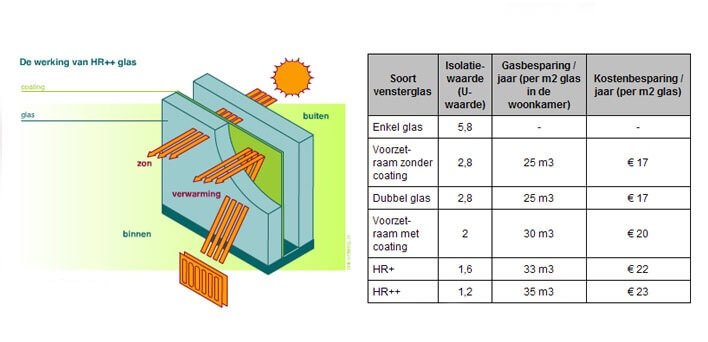

Isolatiewaardes maak ik me met een huis uit 1916 ook niet al te veel illusies over. HR++ lijkt me genoeg. Driedubbel glas is grofweg dubbel zo duur.

Heb hier net een ruit laten vernieuwen, HR++ 1710mm x 1516mm €187,20 ex. BTW
(Oude ruit was wel thermopane alleen geen HR)

ja zou goed kunnen met 72,2€/m² voor het beglazen met HRkutkut glas (187,20 / 1,710*1,561) door Ruit&zoon N.V.

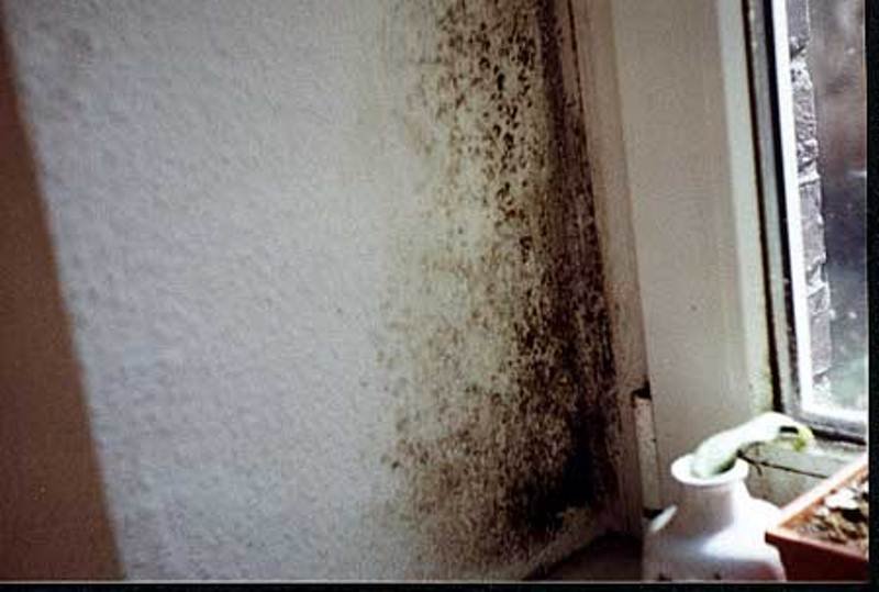

maar een volledig ongeisoleerde woning met dergelijk nieuwe beglazing en profilen kan de Waterdampdiffusie sterk beïnvloeden waardoor je geen condens meer op de ramen hebt maar condens op de muren en dus schimmelvorming binnen KUNT krijgen... daarom schreef ik je moet wel een objectieve analyse en berekening eraan ten gronde leggen met betrekking tot wat je gaat investeren.

Om te voorkomen dat ik langs de muren een champignonkwekerij zou kunnen beginnen als de rolluiken naar beneden zijn was het ventilatiesysteem al aangepast.

De  Tonskidutch champignon kwekerij.champignonkwekerij.jpg.050c9637bf9ebd3161a60664c4b0f0f8.jpg
