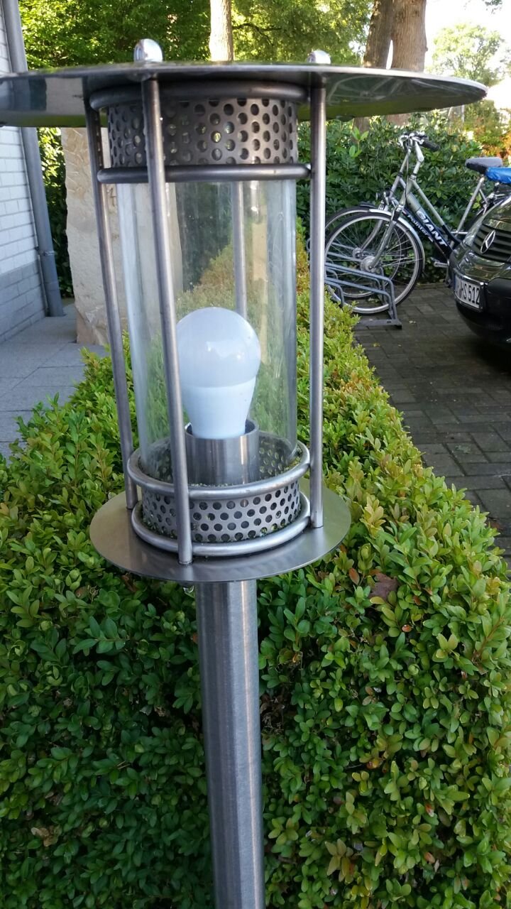

Als je deze lamp mooi vind ,deze ventileren goed ,deze lampen heb in veel storten , aluminium
plastiek, ijzer

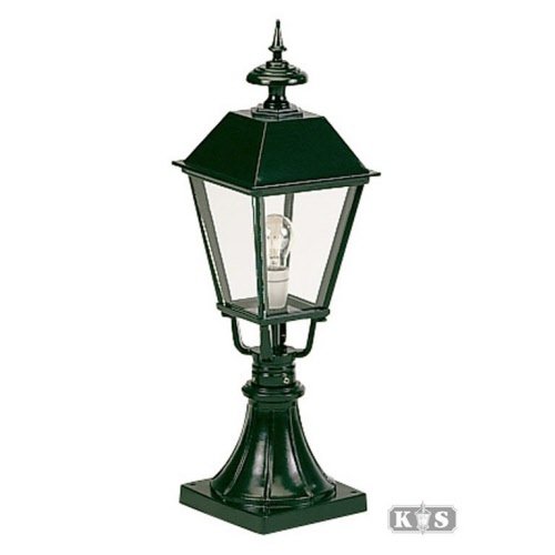

Yep. KS verlichting. Ik heb 1 lantaarn, 2 op een voet zoals bovenstaande foto en 4 gevel lampen. Geen enkel probleem in weer en wind. Bij mij gaat de bovenkant er alleen af als er een lamp stuk is.

22 uur geleden zei satencom:
plastiek, ijzer
Met dit soort lampen ook nog nooit vochtproblemen gehad, maar ik heb ze dan als hanglamp. Beetje afhankelijk van het type zou je onderin nog wat gaatjes kunnen boren voor extra ventilatie of om vocht weg te laten lopen.
Ik heb lampen zoals hieronder. Eigenlijk nooit iets gemerkt van vocht.
Afbeeldingsresultaat voor ks verlichting

De merken die ik noemde zijn "professionele" merken en ze hebben lampen in alle stijlen.

Je moet ook altijd "open" lampen kopen, zie de lampen die eerder
zijn getoond. Daar kan het vocht er gewoon uit en ontstaat er
geen condens. Dat is de tricker.
Alle lampen met rubbers, kit enz. niet toepassen. Ventileren is
'de boodschap.
De eerder getoonde lampen hebben losse ruitjes, al dan niet
van kunststof of glas die opgesloten zijn door een profieltje
of gefixeerd met een schroefje. De bovenkant zit ook vaak
vast met 2 schroefjes en is niet luchtdicht.
De ruitjes aan de onderkant staan ook gewoon los op de bodem.
