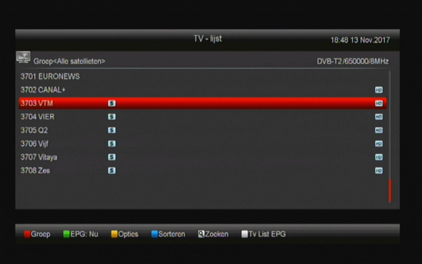

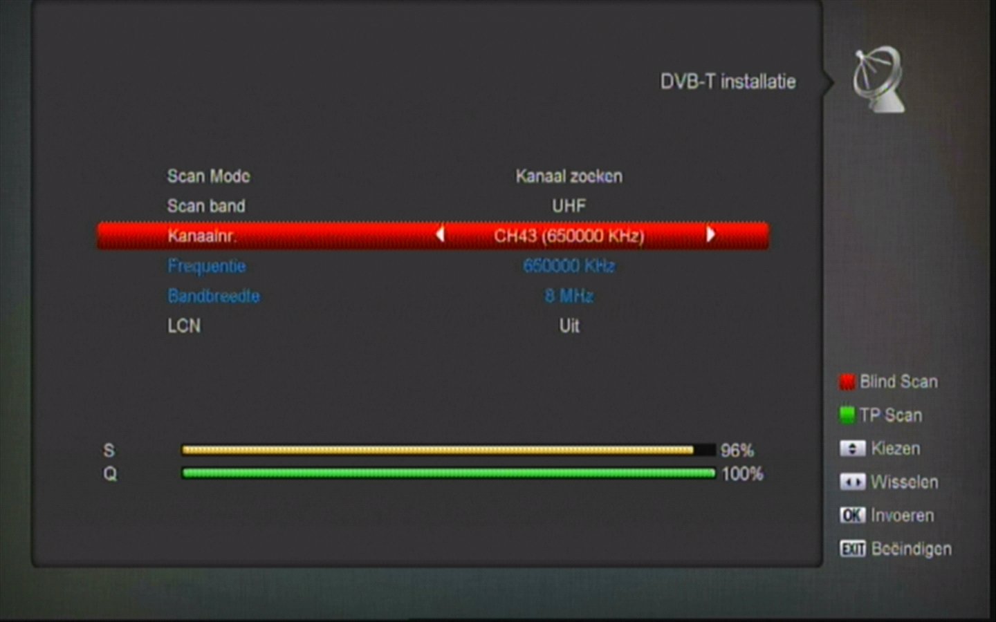

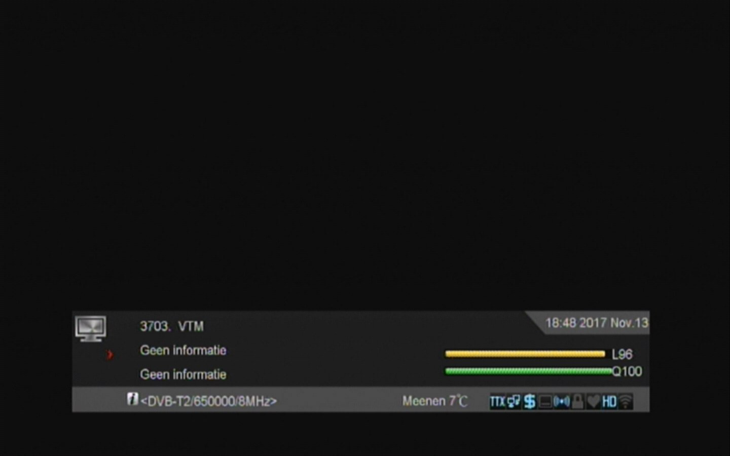

Eerste gecodeerde testen zijn gestart op kanaal 43 met een zeer goed signaal in DVB-T2
Locatie,  Menen.
