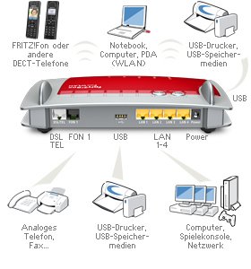

sattv4iedereen Geplaatst: 1 juli 2018 Geplaatst: 1 juli 2018 Hi, Ondanks dat faxen oud gediend is, willen wij en mijn broer faxen. Dit via een VoIP lijn. Hij Scarlet en ik 3starsnet. Dit wil maar niet lukken, en dus maar tante Google erbij gehaald. Daar vonden we terug, dat om te faxen het codecs t.38 nodig is. Omdat de fritzbox 7360 een fax server aan boord heeft, vermoed ik wel, dat die dit protocol ondersteund. Bij mijn broer staat een bbox3 maar daar vindt ik niet veel over. Toen Scarlet een sagem modem gebruikte kon je faxen. Helaas vallen ze bij Scarlet compleet uit de lucht bij de vraag of ze het codecs t.38 ondersteunen. Van mijn provider weet ik het ook niet. Het enige, dat ik weet, dat we een foutmelding kregen die meld over teveel ruis op de lijn. Iemand met een andere type vaste lijn kon blijkbaar wel naar mij faxen. Via sky hi dan weer niet ( komt toe op dezelfde fritzbox). Waar zoeken we de fout? Ondersteund de bbox3 Scarlet of beide geen t.38 codecs? Bied mijn VoIP provider die niet? Of gaat er iets mis met het internet? Ik gebruik een modem only van de kabelprovider waar het wan ip naar de fritzbox gaat. Ik hoop geen problemen te hebben met de mods door het noemen van telecom operators, want het zou misschien moeilijk zijn, om nuttig te reageren er zonder. Ontvangst van de astra 3 satelliet met een selfsat h50D via de vu zero 4K.cd multiroom pakket met mz 102 en een vu uno 4k dvb-c fbc tuner met ci+ tv met een kaartje( telenet ). Gigablue bijgekomen voor sat en kabel.Informatie die ik geef, gaat over de Belgische situatie, tenzij anders vermeld|

Tonskidutch Geplaatst: 2 juli 2018 Geplaatst: 2 juli 2018 gecompliceerd maken is een kunst op elke frtizbox kun je een tweede fon-aansluiting aantreffen en daar gaat je faxapparaat aan je moet natuurlijk wel een tweede telefoon lijn ervoor hebben en dan werkt dat prachtig, als een zonnetje All Over The World Electric Light Orchestra

sattv4iedereen Geplaatst: 3 juli 2018 Auteur Geplaatst: 3 juli 2018 Op 2-7-2018 om 17:30 zei Tonskidutch: gecompliceerd maken is een kunst op elke frtizbox kun je een tweede fon-aansluiting aantreffen en daar gaat je faxapparaat aan je moet natuurlijk wel een tweede telefoon lijn ervoor hebben en dan werkt dat prachtig, als een zonnetje Ik heb maar een fon op mijn fritzbox 7360. misschien loopt er iets mis tussen de modem only en de fritzbox? die heeft wel een fax server als je er een usb stick inplaatst. Ontvangst van de astra 3 satelliet met een selfsat h50D via de vu zero 4K.cd multiroom pakket met mz 102 en een vu uno 4k dvb-c fbc tuner met ci+ tv met een kaartje( telenet ). Gigablue bijgekomen voor sat en kabel.Informatie die ik geef, gaat over de Belgische situatie, tenzij anders vermeld|
henkvd1 Geplaatst: 3 juli 2018 Geplaatst: 3 juli 2018 (aangepast) Modem only heeft er niets mee vandoen, daar is het al voip, gaat om de analoge aansluiting van je Fritz, die moet op T38 staan, is puur een audio dingetje, zonder T38 verstaan de faxen elkaar gewoon niet en komt er geen verbinding tot stand, en gooit de ontvangende fax de hoorn op de haak, onder het moto die kan ik niet verstaan. T38 codec zorgt ervoor dat het audio spectrum geschikt is voor fax, zonder t38 codec mogelijkheid is het audio signaal in breedte zo geknepen dat de faxen elkaar niet verstaan beide fax toestellen moeten of op een telefoon analoge lijn zijn aangesloten of beide via een VOIP met T38 of 1 analoge lijn en de ander via T38 Een analoge aansluiting op een modem is zonder t38codec nog geen fax aansluiting. 3 juli 2018 aangepast door henkvd1
