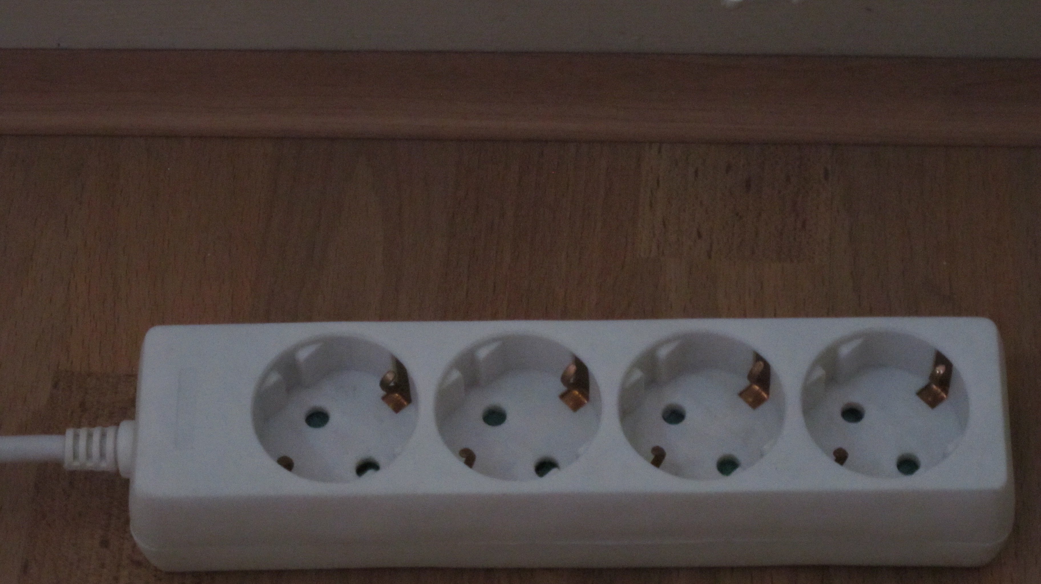

thuis die onder het tafelblad (geen vonk)
op bureau dezelfde als ik in de keuken heb / dus meteen getest gisteren laat (AC-chion-a) (vonk)
een nieuwe voor op het bureau gehaald, over

Ok, toch het stekkerblok dus. Die onder het tafelblad zit er voor dit gebruik al beter uit.

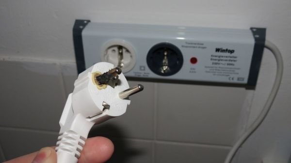

Het zal niet zo erg als deze, zie plaatje, zijn maar de stekkerpootjes zullen echt wel "aangebrand" zijn als de vonken er vanaf vlogen of duidelijk te zien waren.
Dus die brandvlekken even schoonmaker (schuren) en de contactdoos aansluiting ook even nakijken die zijn ook "aangebrand" anders krijg je geen vonken.

Niets schuren, vervangen!!!
4 minuten geleden zei ceesv:
Dit!!!!!
Je weet immers nooit hoe de situatie binnenin de stekker is.

Ja is ook het beste maar als ik lees dat het op twee plaatsen gebruikt word denk ik niet dat het vervangen zal worden.
Maar een brandje is ook altijd leuk op zijn tijd, dan hebben die mensen ook weer wat extra te doen en bij de vrijwillige brandweer zitten zat vakmensen, hier ook een elektricien, die er ook zo over denkt.
Een nieuw snoertje en stekker doos is goedkoper dan een binnenbrand!
