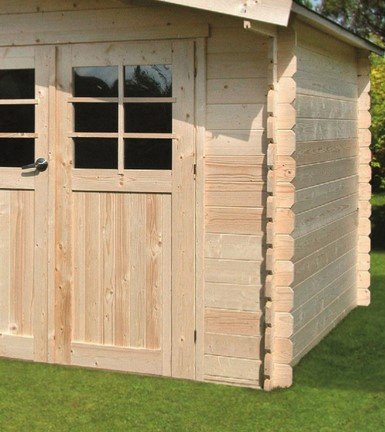

In de tuin staat een tuinhuis.
Het tuinhuis heeft twee deuren.
Ik heb een deur moeten vervangen i.v.m houtrot.aan de onderzijde van de deur
Heeft iemand een tip voor mij hoe ik dit in de toekomst kan voorkomen( schilderen doe ik regelmatig )
Bestaat er een of andere impregneer of iets dergelijks of ………….( vul zelf in )

Hout vervangen door hardhout.
  • Moderator
Wel ketel geinpregneerd.
Ik heb bij een dergelijke deur de onderkant deels vervangen met geïmpregneerd hout en er van het zelfde materiaal een lekdorpel voor gezet.
Een lekdorpel (vele in de handel) is een belangrijk ding als je geen afdak hebt.
2 uur geleden zei ceesv:
is natuurlijk een optie maar kost tegenwoordig veel geld en tijd
1 uur geleden zei Rivellino:
Je kunt een metalen beschermplaat tegen de onderkant van de deur schroeven. De plaat beschermt de deur tegen (opspattend) vocht.
zou een transparante folie geen optie zijn

voor geprogrammeerd om te rotten
staan meestal op een tegelplateau met zandbed eronder
heeft helemaal geen kans om te drogen
hout mag nat worden, dat is niet het probleem => als het ook maar weer kan drogen door ventilatie
aan de grond (het maaiveld) is nagenoeg geen ventilatie dus blijft het hout vochtig (het relatieve vochtigheidsgehalte is hoger dan 13%) ergo houtrot geprogrammeerd
dit kun je ook meten indien je het niet geloofd
daarom is er altijd een plint van minsten 150mm nodig tussen maaiveld en tot de betimmering start van een rotbestendig en water-werend materiaal
houtrot is een schimmel - dus je moet schimmelwerende producten nemen
Tip:
Indien je een deur die al begint te rotten wilt behandelen in deze situatie moet je er een stuk afzagen opdat er minstens een kier van minstens 1 cm ontstaat en liefst met druiphol of schuin afwaterend. Laat hem eerst volledig drogen en  en schuur hem op.
