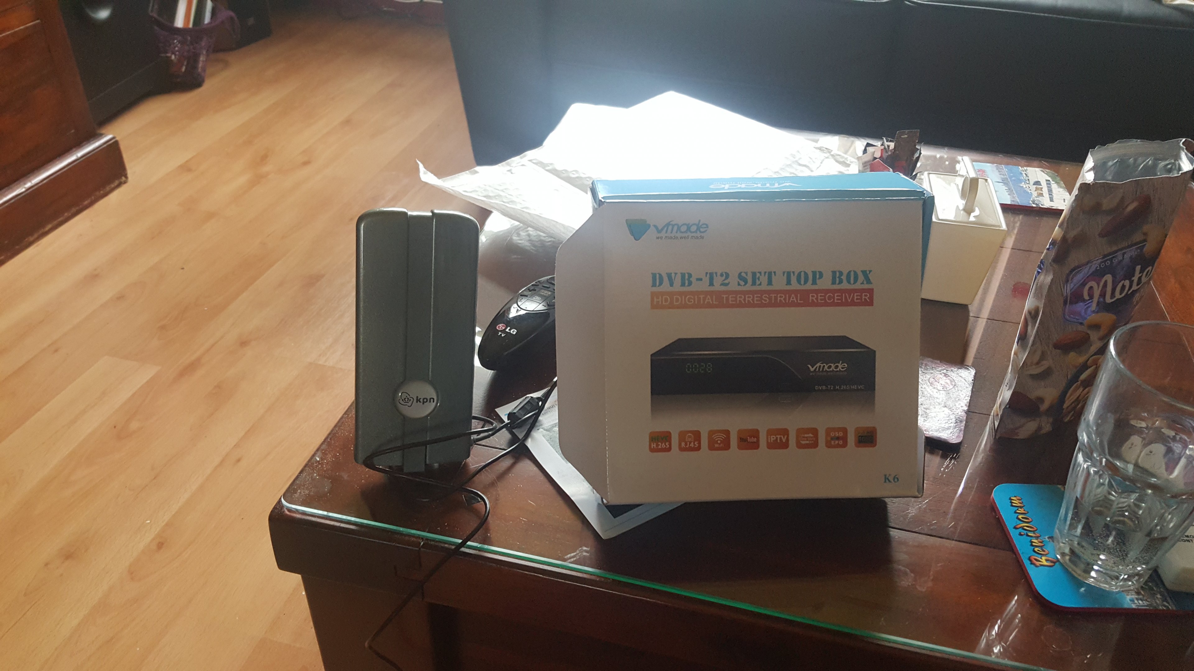

Ik heb een ontvanger gekocht. Na een maand ontvangen maar heb geen beeld.
Welke MHz moet ik zoeken ?
Ik gebruik ook de oude binnenantenne van KPN
Met 5 volt erop. Werkt tie soms niet?

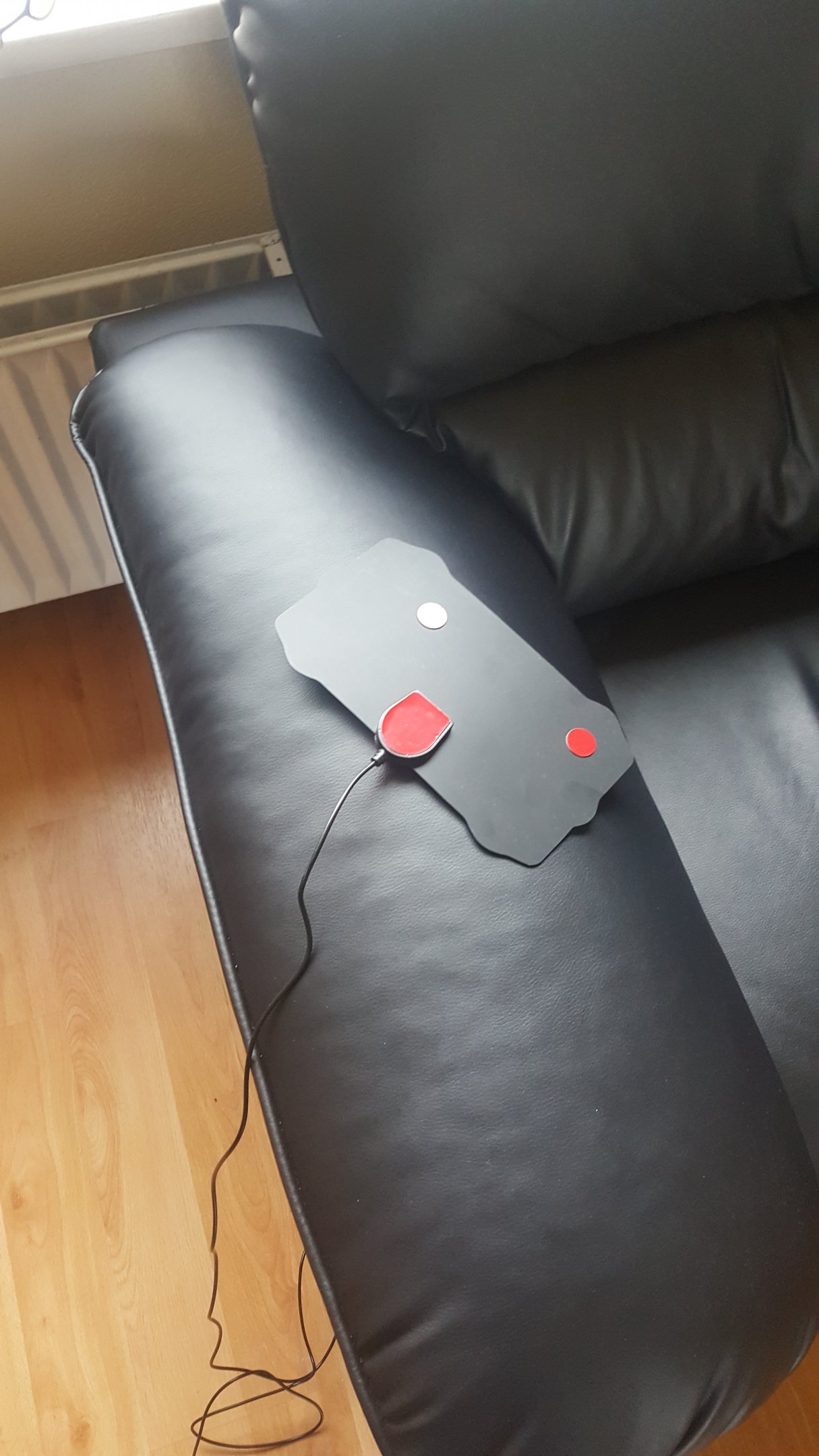

De andere antenne ziet ook niks. Bij Alie gekocht.
De specificatie was dat tie dvb-t2 zou ontvangen
Hierbij voeg ik de antennes die ik gebruik.
Het is een funke v3 binnenantenne.
Dm8000
T90,4 x quad lnb, 3 x diseq 1.0.

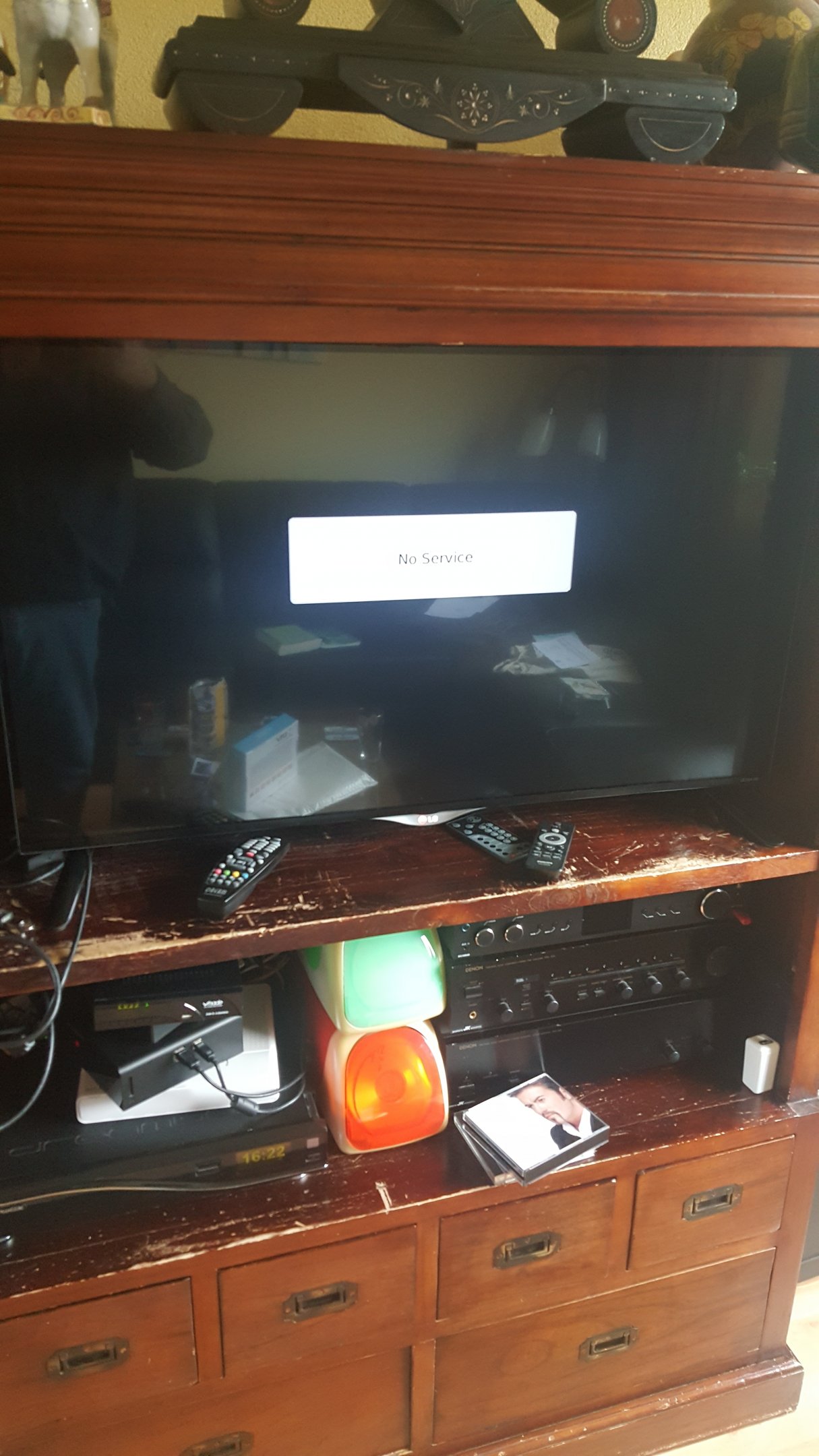

Radio doet het maar de tv-zenders niet.
Ik krijg no service in beeld.

Ik woon in arnhem gezocht op 642mhz
Ik krijg nu de zenders binnen op de slaapkamer
Met de funke v3 binnenantenne. Probleem
Nu is echter dat tuner zegt no service....

Ja , de frequentie is goed. (kanaal 42)
In Arnhem staat een grote zendmast, dus dat moet ook geen probleem zijn.
Belangrijk is om de antenne zo hoog mogelijk te plaatsen en verder de antenne te richten naar de zendmast.
(Mogelijk is er een signaalmeter beschikbaar)
Of zet de antenne buiten neer....

Je moet hem alleen vertikaal uitrichten .hij is maar 64 centimeter  lang valt wel mee qua afmeting. Passieve antenne dus geen 5 volt dat heb je ook niet nodig . Die versterkte antennes is allemaal  niks.

M.i. is er niks mis met de gebruikte antenne, er is immers ontvangst van de radiozenders. Aannemende dat dat NPO Radio 1, 2, 3FM enz. zijn?
Ik vrees dat de NPO/KPN toch een andere vorm van HEVC/H.265 gebruikt dan dat jouw tuner aankan. Heb je wel geluid bij de TV zenders?
Laat anders eens meer screenshots zien, bijvoorbeeld waar je de zenders scant en voordat je die melding 'No Service' krijgt.
