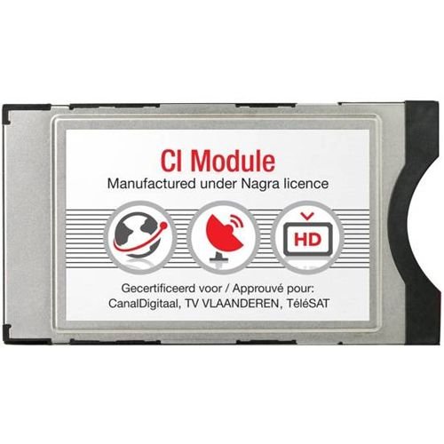

Je kunt met de Technisat technistar s3 de CD zenders ontvangen door een CI module van Canal Digitaal te gebruiken.
