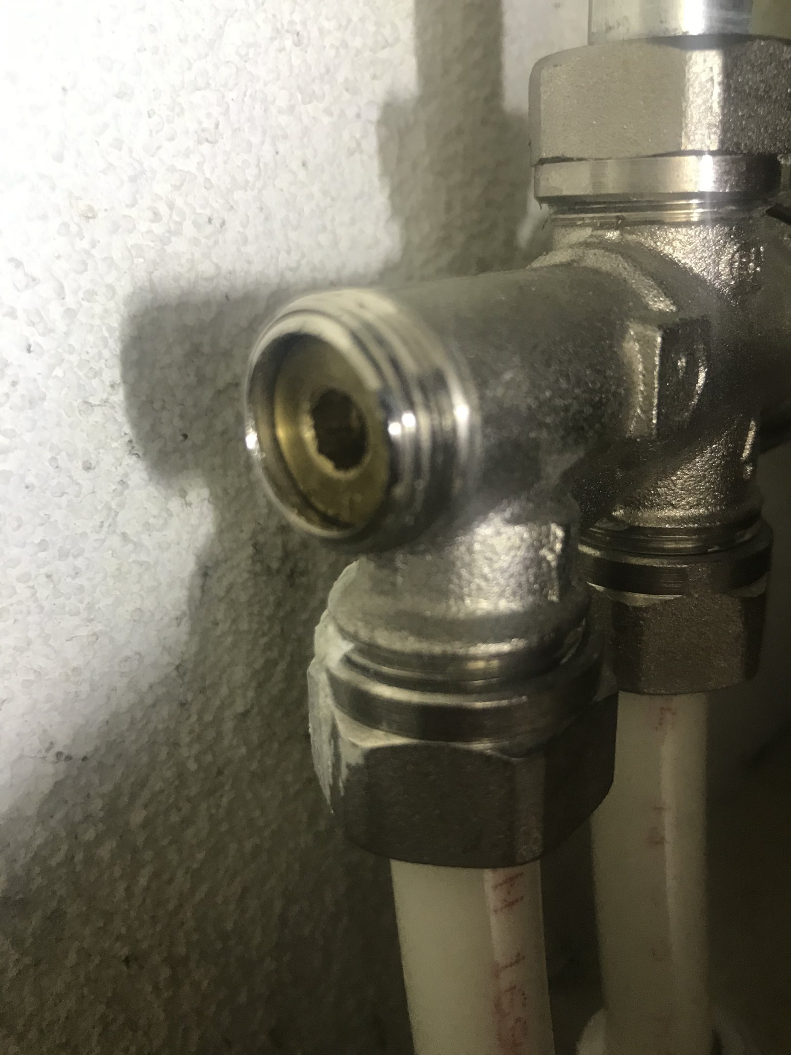

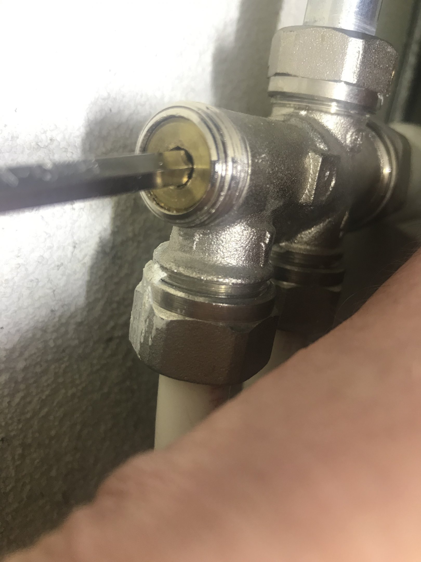

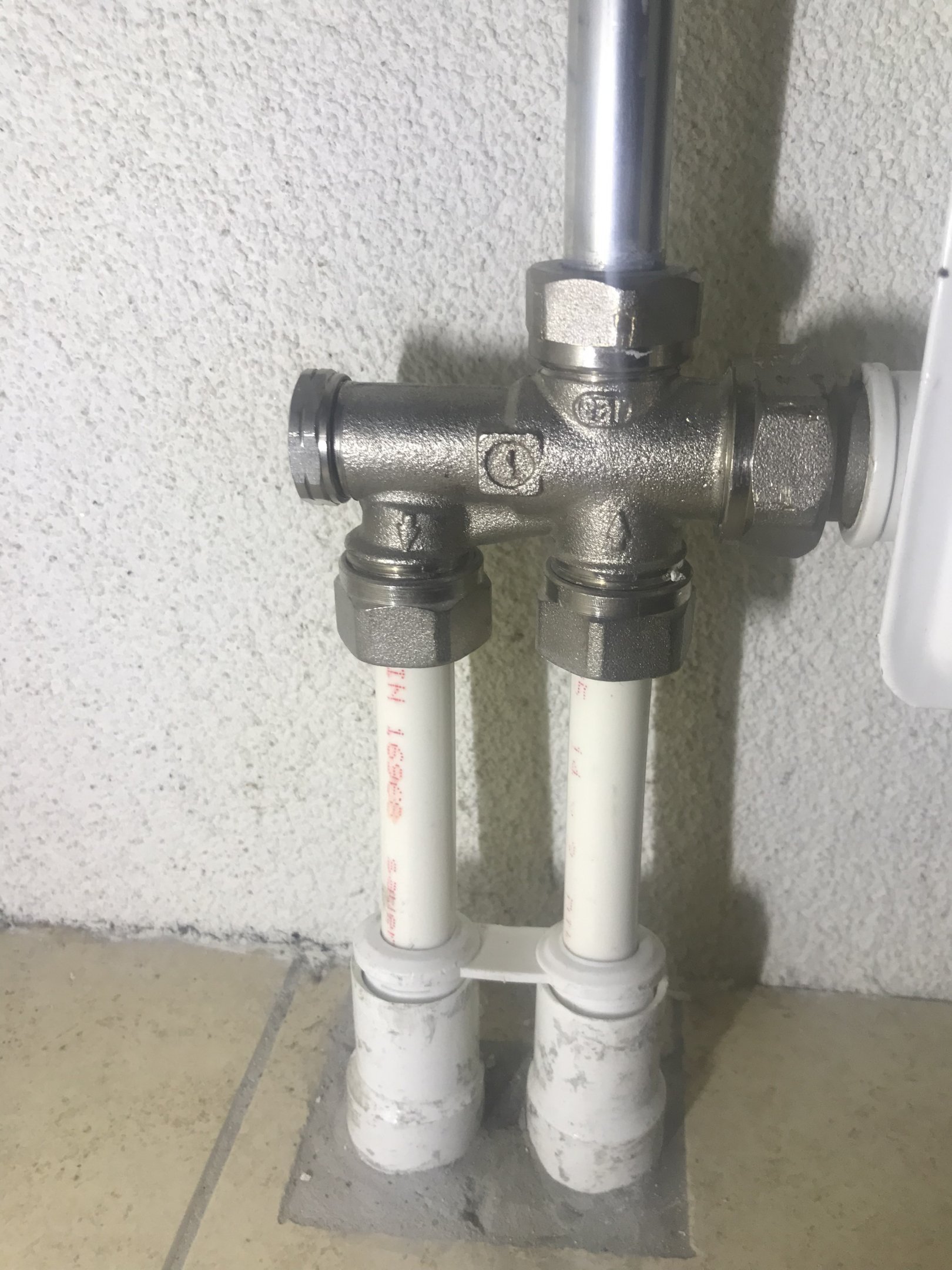

Omdat de radiator gedemonteerd moest worden, is in het onderblok de inbus ingedraaid en de draaiknop dicht gedraaid zodat het verwarming systeem niet leeg loopt. Nadat de radiator teruggeplaatst was kon de inbus van het onderblok weer uitgedraaid worden, echter lijkt hier een soort messing/koperachtige bus voor te zitten die nu “dol” lijkt te draaien zodat het onderblok niet opengezet kan worden. Heeft iemand tips hoe dit opgelost kan worden?

Ik vrees een vers onderblok.. Kleine moeite en een minuut of 10 werk..

in de documentatie staat het onderblok mooi schematisch getekend. Item 4 is dus bij mij “dol”  en voelt niet echt dat er ook nog een pakking tussen zit, het lekt ook niet.
Ik kan hem dus eenvoudig naar binnen duwen en weer naar buiten krijgen.

Dat is niet hetzelfde onderblok.
Het onderblok in de doorsnede is anders dan de foto van Comap Sar.

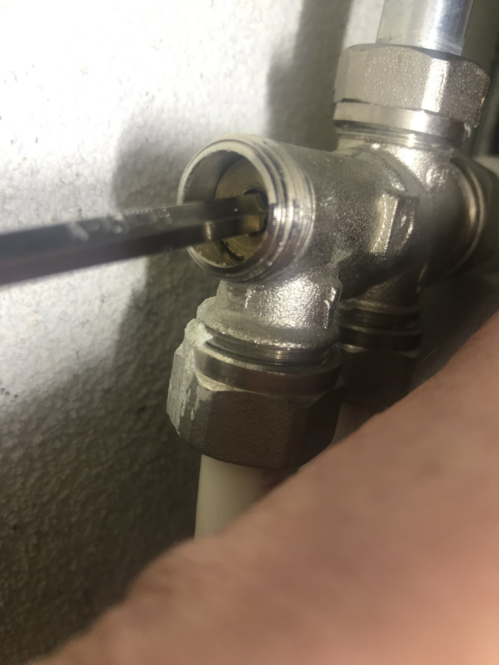

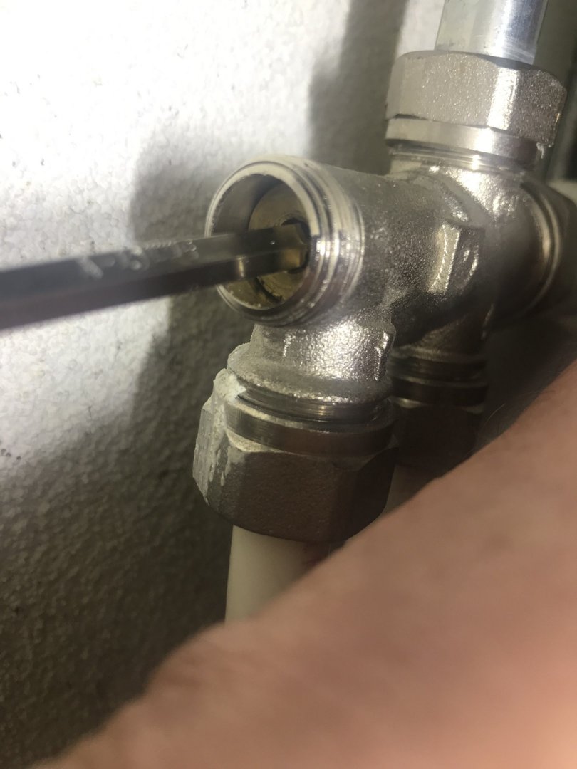

Kun je de inbus gewoon in- en uitdraaien terwijl hij dan dieper of ondieper zit?
Zoja, dan staat het onderblok open. Ik zou het dan zoeken bij de radiatorkraan.
Je kunt kijken, als je het handwiel van de radiatorkraan losmaakt of daarin
nog een klein boutje zit met sleufgat om omgekeerd voor een speciale
instelschroevendraaier.

in principe kun je dit niet doldraaien aangezien het schroefdraad is op verschillende foto's zie ik ingedraaid en uitgedraaid. wat is precies je klacht wordt die radiator niet meer warm? heb je ontlucht mocht hij niet warm worden en de andere radiatoren wel draai een paar radiatoren dicht zodat je alleen over deze en een paar andere "circuleert" kans is groot dat hij dan weer werkt en de luchtbel "wegdrukt"

er zit inderdaad verschil in diepte maar die is niet ontstaan door in-uit draaien.  Ik kan hem dus naar binnen duwen er naar buiten krijgen zinder te draaien.  Bij de eerste demontage van de radiator kon ik hem door middel van naar binnen draaien dicht zetten. Echter bij het wederom open willen zetten van het onderblok, leek het of  de messing bus los kwam en dus lam aanvoelt.

Maar heb je nu wel warmte van de radiator dan?  Als de bus echt lam aanvoelt lijkt het alsof er iets is afgebroken inwendig daar kun je niets mee dan enige keuze onderblok vervangen. Onderblok demonteren meenemen naar goede installateur die kan je dan een nieuwe leveren/bestellen die je 1 op 1 kunt uitwisselen. Er zit namelijk soms wat verschil in de aansluitingen en de hartafstand en bijbuigen van de leidingen niet proberen dat gaat al snel fout.

Kijk wel uit of het een onderblok is voor één- of een tweepijps systeem.
Daar kun je op nat gaan.
In de doorsnede is een één-pijpsysteem getekend.
Maar ook volgens de doorsnede kan niets lam zijn,
let wél; volgens de doorsnede!
Maar je kunt proberen om bij het uitdraaien de plug naar je toe te
trekken om de inbussleutel strak schuin te houden. Dan heb je
kans dat de plug de "schroefdraad weer vindt".

Probeer anders is het volgende.
Neem een boutje die een fractie groter is dan de inbus,
(een dikke schroef kan ook) probeer deze er iets in te
draaien en vervolgens dan de plug voorzichtig uittrekken.
