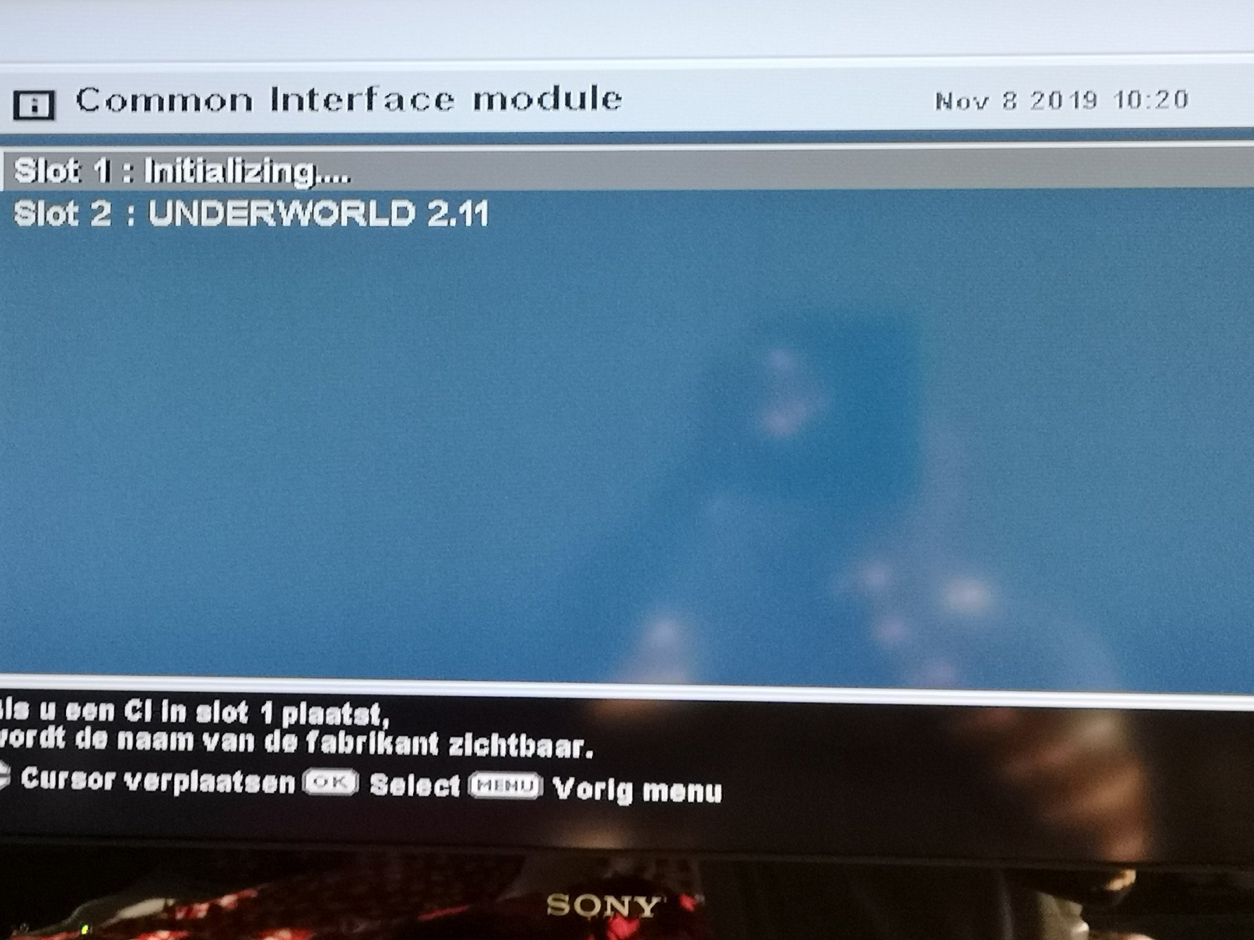

Na anderhalf jaartje geen schotelactiviteit gedaan te hebben besloot ik om ontvanger van zolder te halen en terug CD te bekijken
Wat blijkt? Als ik de CD smartcard in module steek(zwarte met wereldbol) blijft de cam initialiseren
Steek ik kaart in Diablocam dan lukt het wel en wordt de kaart herkend.
Zou het game over zijn voor originele cammodule of kan ik deze van een update voorzien? Zoja alle hulp is welkom

Nee, de ontvanger moet ten tijde van initialisatie op een CDS zender staan afgestemd. Dus een kanaal van het Nederlandse pakket..
In 1,5 jaar zijn er wel wat wijzigingen geweest. Even een nieuwe zenderscan doen is geen luxe.. Waarschijnlijk moet de kaartook een heractivatie hebben...Zonder actieve kaart kan de CAM ook niets..

Momenteel heb ik wel geen abonnement  lopen bij CD dus als ik het goed voor heb eerst abo afsluiten bij CD en dan kan ik pas cam initialiseren?😕

De CI initieert alleen correct als hij op een NL zender staat en de kaart actief is! Er hoeft niet noodzakelijkerwijs een abo op te zitten, maar de Management key moet actief zijn. Dus een heractivatie aanvragen. Lezen is toch niet zo moeilijk? Overigens werkt de activatie natuurlijk alleen in een werkende CAM of gecertificeerde ontvanger. Lijkt me wel duidelijk...
en als je die rare Underworld CI-Cam eens verwijderd (is dat toch de Diabolo) wat is dan met je CD CI-Cam?
verschillende CI-Cammetjes werken niet samen in een en dezelfde receiver

5 uur geleden zei Tonskidutch:

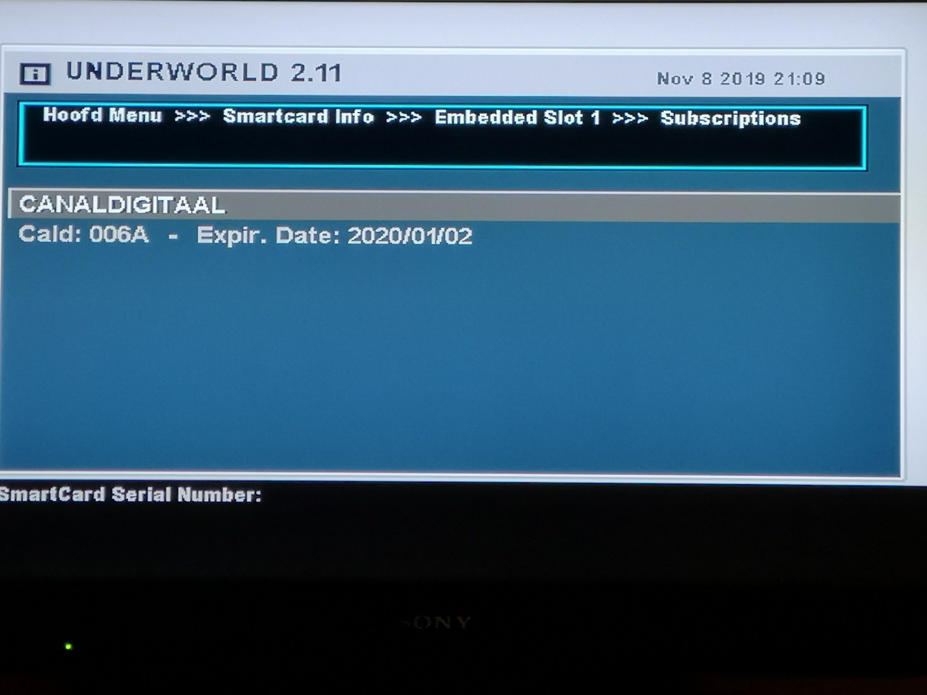

Resultaat blijft hetzelfde. Blijft initialiseren. Met enkel diabolocam krijg ik dan wel info(zie bijlage)

Dat is op zich heel mooi... De management key is klaarblijkelijk opgewaardeerd. Dus kaart is nog 'actief'...
Hebbie al eens geprobeerd de plaats van de CI om te wisselen?

Heb ik al gedaan maar ook geen resultaat. Heb zo een licht vermoeden dat cam naar de filistijnen is😏

De TF stond erom bekend. Probeer hem eens volledig uit te zetten. Module erin laten en na 10 minuten de stroom er weer op. Desnoods een fabrieksreset...
Niet direct. Die Underword CI verbruikt veel meer.... Wat hij wél kan proberen is de Canal Digitaal CI alleen in de TF te proberen. Misschien dat 2 CI's net even te ruig is..
Staat hoge bitrate ondersteuning op ja? (Ci-menu)

32 minuten geleden zei Satneef:
Dat is meer voor de decodering.. Met de pure detectie heeft dat niets van doen. Bovendien heeft die zwarte module die optie nog niet eens ingebouwd...
Als de module niet initialiseert is deze mogelijk stuk of de ontvanger kan niet communiceren met de module.  Dat heeft niks met de kaart of de zender te maken en of deze actief is.
